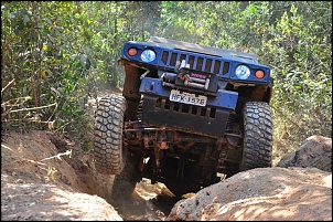

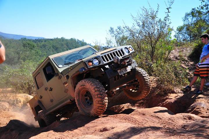

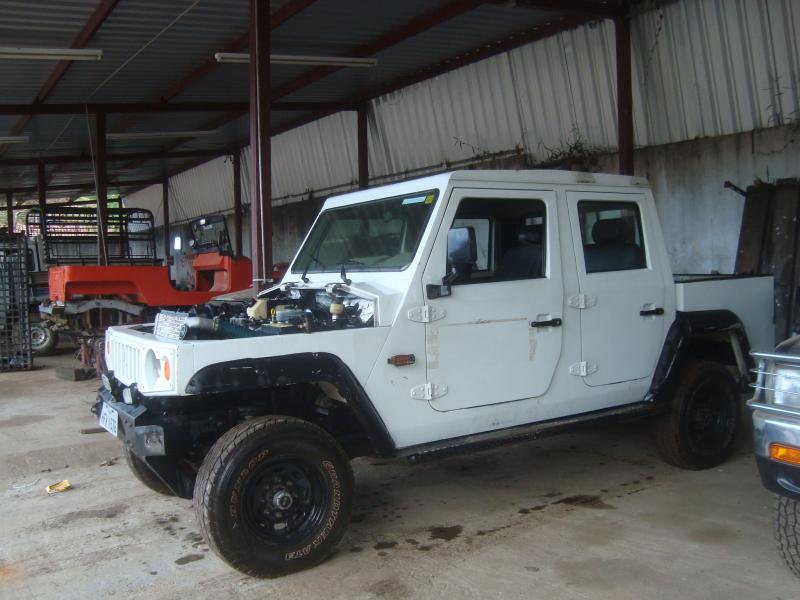

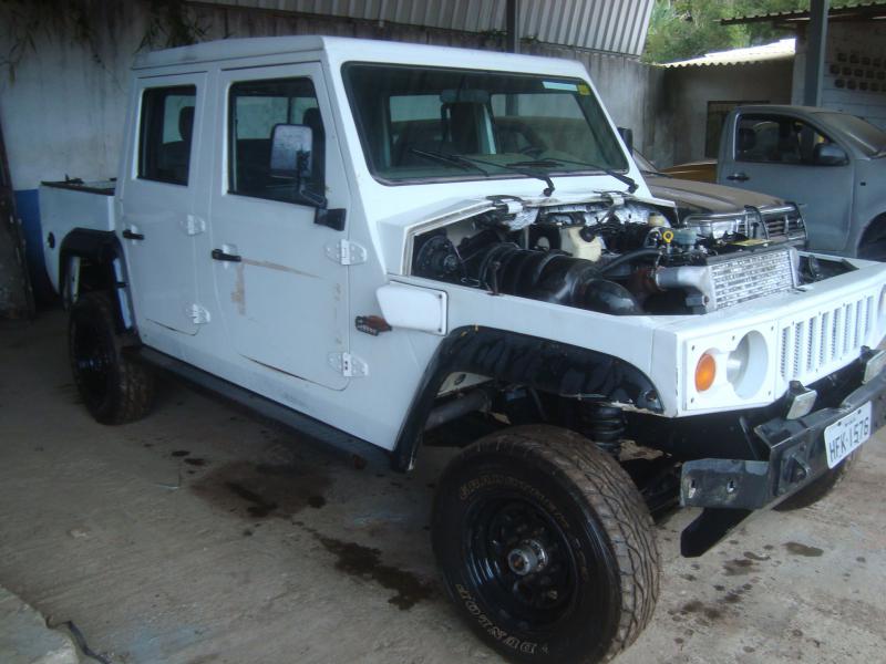

    O Caveirão não me pertence mais, mas passei aqui só pra informar que o problema no motor foi resolvido.
    Andei hoje pra fazer um test drive e aquela jaca tá andando pra kct. Agora o motor tá super afiado e tanto o óleo quanto a água estão nos seus devidos lugares.
    Segundo o Franz, amanhã ela entra pro estaleiro. Reforma geral!

    Qual era o problema Lucas?
    Foi cagada na montagem.
    Atrás do bloco tem uma chapa perto das engrenagens, onde originalmente vai uma junta pra vedar e corrigir possíveis empenos.
    Na hora da montagem os caras não montaram com a junta, somente com silicone, daí a água passava por ali.
    Em marcha lenta ficava tudo OK, mas na hora que andava, o motor esquentava (dilatação) mais a pressão da água, não tinha silicone que segurava.
    Agora montaram com a junta, ontem o motor funcionou na minha frente, fiz parte do teste e realmente o problema foi resolvido.

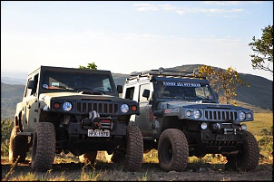

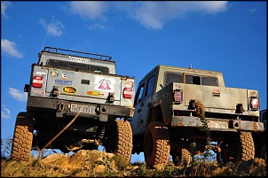

    Lembram do meu ex Caveirão?
    Também tomou suplemento e ficou bombado. Pela primeira vez colocamos as duas jacas juntas na trilha, e se saíram muito bem!

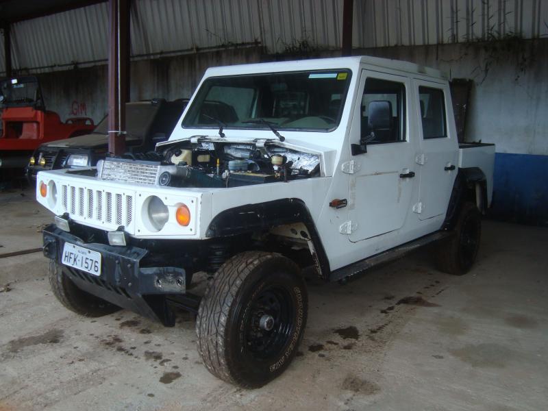

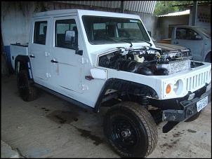

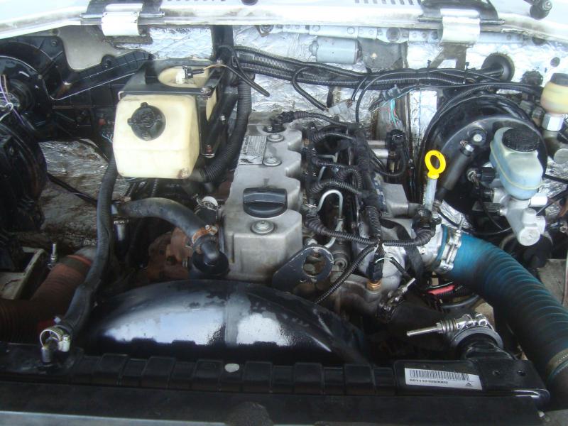

    Boa noite pessoal,
    Sou o Daniel de BH/MG, essa é minha primeira postagem no fórum. Já acompanho há algum tempo mas só agora adquiri um veículo, que quando fui verificar, já tinha todo histórico detalhado pelo Nassif.
    Está no mecânico revisando geral, vários problemas. Parafusaiada toda solta por baixo. Mecanico está verificando tudo, até agora já vou ter que mexer na cx de marchas, comprar bomba da Direção Hidráulica, e o compressor do ar-condicionado.
    Como já existe um tópico para esse carro, pensei ser boa ideia complementar as informações da história do veículo.
    Vou atualizando vcs das mexidas.
    Um grande abraço e prazer fazer parte dessa história.
