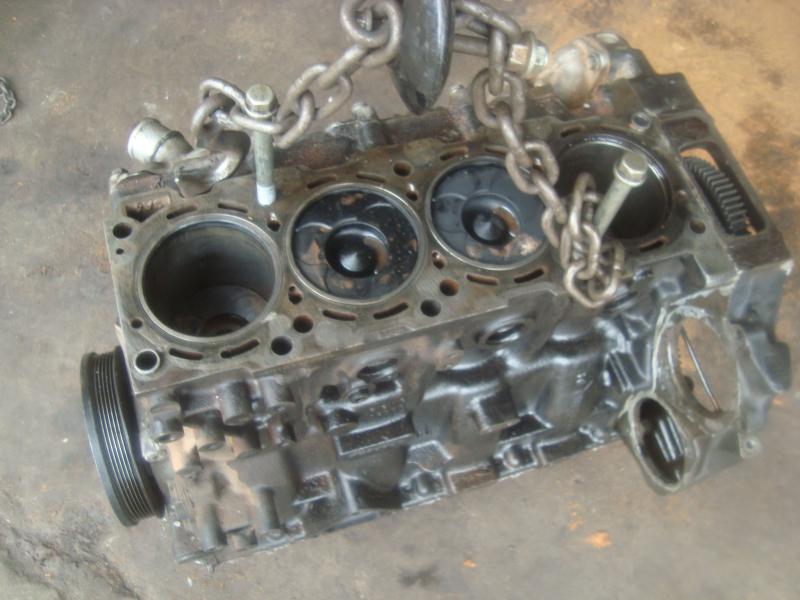

    Cheguei da oficina agora com a coisa mais esclarecida.
    A responsável por tudo isso foi a retífica que tinha que ter feito o serviço no motor. Conforme falei no início do tópico, esse motor explodiu pela primeira vez depois que colocaram 26 litros de óleo no cárter, onde estourou o 4o cilindro.
    O Franz, dono da oficina e ex proprietário do Caveirão, comprou 4 pistões + 4 camisas + jg de anéis + jg de casquilhos + uma porrada de coisa, tudo zero km e original MWM (tem nota fiscal de tudo), e mandou as peças pra retífica, onde lá seria feito o trampo.

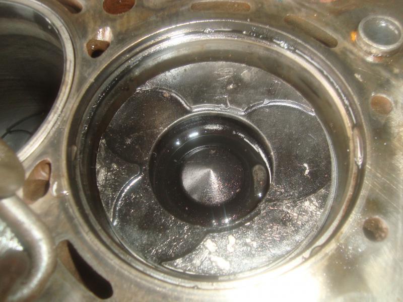

    Ontem no fim da tarde a galera tirou o cabeçote e viram que o 1o cilindro estava com muita folga, mas não chegaram a fazer um diagnóstico detalhado. Isso foi feito somente hoje, comigo presente.
    Bom, acontece que naquela época, a empresa contratada para fazer a retífica COMPLETA do motor, trocou somente o kit (camisa + pistão) do cilindro que estourou (4o cilindro), e pelo que parece, pra tentar enganar, trocou somente os pistões dos outros cilindros. Ou seja, no fim das contas ficou pistão novo com camisa velha, com desgaste, pois os pistões tem bastante folga! O resto das peças compradas? Provavelmente foram pro estoque deles..
    A zica de 3a feira foi o seguinte, parece que tudo começou com a quebra do anel de segmento do 1o cilindro e com isso quebrou a camisa também, que DESCEU pro cárter e quebrou toda. O pistão ficou em contato direto com o bloco, daí subia óleo pra kct e vazava compressão por baixo (e jogava óleo fora pela anti-chamas).
    Entramos em contato com a retífica e a bronca foi dada, não quero nem saber, agora quero todos os cilindros + pistões + tudo que tem direito, NOVOS, e como o cabeçote não foi pra retífica, vai dar pra conferir tudo quando o motor chegar.
    O carro da tal retífica foi na oficina hoje, na hora do almoço, pra buscar a encrenca. Deu pra ver que o cara não tava com muito papo, mas fod@s. E o Franz deixou bem claro pra eles que quer o motor de volta à oficina até 3a feira, no máximo! Se vira nos 30!!
