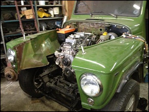

    Bem moçada, tive que praticamente parar o projeto, pois algumas peças não vieram, na Triton, pois ficou muito tempo, se estudando a forma dessa adaptação, quando montamos a mecanica, vimos que faltavam algumas coisas!
    Mas meu mecanico, esta resolvendo, com o Afonso, para a gente terminar essa empreitada!
    Bem suspensão, montada, mecanica no lugar, a parte do motor teve que recuar um pouco para tras, pois na frente, tinha que haver espaço, para colocar radiador, ar condicionado etc!
    Bem como essa mecanica veio de uma batida pequena na frente, agora comecei, a comprar as peças, que foram destruidas nesse acidente:
    1- Radiador
    2- Miolo ou embreagem da helice do radiador
    3-Bomba dagua, foi trocada
    4-intercooler, estamos comprando
    5-Radiador do Cambio automatico
    Após essas trocas, sera efetuada, a parte elétrica, que ja esta sendo feita, depois disso, vamos fazer o motor funcionar, ai começa a ficar mais clara a situação!
    Algumas fotos ai:Ford F 75-Mitsubishi Triton Automatica mecanica completa a caminho!-img_0054.jpgFord F 75-Mitsubishi Triton Automatica mecanica completa a caminho!-img_0095.jpgFord F 75-Mitsubishi Triton Automatica mecanica completa a caminho!-img_0096.jpgFord F 75-Mitsubishi Triton Automatica mecanica completa a caminho!-img_0093.jpgFord F 75-Mitsubishi Triton Automatica mecanica completa a caminho!-img_0094.jpg

    Mais fotos...
    mais umas coisas ai, que estão sendo feitas!Ford F 75-Mitsubishi Triton Automatica mecanica completa a caminho!-img_0092.jpgFord F 75-Mitsubishi Triton Automatica mecanica completa a caminho!-img_0059.jpgFord F 75-Mitsubishi Triton Automatica mecanica completa a caminho!-img_0097.jpgFord F 75-Mitsubishi Triton Automatica mecanica completa a caminho!-img_0100.jpg

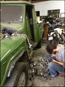

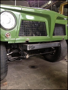

    Adaptação caminhando para a ultima fase!
    Meio devagar, para variar, mas agora estamos caminhando, chegou o radiador, suporte de onde sera instalado o mesmo, ja na mão tambem, o Leandro da Off road, esta colocando o mesmo para tudo ficar no seu devido lugar, e fazer as fiações novas da eletrica, sexta irei na oficina para ver como ficou o radiador colocado!Ford F 75-Mitsubishi Triton Automatica mecanica completa a caminho!-img_0130.jpgFord F 75-Mitsubishi Triton Automatica mecanica completa a caminho!-img_0133.jpgFord F 75-Mitsubishi Triton Automatica mecanica completa a caminho!-img_0134.jpgFord F 75-Mitsubishi Triton Automatica mecanica completa a caminho!-img_0135.jpgFord F 75-Mitsubishi Triton Automatica mecanica completa a caminho!-img_0136.jpg
