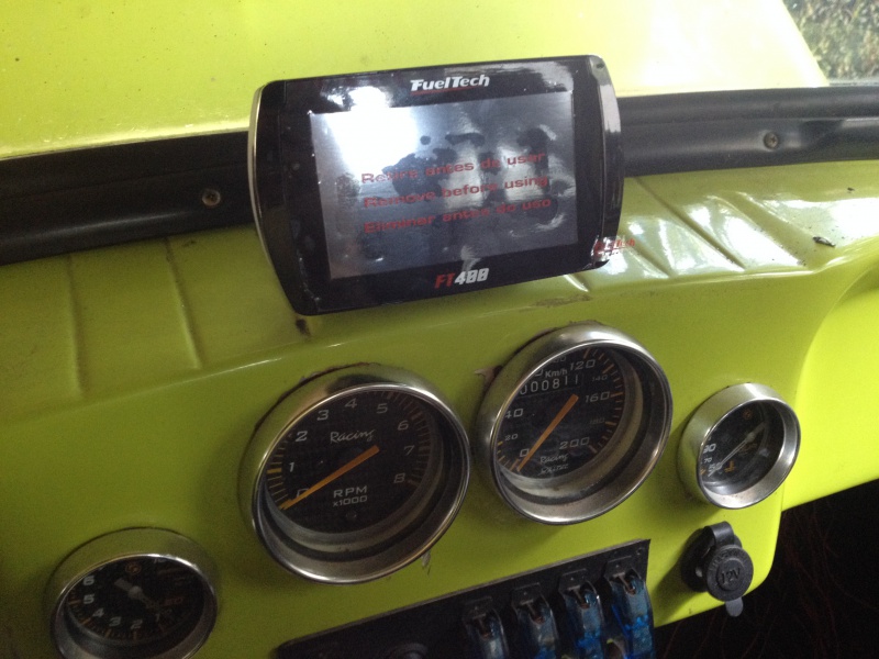

    Fueltech é uma marca de ECU (Unidade de Central Eletrônica) totalmente programável, que permite ajustes na injeção e ignição de motores de combustão interna.
    *Existem outras marcas no mercado nacional. Como Pandoo, Injepro, Hardware dentre outras. Escolhemos a Fueltech por julgarmos ser a líder no mercado neste segmento.
    O equipamento da foto é o módulo FT400, um dos mais completos da marca. Ele tem tela touchscreen de 4.3" e vem com chicote elétrico, suporte etc...
    Link do fabricante: FT400 - FuelTech - Performance em suas mãos
    Fizemos esse investimento porque o chicote original do motor não estava bom, e consequentemente não conseguimos fazer o acerto fino do motor. São muitos fios, sensores e alguns estavam estragados. Desde que instalamos, o motor não funcionou 100%
    Com essa nova injeção, esperamos fazer o acerto fino do motor e conseguir extrair tudo que ele tem a oferecer. Até porque, essas injeções programáveis dependem de menos sensores pra funcionar. Ou seja, um motor sem muitas frescuras!
    O eletricista já está removendo a instalação do chicote e módulo original e em breve a EFE voltará ainda mais forte!
    Fala Zeca, bom dia
    Cara, muito show este equipo, não sabia nem que existia coisa assim.kkkk]
    Coisa de profissa mesmo, parabéns... Isso pelo que vi, tem outras funções tb como pressão de óleo, temp, etc... Vale dizer que isso poderia ou fica de fato, no painel, para monstrar dados ao motorista quando este esta dirigindo?!
    De novo, muito legal este equipo, e bom saber que neste seguimente estamos bem desenvolvidos.kkk

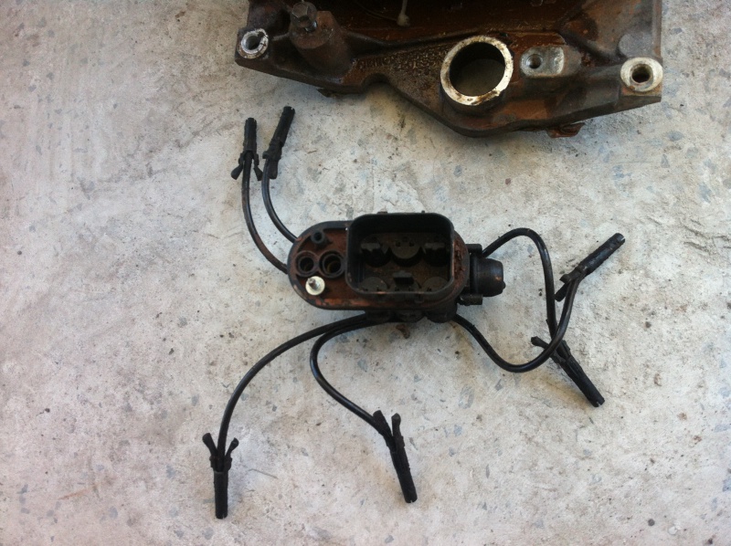

    Parada pra limpeza e revisão na cavalaria
    Estamos substituindo a velha "aranha" de injeção CSFI, que estava com sinais de entupimento nas esferas pela mais moderna MPFI;
    Essa mudança não chega a ser um upgrade em desempenho, pois ambas as "aranhas" tem a mesma funcão. O upgrade é na confiabilidade pois o novo modelo de aranha é mais resistente e os bicos, por serem menores, não sofrem tanta contaminação como no antigo.
    Foto ilustrativa
    De cima: CSFI (Central Single Fuel Injector)
    De baixo: MPFi (Multi Port Fuel Injector)
    Aproveitamos o embalo da admissão semi desmontada pra terminar de desmonta-la e lavar por completo, pois estava bem suja e carbonizada.
    Também faremos uma modificação na borboleta da admissão. Vamos cortar a aba de restrição original pra permitir maior passagem de ar.
    Segundo diversos relatos, ganha-se uma resposta melhor do motor principalmente em baixa aceleração.
    Foto ilustrativa:
    Antes (esquerda), Depois (direita).
    O carter também será aberto pra verificação e limpeza de borras de óleo.
    bom.. acho que é isso...

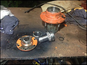

    Trilha no fds a 160km de Salvador, em Cangurito celebrando o nosso VII Jeepasseio da Tartaruga.
    Bastante erosão no primeiro trecho e a pkp ia muito bem até que o freio baixou e começou um chiado na roda dianteira esquerda.
    Após inspeção, constatação de manga de eixo quebrada.
    Fizemos um ski usando 2 troncos de madeira sob o diferencial e arrastamos a perneta até uma casinha.
    Domingo voltei pra Salvador pra buscar minha carretinha e retornei pra trilha pra resgatar a Efe.
    Não houve pancada forte, salto ou nenhum acontecimento fora do normal pra ocasionar a quebra. Entrei em contato com Nei da Ensimec e as fotos estão no departamento técnico para análise.
    Danos aparentes: Manga de eixo; rolamentos; pinças de freio; disco de freio.
    Aparentemente a roda livre e a homocinética não foram danificadas pois a quebra da manga foi detectada logo. Se rodasse com a manga quebrada certamente estragaria mais peças.
    Miniaturas de Anexos Miniaturas de Anexos F75 1979 - Gaiola das Loucas - Vortec 4.3L V6-img_6365-1-.jpg   F75 1979 - Gaiola das Loucas - Vortec 4.3L V6-img_6346-1-.jpg   F75 1979 - Gaiola das Loucas - Vortec 4.3L V6-img_6358-1-.jpg   F75 1979 - Gaiola das Loucas - Vortec 4.3L V6-img_6359-1-.jpg   F75 1979 - Gaiola das Loucas - Vortec 4.3L V6-img_6384-1-.jpg   F75 1979 - Gaiola das Loucas - Vortec 4.3L V6-img_6393.jpg   F75 1979 - Gaiola das Loucas - Vortec 4.3L V6-img_6400.jpg   F75 1979 - Gaiola das Loucas - Vortec 4.3L V6-img_6347.jpg   F75 1979 - Gaiola das Loucas - Vortec 4.3L V6-img_6403.jpg

    Após trocas de e-mails com a Ensimec, ficou constatado que a manga de eixo quebrada ainda era original da F75. Ou seja, nem HD, nem SHD nem forjada nem nada.
    Par de mangas HD forjadas adquiridas, cubo de roda ajustado pras novas medidas dos rolamentos e tudo montado sexta de noite pra que sábado a Gaiola fosse participar do Arena Off Road www.arenaoffroad.com.br , nosso maior encontro de Off Road do ano.
    Algumas fotos:

    Compramos os eixos dianteiro e traseiro já montado com tudo, em 2012. O ex dono comprou e montou em meados de 2008 (segundo a Ensimec) mas não concluiu o projeto de sua F75.
    Mas ele não é responsável pela quebra.
    A manga era original, usamos pneus grandes e por algum tempo a F75 rodou com a carcaça do diferencial empenada, forçando ainda mais a manga.

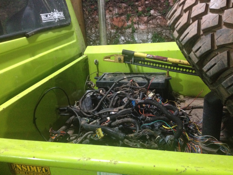

    Depois de tomar cano do eletricista, eu e Diogo, com a ajuda do eletricista da empresa dele, resolvemos instalar a Fueltech na GL por conta própria.
    Sai a macarronada de fios da instalação do V6
    F75 1979 - Gaiola das Loucas - Vortec 4.3L V6-img_6632-1-.jpgF75 1979 - Gaiola das Loucas - Vortec 4.3L V6-img_6635-2-.jpg
    Entra a Fueltech FT400 com um chicote completamente novo, e simplificado.
    Ainda não terminamos de instalar, mas logo logo a GL volta com tudo!
