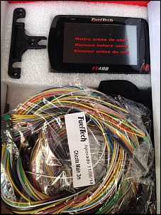

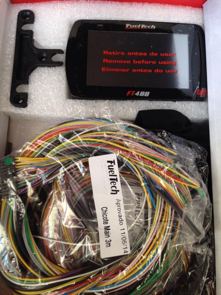

    Depois de nos deixar na mão, sem querer ligar na porta da trilha após rodar +-100km no towbar, eu e Diogo fizemos um upgrade no sistema de injeção da Gaiola.
    Fueltech Ft400

    Zeca bom dia...
    Desculpa aí a ignorância, mas o que é este equipo da foto?
    Valeu e parabéns pela gaiola das loucas, ta show!

    Opa Fabio, bom dia!
    Fueltech é uma marca de ECU (Unidade de Central Eletrônica) totalmente programável, que permite ajustes na injeção e ignição de motores de combustão interna.
    *Existem outras marcas no mercado nacional. Como Pandoo, Injepro, Hardware dentre outras. Escolhemos a Fueltech por julgarmos ser a líder no mercado neste segmento.
    O equipamento da foto é o módulo FT400, um dos mais completos da marca. Ele tem tela touchscreen de 4.3" e vem com chicote elétrico, suporte etc...
    Link do fabricante: FT400 - FuelTech - Performance em suas mãos
    Fizemos esse investimento porque o chicote original do motor não estava bom, e consequentemente não conseguimos fazer o acerto fino do motor. São muitos fios, sensores e alguns estavam estragados. Desde que instalamos, o motor não funcionou 100%
    Com essa nova injeção, esperamos fazer o acerto fino do motor e conseguir extrair tudo que ele tem a oferecer. Até porque, essas injeções programáveis dependem de menos sensores pra funcionar. Ou seja, um motor sem muitas frescuras!
    O eletricista já está removendo a instalação do chicote e módulo original e em breve a EFE voltará ainda mais forte!

    Fala Zeca, bom dia
    Cara, muito show este equipo, não sabia nem que existia coisa assim.kkkk]
    Coisa de profissa mesmo, parabéns... Isso pelo que vi, tem outras funções tb como pressão de óleo, temp, etc... Vale dizer que isso poderia ou fica de fato, no painel, para monstrar dados ao motorista quando este esta dirigindo?!
    De novo, muito legal este equipo, e bom saber que neste seguimente estamos bem desenvolvidos.kkk
