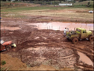

    Tirando a poeira do topico e da F75 que ficou parada na garagem alguns meses, ultimo dia 27 foi realizado o 1º Desafio Trial Terrible 4x4.
    Evento no qual eu e Diogo fizemos parte da organização.
    A F75 marcou presença e ficou posicionada estrategicamente pra dar apoio de resgate durante a prova.
    Seguem algumas fotos e videos.
    Terrible4x4 - YouTube

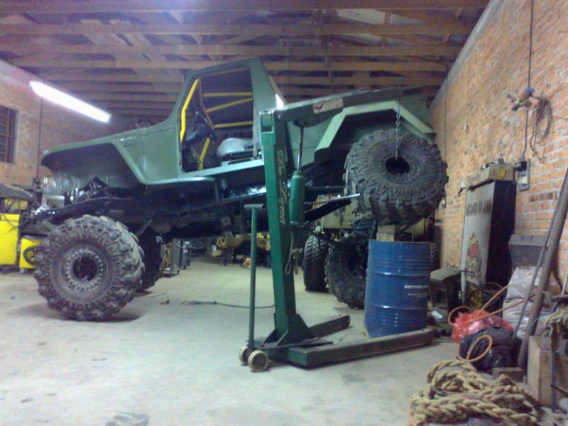

    Estou preparando uma F75 e já coloquei feixe de molas da Toyota e jumelos revolver, mas quando fui medir a abertura para determinar o tamanho ideal de amortecedor percebi que o jumelo não está abrindo o quanto deveria. Achei que está abrindo pouco, nem precisa retirar o pino do jumelo,pois o quanto ele abre não atinge o ponto de utilizar o segundo estágio do jumelo revolver. Estou usando um amortecedor que mede 39X63, ou seja, 39cm fechado e 63 aberto e com a suspensão toda aberta ainda sobre 16cm de amortecedor.
    Na sua PKP vc consegue abertura de suspensão superior à minha?
    Tem que ser feito alguma coisa para melhorar?
    Desde já obrigado por qualquer ajuda.
    Abs,
    Celso

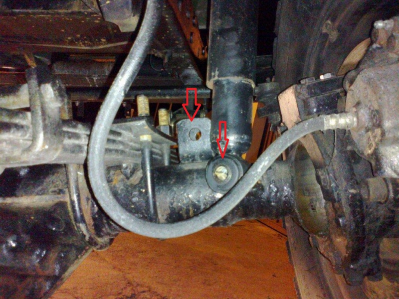

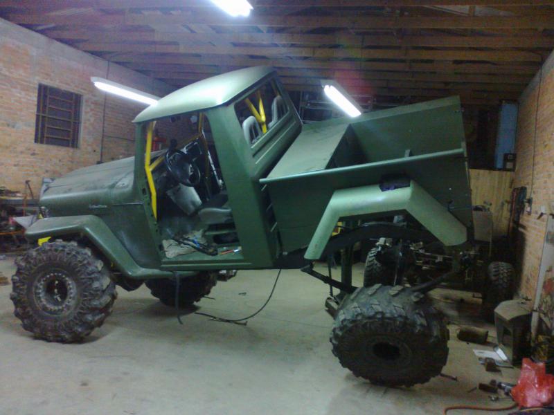

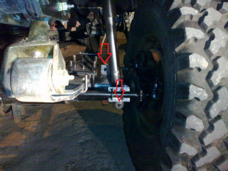

    Segue algumas fotos.
    Veja se da pra ter ideia do problema.
    Levantamos a rada dianteira esquerda (lado do passageiro) até a roda traseira esquerda começar a sair do chão, isso com os amortecedores soltos. veja nas fotos.
