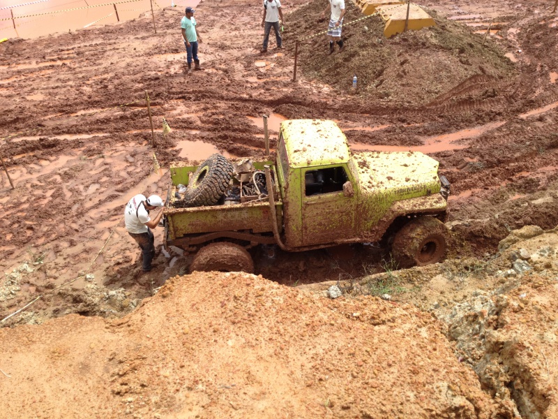

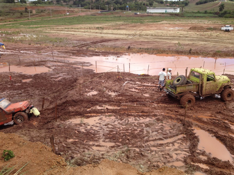

    Tirando a poeira do topico e da F75 que ficou parada na garagem alguns meses, ultimo dia 27 foi realizado o 1º Desafio Trial Terrible 4x4.
    Evento no qual eu e Diogo fizemos parte da organização.
    A F75 marcou presença e ficou posicionada estrategicamente pra dar apoio de resgate durante a prova.
    Seguem algumas fotos e videos.
    Terrible4x4 - YouTube
    Anexo 410329Anexo 410330Anexo 410331

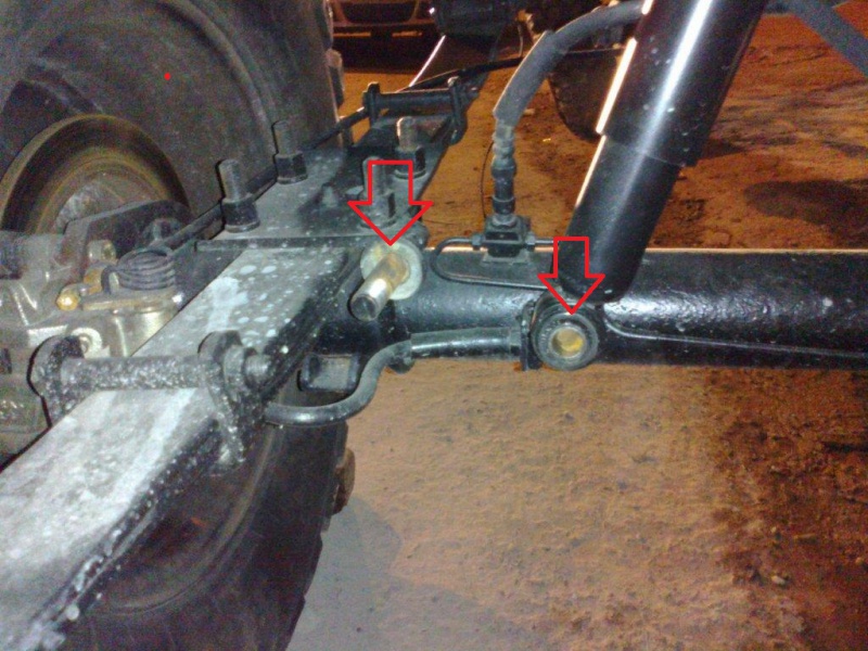

    Celsogvs
    Carlos,
    Veja se pode ajudar.
    Estou preparando uma F75 e já coloquei feixe de molas da Toyota e jumelos revolver, mas quando fui medir a abertura para determinar o tamanho ideal de amortecedor percebi que o jumelo não está abrindo o quanto deveria. Achei que está abrindo pouco, nem precisa retirar o pino do jumelo,pois o quanto ele abre não atinge o ponto de utilizar o segundo estágio do jumelo revolver. Estou usando um amortecedor que mede 39X63, ou seja, 39cm fechado e 63 aberto e com a suspensão toda aberta ainda sobre 16cm de amortecedor.
    Na sua PKP vc consegue abertura de suspensão superior à minha?
    Tem que ser feito alguma coisa para melhorar?
    Desde já obrigado por qualquer ajuda.
    Abs,
    Celso
  • 13/05/2013, 14:15
    zeca_cj
    Celso,
    Pode mandar algumas fotos pra ajudar na visualização?
    Você alterou o posicionamento dos jumelos?
  • 13/05/2013, 15:03
    Celsogvs

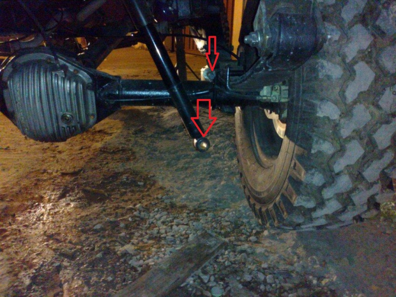

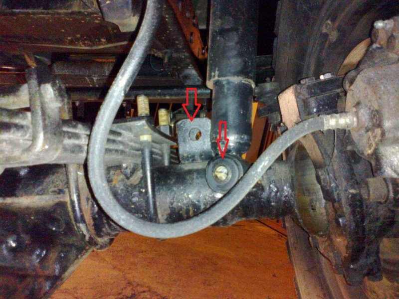

    6 Anexo(s)
    Segue algumas fotos.
    Veja se da pra ter ideia do problema.
    Levantamos a rada dianteira esquerda (lado do passageiro) até a roda traseira esquerda começar a sair do chão, isso com os amortecedores soltos. veja nas fotos.
    Anexo 410902Anexo 410903Anexo 410904Anexo 410905Anexo 410906Anexo 410907
  • 15/05/2013, 11:48
    zeca_cj
    Celso,
    Voce reposicionou a fixação dos jumelos ou continuam na posição original?
  • 15/05/2013, 16:28

    fabiano caxias
    5 Anexo(s)
    opa,vo da uma de metido no topico dos outros hehehe
    tem q rever mesmo,tem umas fotos da minha com feiche de toy na dianteira e revolver,ela abre legau

  • 15/05/2013, 17:22
    Celsogvs
    Postado originalmente por zeca_cj Ver Post
    Celso,
    Carlos,
    O que você quer dizer com reposicionou a fixação? Eu comprei a F da forma que está.
    Obrigado pela ajuda.
    Abs,
    Celspo
