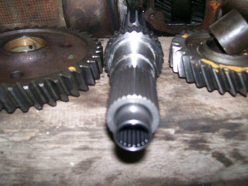

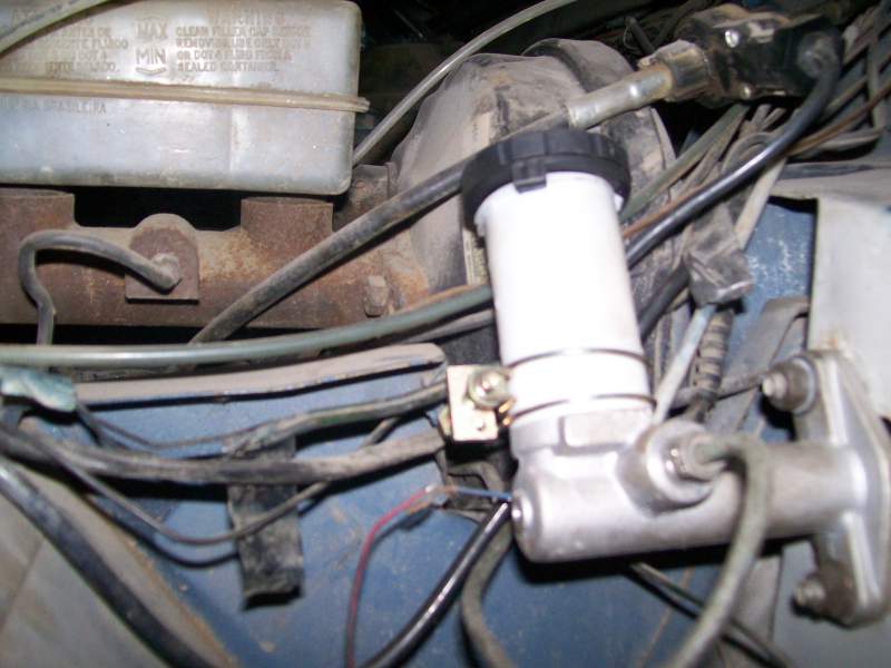

Reparos na tração e novo cilindro de embreagem da L200.
Anexo 401678Anexo 401679Anexo 401680Anexo 401681Anexo 401682

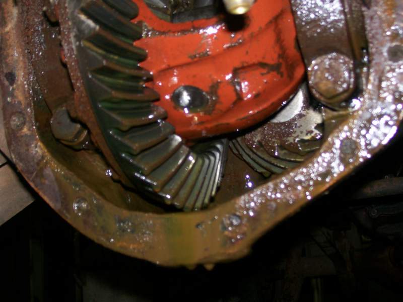

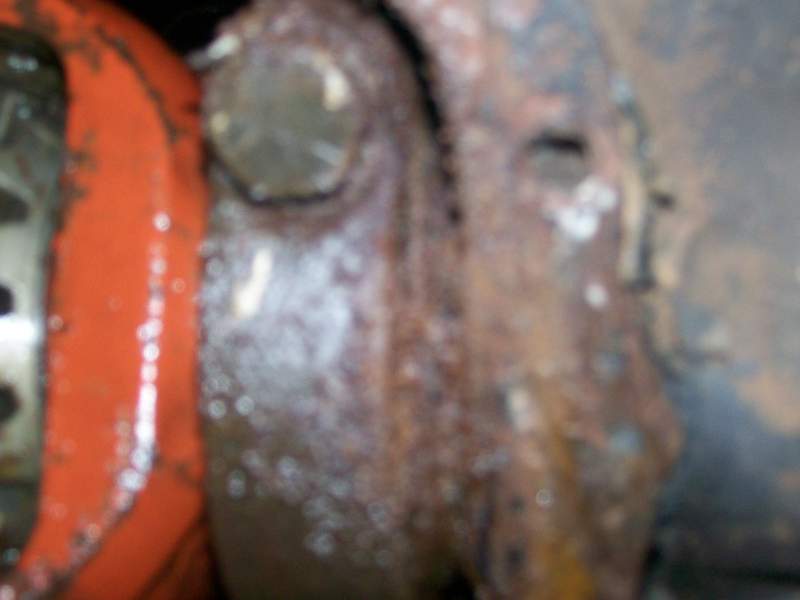

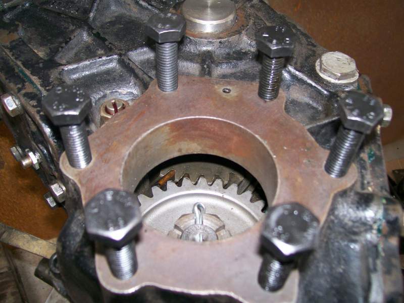

Diferencial dianteiro com muita ferrugem.

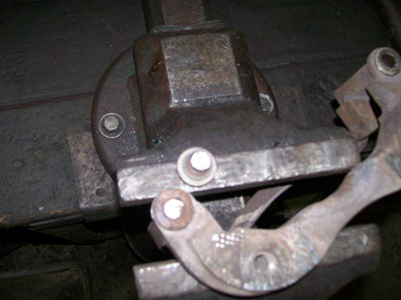

No primeiro teste ontem, 19/03, de 30KM o pedal de freio estava oscilando "tipo" ABS e puxando a direção para o lado direito. Desmontando a pinça de freio encontrei os pinos engrimpados e um deles quebrou na desmontagem.fotos 1 e 4.

Rogerio , o dif. diant. do Engesa do Doc não deu pra salvar , mas esse foi salvo pelo gongo heim ... rs . com certeza a lubrificação era a base de H2O ... rs

Edu, a pinça do freio que estava travada era do eixo dianteiro, do traseiro que agora são do gol eu revisei antes de montar. Como apareceu esse problema nem pude ter impressão sobre as novas pinças da traseira pois se freasse com mais força, o Mulo queria comer a grama do acostamento.

Rogério, finalmente a saga chegou ao fim. O freio sempre foi "tipo ABS", suspeitava que algo estava errado, mas ainda não puxava para nenhum dos lados. Relataram em algum lugar, deste problema com as pinças da Band/S10, se não me engano com o Franslana e com o Dimasi, sendo este último verificado pelo meca que me ajuda aqui no Rio. Ele teve que deixar "de molho" em desingripante por vários dias. Quanto ao diferencial dianteiro, a tampa "maledeta" sempre deixava vazar um pouco, principalmente depois de instalada a proteção, devido a não aceitar aperto em alguns parafusos, que devem ter sido corrigido agora. Ainda bem que uso muito pouco o 4x4, pois o bloqueio já me ajuda quando necessário. Acredito que esta água toda, veio de Bananal, como aconteceu com o Doutorzão.

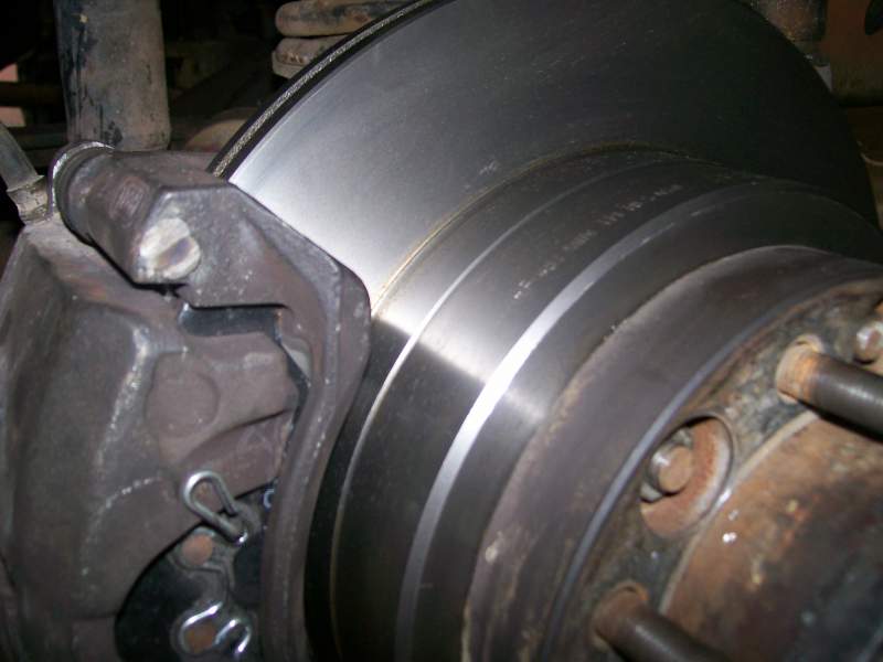

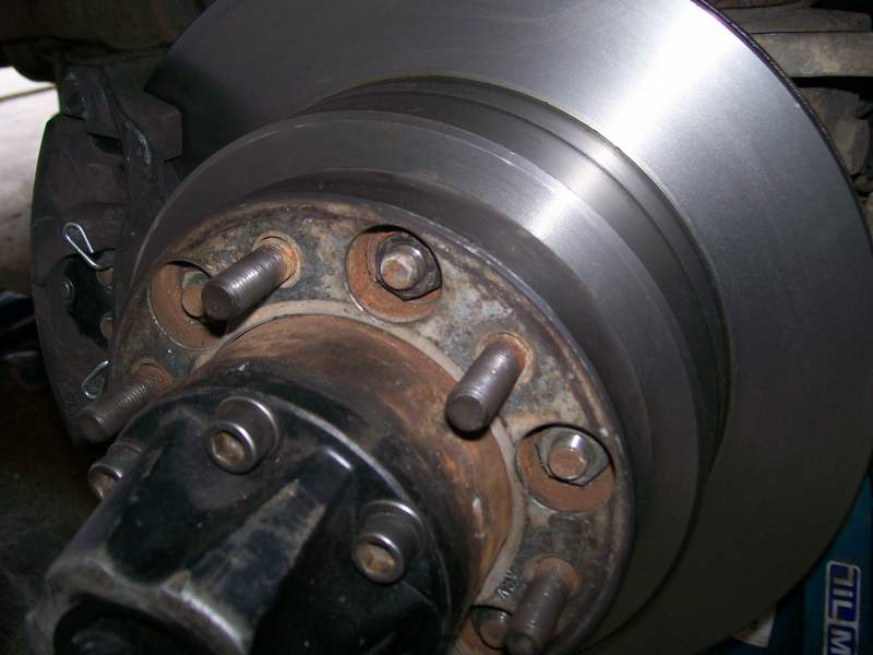

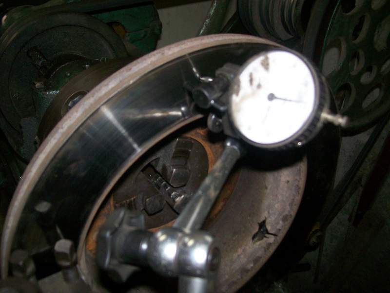

Após reparar a pinça que estava engrimpada os sintomas de freio "ABS" ainda persistiram, porém, em menor dimensão. Removí o disco de freio e para verificação e encontrei um empeno de 0,36 mm. Parece pouco mas é o suficiente para fazer vibrar o pedal causando instabilidade na franenagem.
A oscilação máxima permitida para disco de freio em automóveis é de 010mm, pick-ups 0,13. Ainda devem ser verificados a folga axial dos rolamentos que deve ser de, no máximo, 0,054mm e a oscilação lateral do conjunto disco/cubo/rolamento de 0,05mm.*
Depois de instalar o novo disco o problema foi resolvido.
