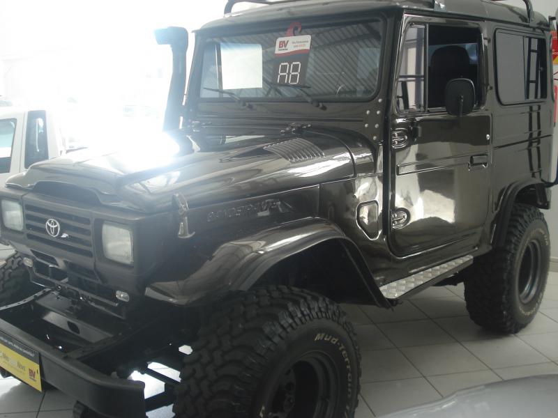

Valeu mestre, quero um dia chegar perto da sua.
Segue fotos da minha...

Bicho, já instalei o macrotorque na tras. e passei o kaiser p/ a diant.. Soquei um ekron 12.000lb(eu e meu tio enfiado debaixo da band um sábado inteiro!!), tb fizemos o suporte do estepe e galão fixado no chassis e para finalizar, com um amigo meu serralheiro, remodelei o bagageiro do teto fixando 4 milhas c/ grade. Curti o resultado:euforico:!!!! Agora na próxima sem., vou levar p/ o eletricista dar uma revisada nas instalações e planejo colocar o snorkel no lado direito(314) q eu e meus conselheiros como vc me ajudam a fazer!!! Mais um pouco quero compartilhar c/ vcs umas fotinhos da bandband( já são 1 ano e 7 meses de trabalho:semideia/investimentos:banido:/curtição:cool::cool:).
