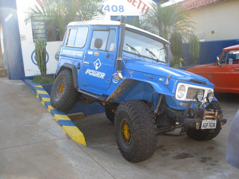

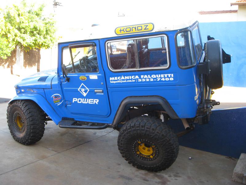

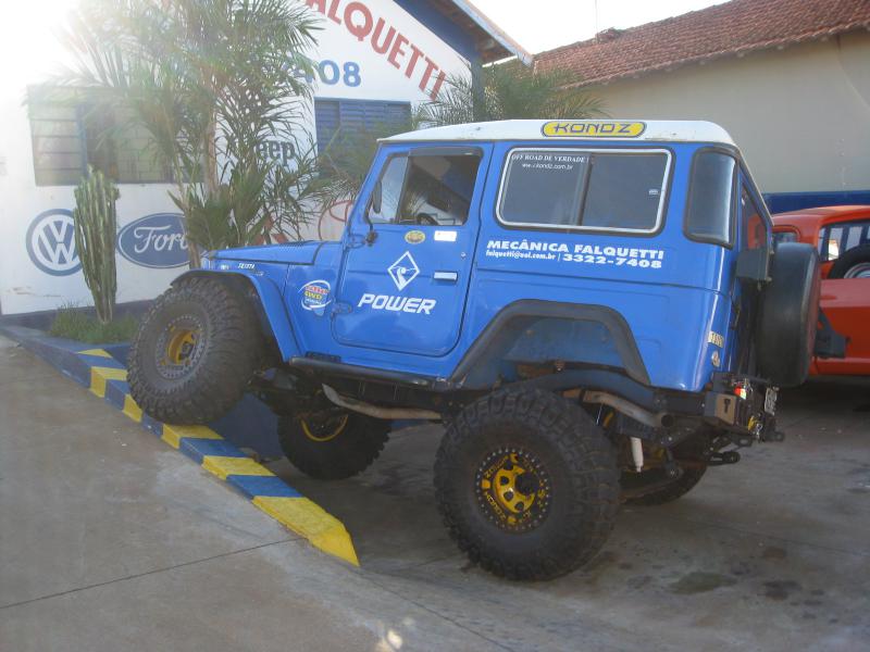

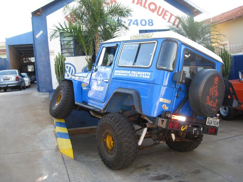

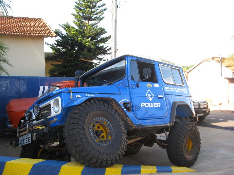

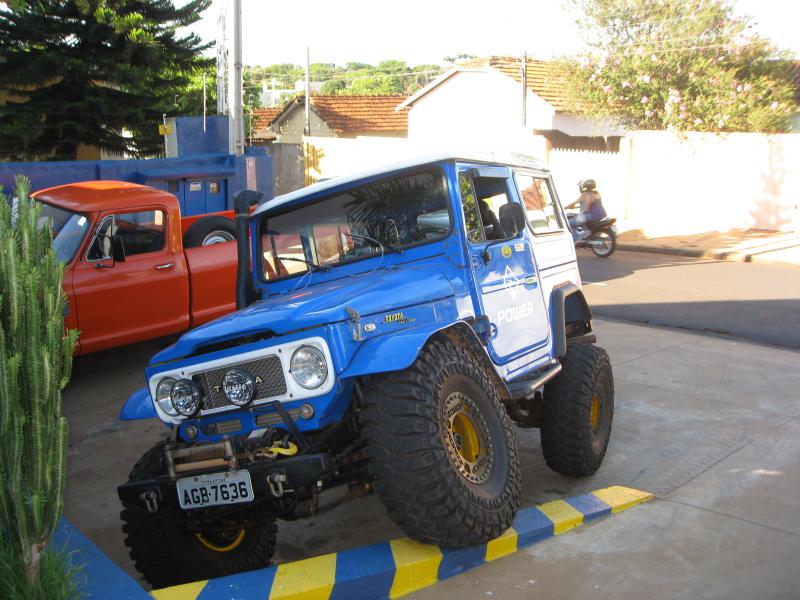

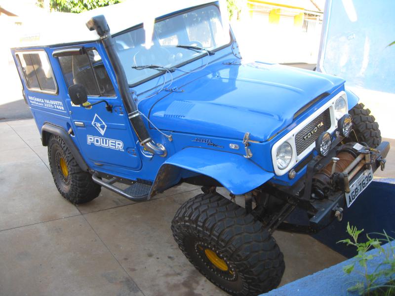

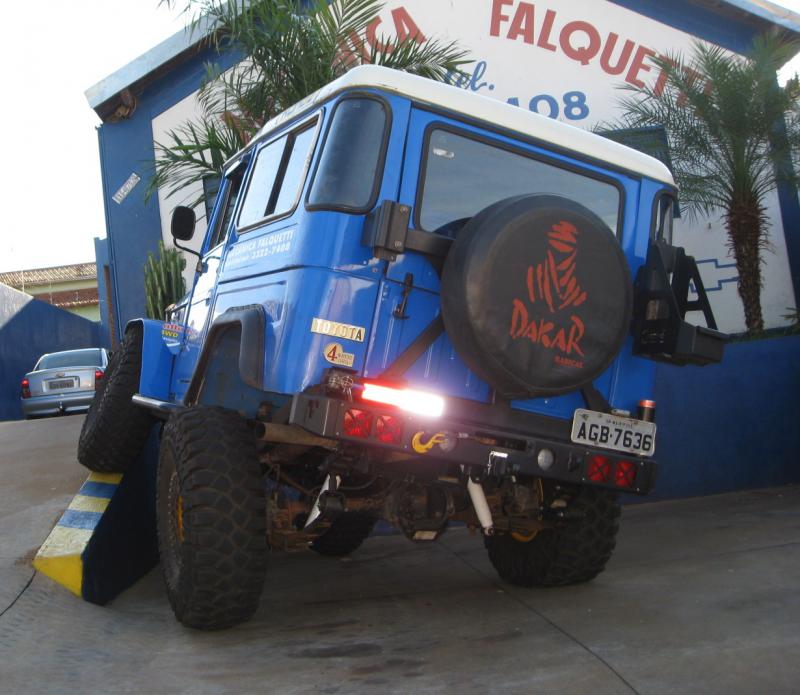

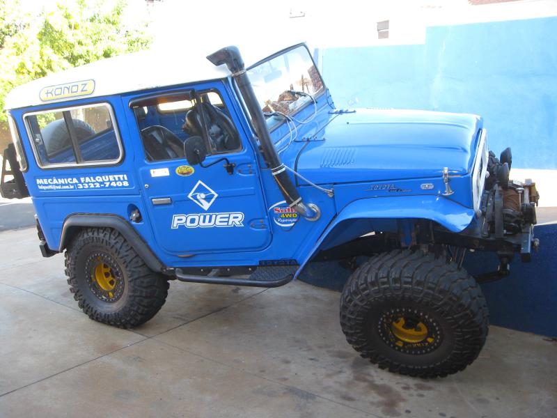

Amigos,
finalmente consegui "testar" em um rampa improvisada, a articulação da suspa traseira após a instalação dos jumelos articulados e dos amortecedores de curso mais longo.
Inicialmente gostei do resultado, pois acredito que esteja bem próximo do máximo que se pode tirar de uma suspa com estrutura "original" sem partir para SPOA.
Como podem ver a dianteira que ainda está original(amortecedores e jumelo) e sem desconectar a barra estabilizadora, limita o curso...mas pouco pois o amortecedor original dianteiro abriu completamente. Por conta da dianteira não conseguimos fazer a traseira abir 100% mas foi quase.
Os próximos passos são: instalar os amortecedores de curso maior na traseira juntamente com a nova torre de fixação do amortecedor e aumentar em 5cm o batente da suspa dianteira para evitar que o pneu raspe no paralamas quando estiver no máximo da torção.
E como sem foto não tem graça...segue varias...hehehehe
