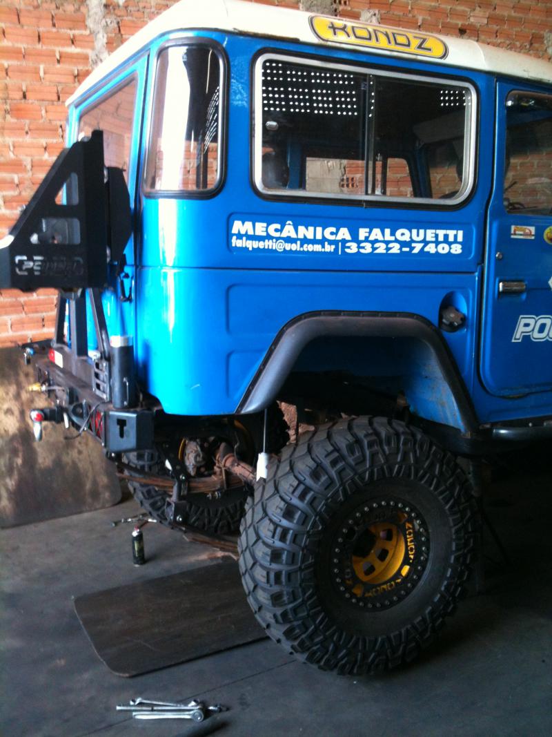

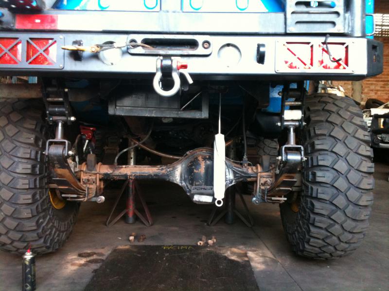

Demorou, mas esta etapa finalmente foi finalizada...e como sempre ainda falta muita coisa para fazer...mas isso faz parte da diversão e é a parte mais bacana de se possuir um 4x4 desse tipo!
* Amadeus, a solução ficou muito boa! Soldamos uma barra maciça ao prato das molas e o pino onde o amortecedor é fixado foi colocado no furo por pressão na prensa de 5t e depois soldado...acho que ali não quebra! hehehe
* Allan, as outras 2mini, são da família e estão guardadas a 7 chaves hehehe
Agora estou estudando jumelos articulados para a dianteira...mas teriam que ser menores(do mesmo tamanho ou pouca coisa maior que os originais quando fechados) para não prejudicar a dirigibilidade...Já estou pesquisando e se conseguir algo em breve posto aqui!
