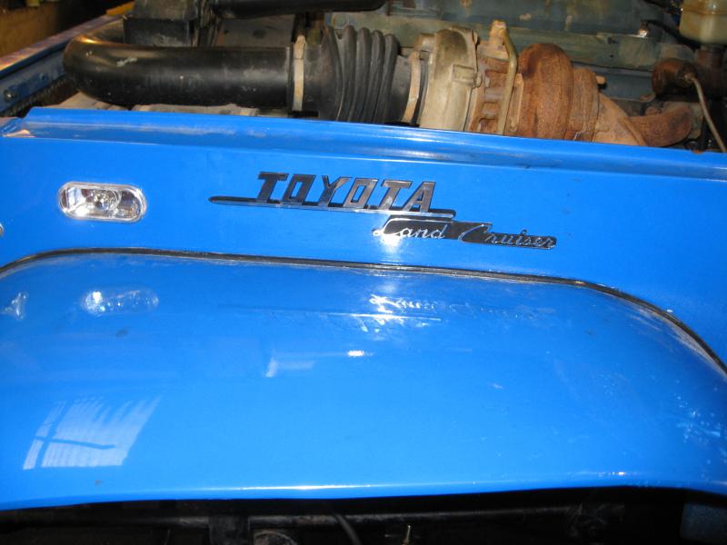

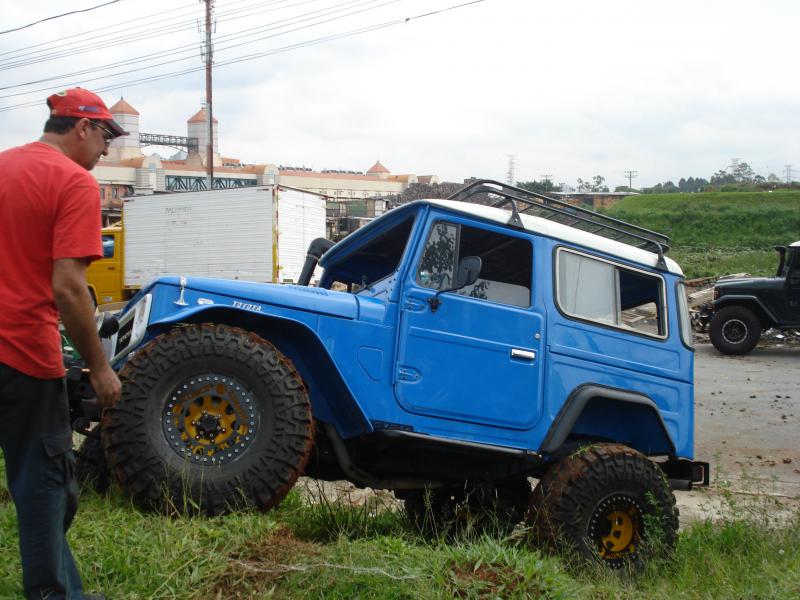

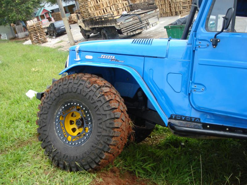

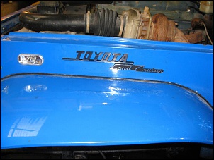

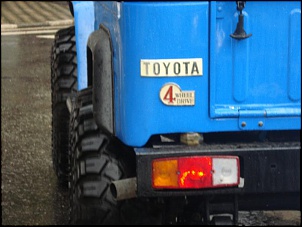

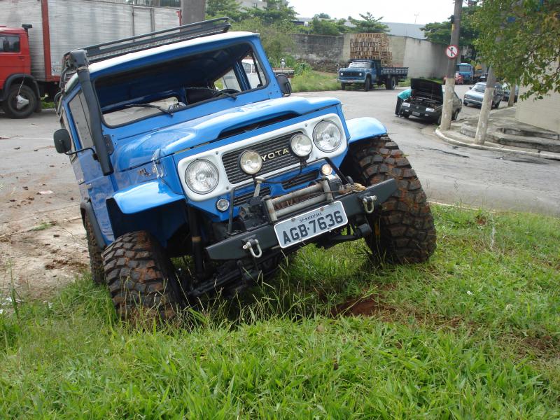

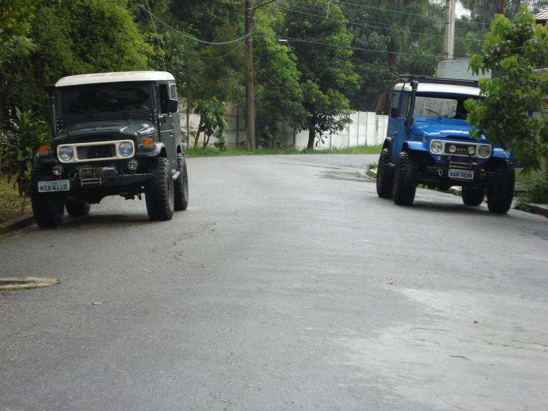

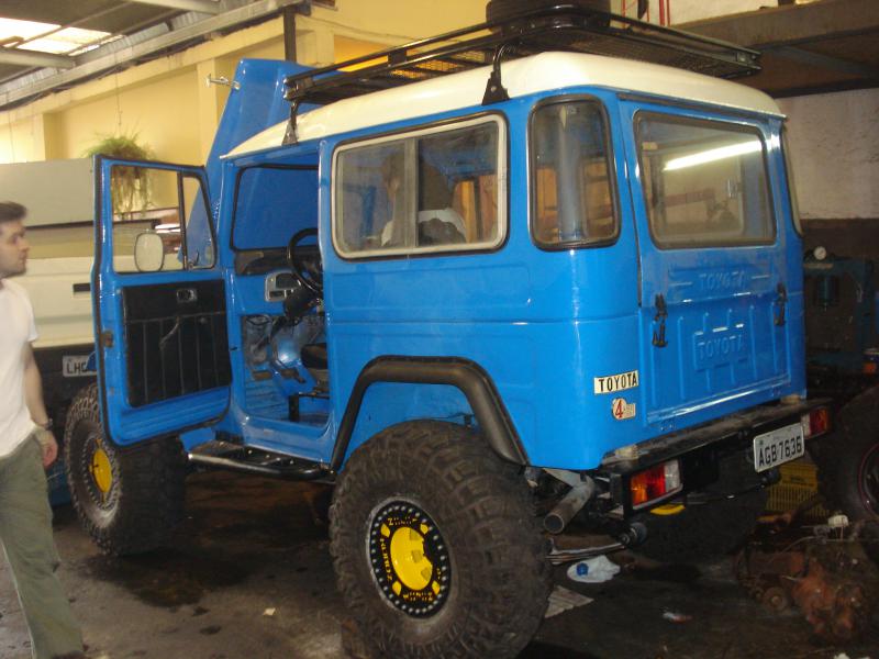

    A BandCruiser vive e já está na minha garagem!!!
    Amigos,
    finalmente após um longo e tenebroso inverno a BandCruiser voltou para casa, fez bonito e mesmo com quase 2 anos sem rodar encarou seus primeiros 550km direto e sem nenhum problema!!!
    Depois posto mais detalhes sobre como está, o que falta, as cagadas do funileiro que já estou reparando...na minha garagem...quer bem feito faça vc mesmo!!! E postarei tb sobre as impressões e desempenho nos próximos posts!

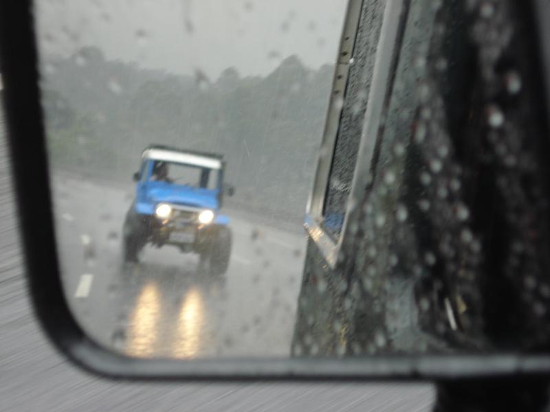

    Mas antes das fotos e videos, gostaria de deixar registrado aqui o meu agradecimento ao amigo Toyoteiro e forista Alexandre Diniz, que foi muito parceiro na ultima quinta-feira acompanhando e ajudando na finalização da Band durante todo o dia e por fim fazendo escolta de SP para Mairiporã...debaixo de uma chuva torrencial e eu sem parabrisas...sim, mas isso é assunto para outros posts, VALEU ALÊ!!!
    Bom, vamos as fotos...
    1 - Quase pronta para sair e já com o bagageiro que será utilizado para a Transamazonica 2011
    2 - Testando os bloqueios

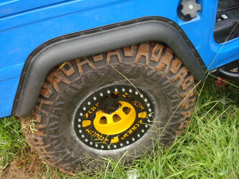

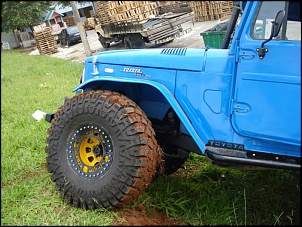

    3 - A abertura dos paralamas deram conta certinho de "abrigar" os 37"
    4- Torcendo de leve, achei bom para uma suspa original e amortecedores originais...mas adicionarei batentes de 1 e 1/2"pol para garantir que os pneus não judiarão da lataria mesmo em casos mais extremos

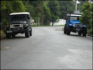

    5 - BandCruiser e Azeitona no destino
    Miniaturas de Anexos Miniaturas de Anexos BandCruiser - Toyota 85"-dsc06674.jpg   BandCruiser - Toyota 85"-dsc06692.jpg   BandCruiser - Toyota 85"-dsc06693.jpg   BandCruiser - Toyota 85"-dsc06695.jpg   BandCruiser - Toyota 85"-dsc06729.jpg

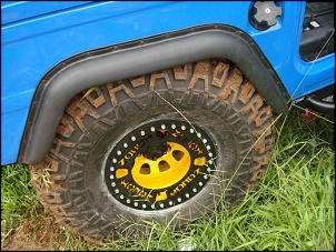

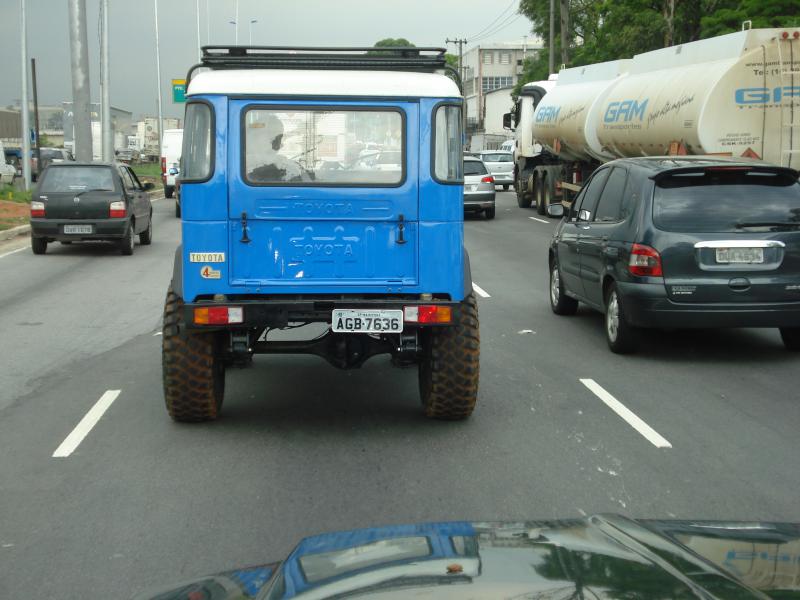

    Mais fotos
    Mais algumas...dos detalhes...
    Torção máxima(batente)...37" "guardado" na caixa de rodas
    Chuva
    Transito
    Miniaturas de Anexos Miniaturas de Anexos BandCruiser - Toyota 85"-dsc06691.jpg   BandCruiser - Toyota 85"-dsc06726.jpg   BandCruiser - Toyota 85"-img_3805.jpg   BandCruiser - Toyota 85"-dsc06713.jpg   BandCruiser - Toyota 85"-dsc06710.jpg

    Eita, ficaram muito bons os alargadores de paralama e os simbolos!
    E os espassadores, precisou de quantos mm? A dirigibilidade, como ficou?

    http://www.4x4brasil.com.br/forum/sh...ad.php?t=64978
  • #501
    Usuário Avatar de Cesar Machado
    09/02/2009
    864
    Muito Bom!
    Oi Guiga.
    Ficou muito bom, tanto na parte funcional, no recorte dos paralamas para os 37, quanto nos acabamentos. Gostei do "toyota" nos estribos e dos detalhes originais Land Cruiser. Caprichado.
    Estou curioso para ver como vc vai colocar a barraca de teto, pois estou com buscando uma solução para o mesmo problema. ( bagageiro e barraca)
    Quanto as efentuais "cagadas", não se aborreça. 8-)
    As reformas são sempre assim. Investimos tempo, dinheiro e dedicação e no final sempre achamos alguma coisa que não ficou exatamente como queríamos.
    Comigo acontece a mesma coisa e olha que vou regularmente na oficina e meto a "a mão na massa".
    Seu jipe está muito bom e vc está de parabéns.
    O resto se resolve.
    Um abraço
    Cesar Machado

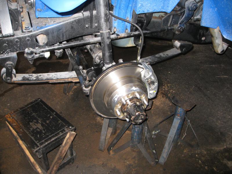

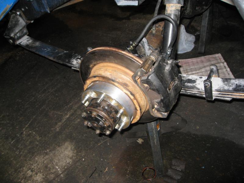

    Quanto aos espaçadores tivemos que usar o de 38mm AVM, ficou redondinho e o esterçamento está completo o os pneus não pegam nos feixes...como o uso dos espaçadores com estes pneus era inevitável, gostei do resultado
    As primeiras impressões quanto a dirigibilidade com os 37" foram:
    1 - as rodas beadlock Kondz ficaram muito boas e mesmo sem balancear(tentar), acredito que se conseguir balancear vai ficar melhor ainda!
    2 - os Creppy Crawler são pneus lonados e não foram desenvolvidos para altas velocidades, então acima dos 110km/h ficam um pouco instáveis, a altura ajuda para isso tb e o limite de velocidade indicado pelo fabricante é de 120km/h...eu fui até 115km/h onde o conjunto vibrou um pouco...até 100km/h não senti falta de balanceamento.
    3 - A velocidade de cruzeiro ficou em 93km/h no GPS durante os 550km, senti a Band meio amarrada dava a impressão de os freios estarem pegando e uma falta de curso no acelerador que precisará ser regulado. Vale lembrar que estou usando a relação mais curta(original) disponivel que é a 9:37...antes com a 12:35 e os BFMUD 33 a velocidade de cruzeiro era 110Km/h e a máxima acima dos 135km/h(loucura andar assim de Band mas chegava lá). Agora com os pneus maiores, relação curta e velocidade reduzida vale o lema: "devagar se vai ao longe" e vai mesmo pois a 90km/h não se força nem o motor e nem o conjunto...
    Já no offroad a relação curta cumpre muito bem o seu papel, no pequeno teste em 4x4 que fizemos o torque em baixa está animal e isso sem reduzida, fiquei feliz pois estava com medo de o OM314 sofrer para girar as bolachas.
    4 - Curiosamente a combinação da relação 9:37 e pneus 37" deixaram o velocimetro(original) muito bem aferido rsrsrs, quando marca 80km/h no velocimetro temos 83km/h no GPS e assim sucessivamente....o que é excelente para o velocimetro original da Band..que tem 25anos de idade heheeh
    5 - Com os pneuzoes e rodas beadlock não tenho shimmy nenhum, gostei demais disso, méritos do Marquinhos da Kondz parceiro ai nas rodas, valeu!
    Ps.: Estou com os seus espaçadores guardados aqui em casa, precisando é só avisar!!!

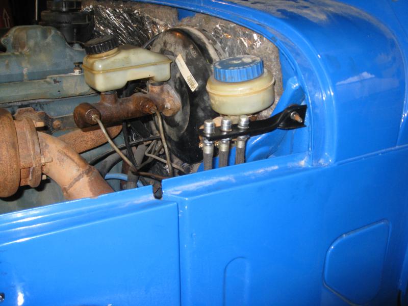

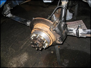

    Segue fotos dos espaçadores montados, freios a disco dianteiros e traseiros, respiro dos diferenciais e caixas elevados by Sollo4WD.
    Abração
    Miniaturas de Anexos Miniaturas de Anexos BandCruiser - Toyota 85"-img_3803.jpg   BandCruiser - Toyota 85"-img_3806.jpg   BandCruiser - Toyota 85"-img_3804.jpg

    Gostei
    Do suporte para os suspiros.
    Vou copiar...
    Também comprei espaçadores AVM, só que um pouco mais estreitos. Falta instalar
    Um abraço
