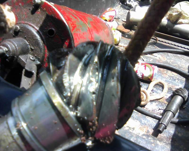

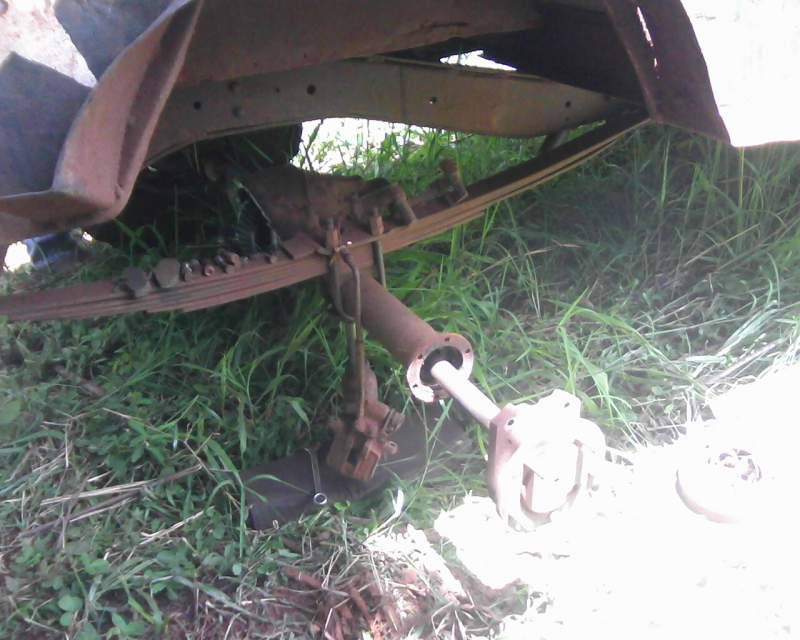

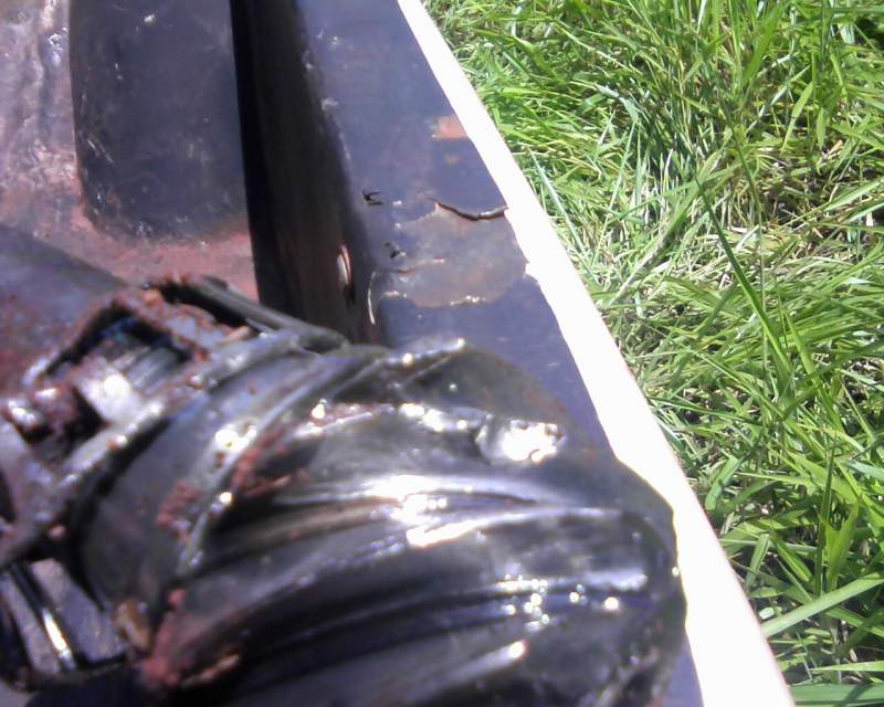

    Conforme havia sido comentado no passado, no dia do beberama o Cabeça de Leitoa fora abandonado nas margens do Rio Guatambu ao léu e sob o domínio das intempéries e das ervas daninhas, ontem porém apos uma semana fomos buscar o cadáver na esperança que alguma alma caridosa já o tivesse roubado, no entanto o lugar era de tão difícil acesso que só mesmo moscas e murissocas visitaram o corpo esgualepado do sofrido veículo. Chegando la, mas que vergonha, só tinha beronha... foi mal, constatamos que para locomoção do dito cujo só mesmo desmontando todo o diferencial pois a coroa havia engolido o pinhão e todo o sistema traseiro estava travado impossibilitando a locomoção da fera. Pensei em contatar a Força Aérea para resgatar o soldado içado em um helicóptero, mas como o sinal do celular estava fraco (tanks TIM), não houve outra opção senão a de 'meter a chave'. E com efeito foi o que fizemos. Desmontada toda a transmissão traseira, engatamos somente a dianteira e demos lume ao velho BF161 e partimos estrada afora. Deu pra notar que somente com a dianteira o Jeep perde feio pra Saveiro e Palio no quesito off road, pois para sair do buraco onde estava precisamos puxar o bicho com a força e parrudez da Toyota.
    Constatamos tb o desgaste excessivo do pinhão, o que implicará na troca do conjunto coroa e pinhão... aceito doações de um casal 8x43... É isso amigos, bom fim de semana a todos e se forem dirigir não bebam... se forem beber, me chamem.

    Quebrou feio seu casal 8:43, hein?! Esse nao da nem pro Paraguai encher de solda....

    Sapomen (Sapolove). O mais estranho é que aquele pinhão que vc levou e q não deu esquema no seu jeep e me devolveu, é exatamente identico ao que eu retirei do diferencial do Leitoa. Conferi as medidas com paquimetro e tudo. Vou acabar usando ele mesmo. Ja vou aproveitar e vou instalar o bloqueio Kaiser que negociei com o Lennon.

    E a coroa daquele conjunto que arrumou pro Sapo, é igual a tua? Mesma altura?

    Entao o diferente é o meu conjunto? Será que tem ano e modelo pra essas peças ou o meu pode ser algum tipo de adaptação?

    Sei não Sapo, vamos começar a montagem hj. Mas não to confiante que vai dar certo aquele casal q lhe emprestei. Acho que vou ter q morrer naquele la do Mario Bráz e usar aquele casal q eu tenho la só como peso de porta.
