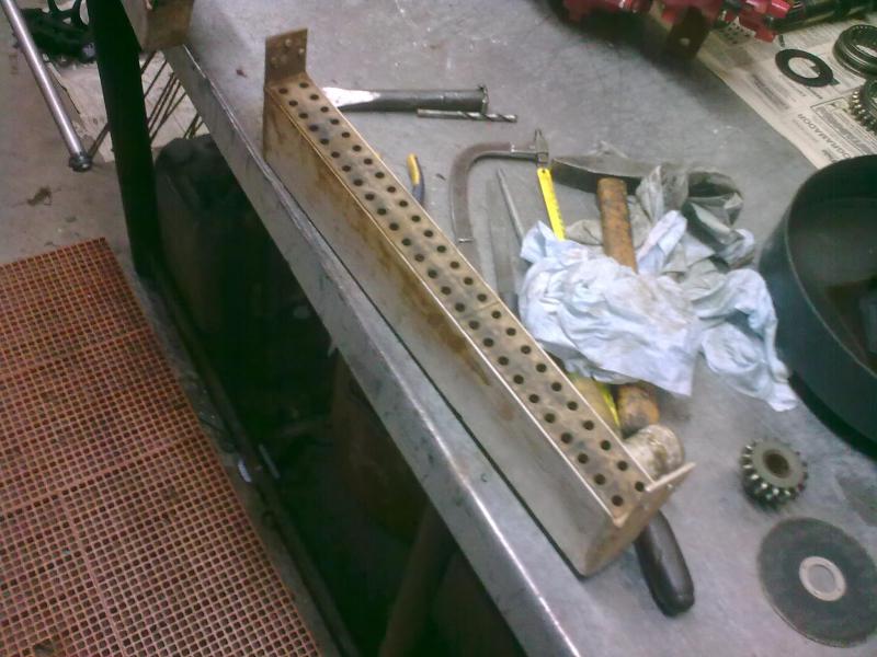

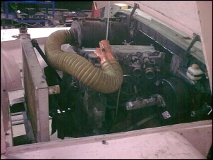

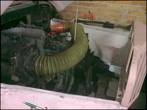

    ontem fiz o suporte para o filtro de ar da pickup,filtro esse q se nao me engano é da f1000 x10 ,grande p caramba,mas melhor,deus me livre empapuçar por falta de ar em um banhado hehehe
    os jumelinhos revolver caseiros estao saindo do forno tambem,o pai do gustavo mecanico q esta fazendo,engrachadeiras ,material forte,tudo no capricho
    menos as fotos de celular heheh

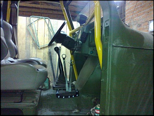

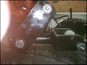

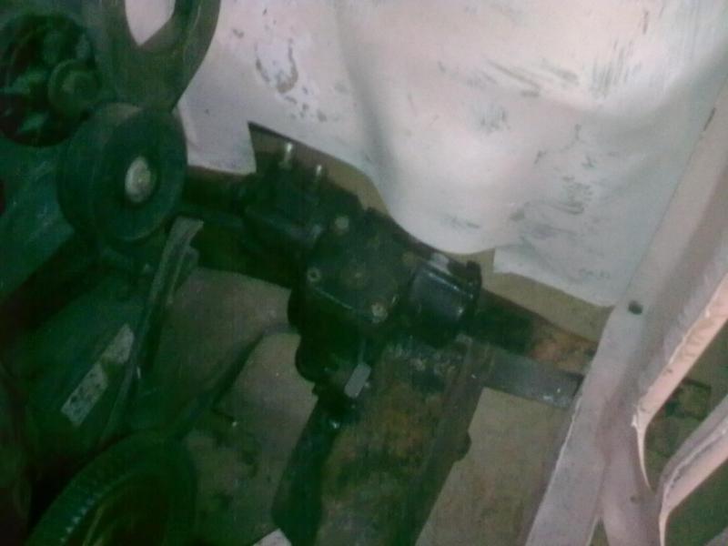

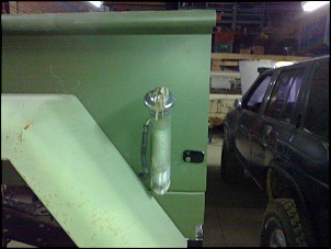

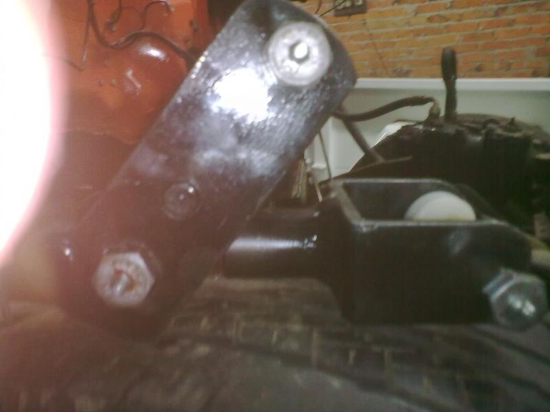

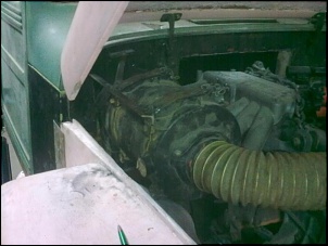

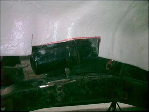

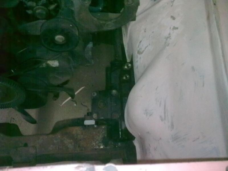

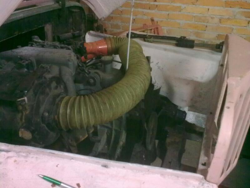

    Hoje ate q rendeu mais um pouco,pra quem trabalha so depois das 19;00 nela
    instalei o setor hidraulico na bicuda,
    bom desse setor é q ele fica por dentro da grade,nao precisando retalhamentos na frente,
    ai algumas fotos do setor e umas do suporte do filtro,
    tudo ponteado,pois depois vai ser tudo desmontado p soldas e pintura hehehe,mas vai longe ainda
    a mangueira de 100mm é oq vou usar,mas nao esta posicionada definitivamente,
    o setor como ficou pelo lado dentro tambem sobra vaga p radiador maior e tambem vo te um bom espaço p mais uma ventoinha,alem da original do 4.9 q vai ficar

    Citação Postado originalmente por fabiano caxias Ver Post
    Fabiano é caixa de que carro??
    Ja reforça bem p virar os 37 que estão te esperando kkkkkkk
    abraços

    cara semana passada rendeu ate
    fiz suportes do filtro de ar,instalei o setor,ja coloquei a barra entre a coluna eo setor,e ja coloquei o radiador no lugar
    to quase la pra tirar a cabine de cima e mandar p chapear

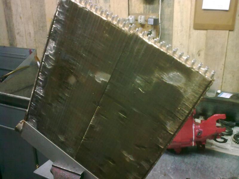

    segue umas fotos do radeador de c20 q usei,cabe grande quantidade de agua,apesar de eu diminuir ele em 12cm,mesmo assim é grande

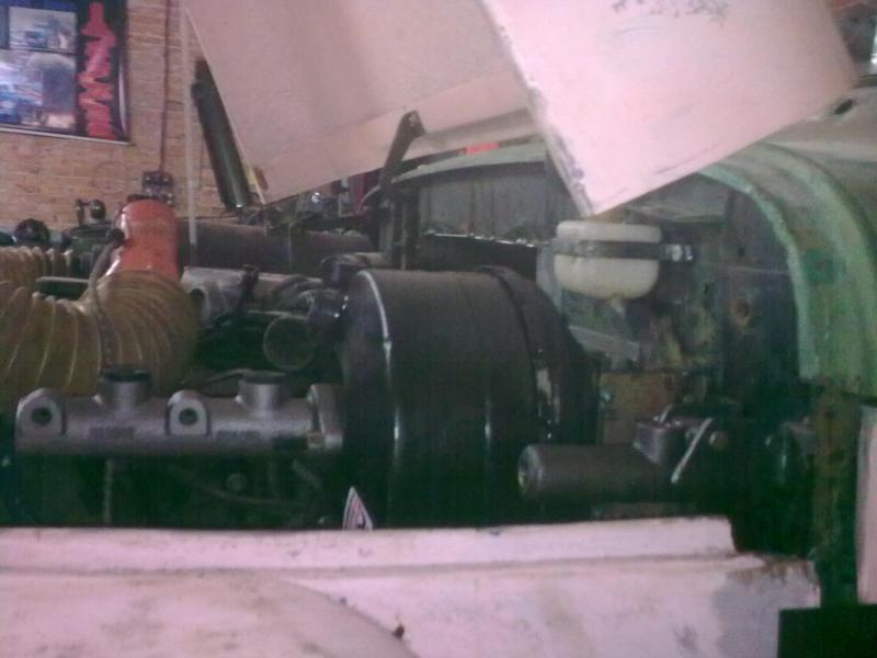

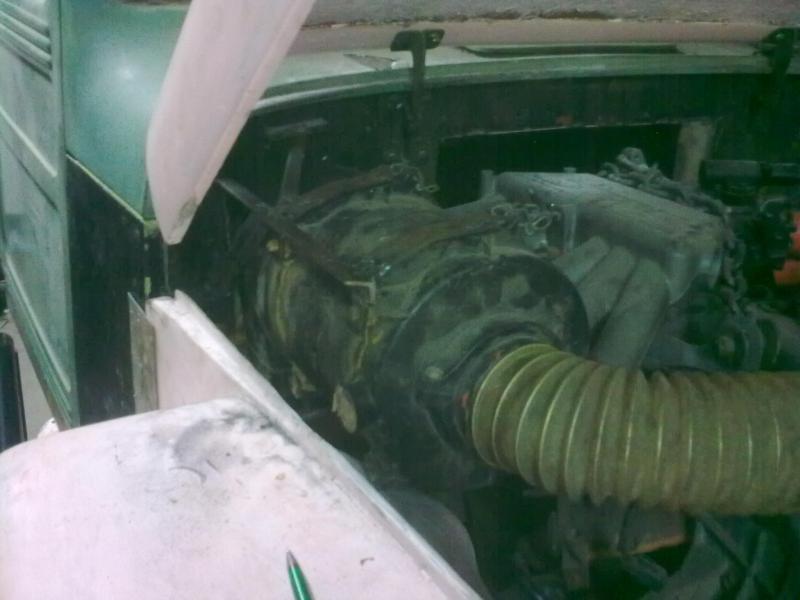

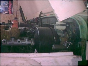

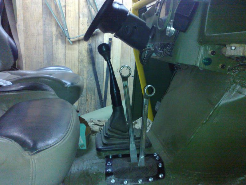

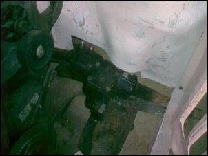

    atualizando as fotos de celular hehehe
    radiador instalado (de c20 diminuido 12cm)
    servo freio / cilindro instalado (s10/ranger)
    cilindro de embreage instalado (mb 608 )
    agora posso tirar a gabine pra chapear e fazer a gaiola
    Miniaturas de Anexos Miniaturas de Anexos bicuda 4.9i 5ad+200%+eixo/tc band+38"s-maceio-2009-110.jpg   bicuda 4.9i 5ad+200%+eixo/tc band+38"s-maceio-2009-108.jpg   bicuda 4.9i 5ad+200%+eixo/tc band+38"s-maceio-2009-109.jpg   bicuda 4.9i 5ad+200%+eixo/tc band+38"s-maceio-2009-111.jpg
    Fala gaucho!
    Me explica esse servo s10/ranger?
    Como assim?
    Desculpe a ignorancia!
    Abraço!

    Citação Postado originalmente por santistadoente Ver Post
    Fala gaucho!
    Como assim?
    Abraço!
    servo ranger /s10 é igual a mesma peça
    o que muda é o cilindro mestre,q em uma sai os canos para o lado direito e em outra sai pelo lado esquerdo

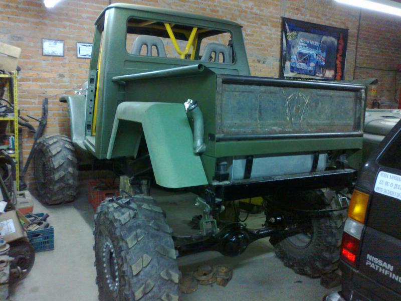

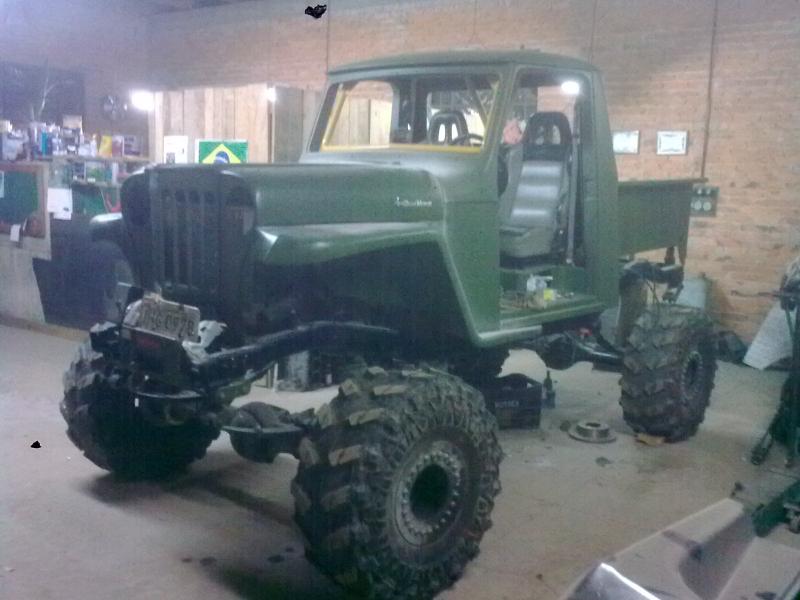

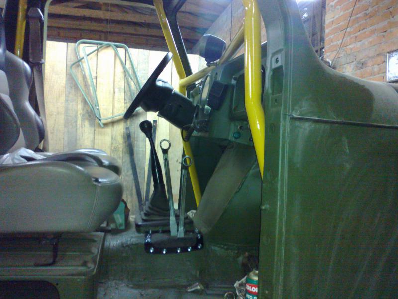

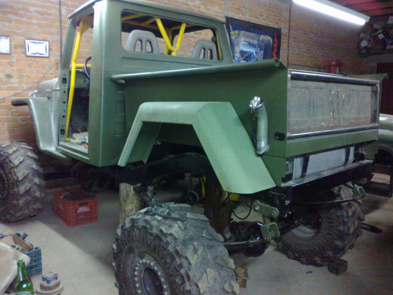

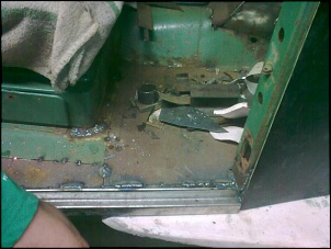

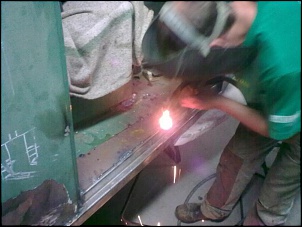

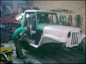

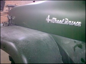

    atualizando
    1 o assoalho antes,quase desanimei hehe
    2,3,4,5 dando uma cura pra ele hehe
    na base da cerveja pra varia
