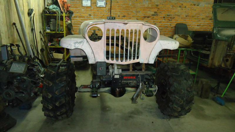

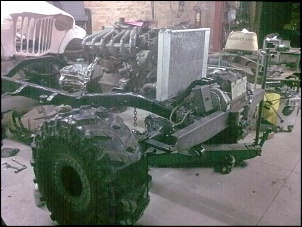

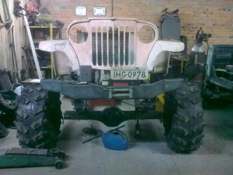

    o motor eu deixei um pouco atras para evitar aquele baita peso na dianteira q é normal nesses motores 6cc ,cortei bastante o tunel,da pra dizer q o tunel ficou reto com o painel de instrumentos dentro dela,na frente sobrou vaga pra um radiador bem largo,uma ventoinha eletrica auxiliar e a ventoinha original do motor,usando calço de motor de opala na lata
    a frente bicudinha venho como a sua,praticamente tenho q adaptar,pudera eu ter a graça de ter uma frente como a sua em lata hehe,pense eu ter q adaptar algo sem poder soldar
    comece pelo capo,prenda bem ele no lugar e depois a grade q vai dar serto no antigo,firme bem eles e depois comece nos paralamas,o friso de baixo do paralama da minha vou subir ele igual a moderna,pois na antiga fica abaixo ,ai é opaçao sua

    Kctada, imaginei isso mesmo! Nem vou me preocupar então em reformar o assoalho e o tunel...
    O paralama é projeto futuro e vou lembrar das dicas, como ainda estou no chassis tenho tempo pra plagiar alguma idéia!
    Vai colocar gaiola interna nela? Conhece algum projeto?

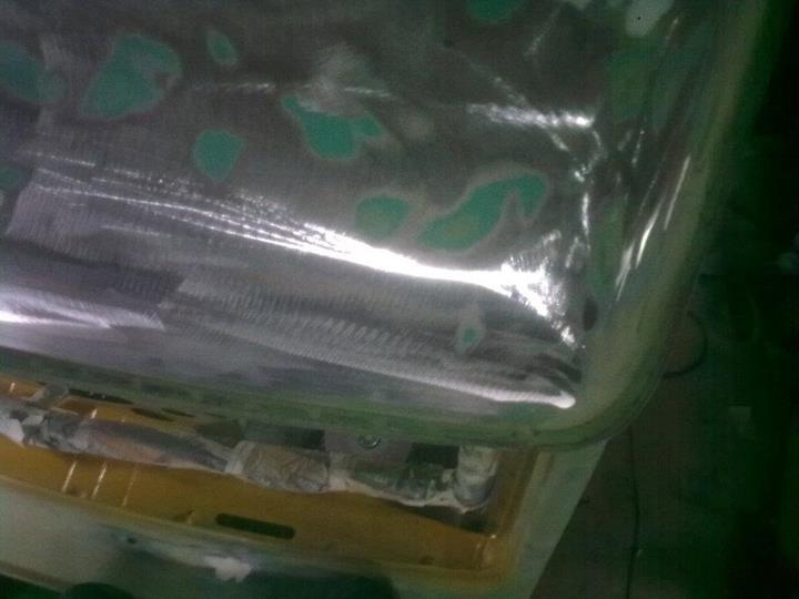

    falando em nao rende hj recebi as laterais em fibra ,q vao entre o paralamas e a gabina,me poupou um trabalho a mais hehehe
    a gaiola tambem achei bacana a parte de cima,em baixo nao ocuparia a ideia
    tenho o projeto da minha ja feito,assim q tiver em pratica posto as fotos do resultado,isso la em fevereiro hehehe
