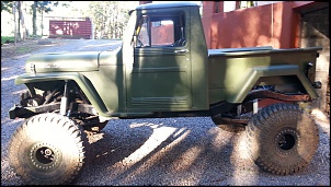

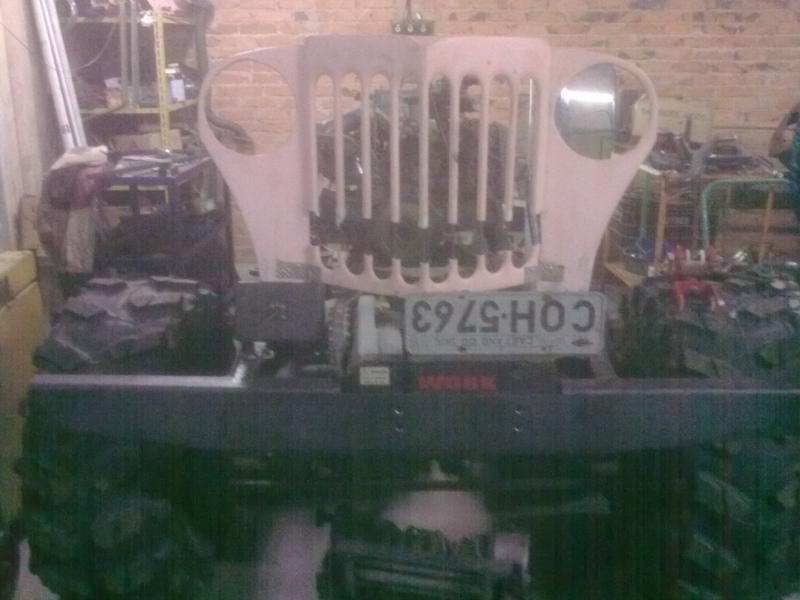

    tche ,to trabalhando,a frente terminei os ajustes,ja desmontei pra pintar,a cabina terminei ontem o limitador da porta q faltava e as ultimas vedaçoes,esta pronta pra pintar tambem,falta ainda uns detalhes da caixa de ferramentas e depois pintura nela hehehe
    enquanto nao fica pronta a naba comprei uma outra f75,essa so pra matar a saudade e pegar uns passeios bem leves
    é uma f75 diesel,turbo intercooler,feiches de s10,direçao hidraulica da f1000,bloqueio 75%,bancos de ranger,lata é simplesmente igual a zero,assoalho de caçamba ,portas,tudo bem inteiro
    esta dando zero 6 de pressao,essa semana vo da um gas ,pelo menos ate um kilinho ehhe
    com alguns apetrechos q vou passar pra minha
    esta com caixa de bandeirantes 5 marchas e reduzida de engrenagens,q talves vai pra minha e tambem um work q certamente vou por na minha
    segue fotos dela

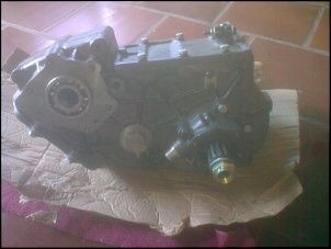

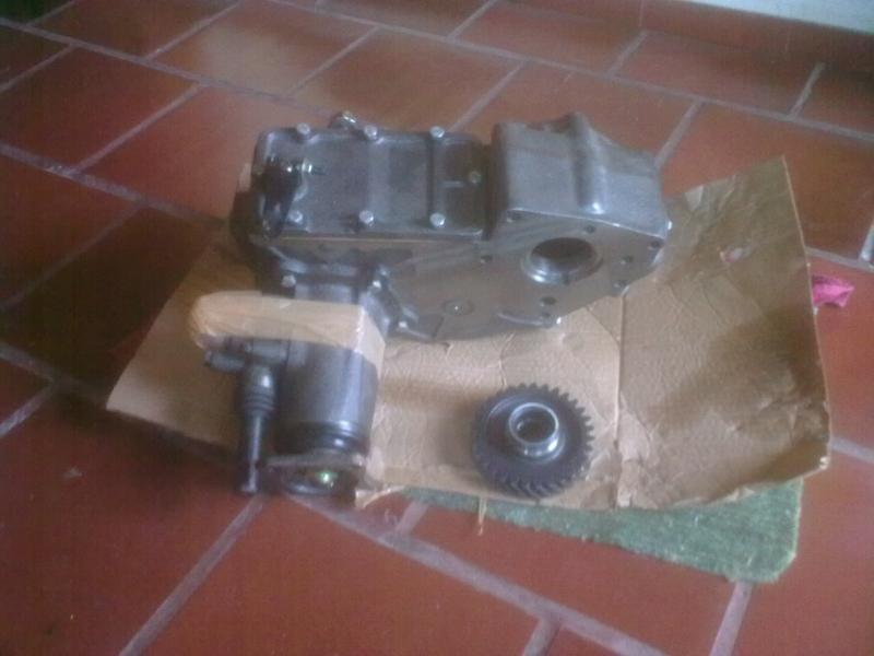

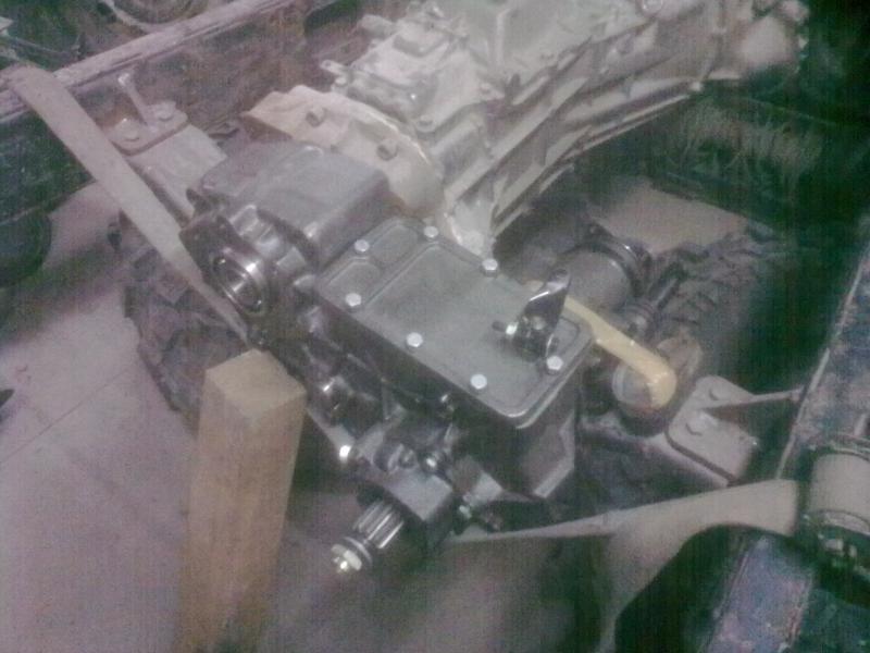

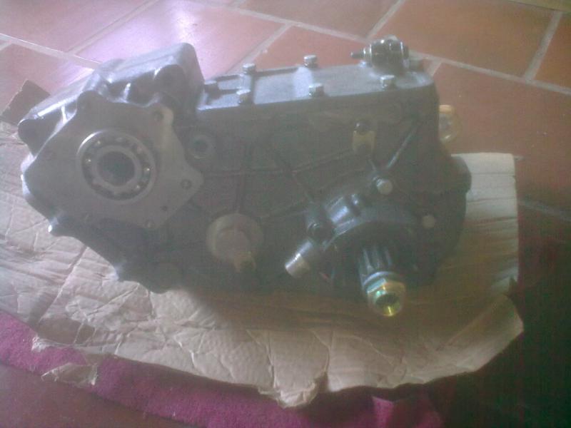

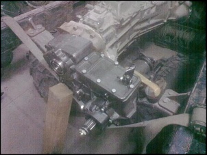

    ja que tamo ne,o famoso jaque,vamo pra uma reduzida de band de uma vez ,ai vai ficar os eixos e a reduzida de band,com caixa 5a drive e motor 4.9
    reduzida tudo zero dentro,chega ser bunito de ver o trem ao vivo hehe

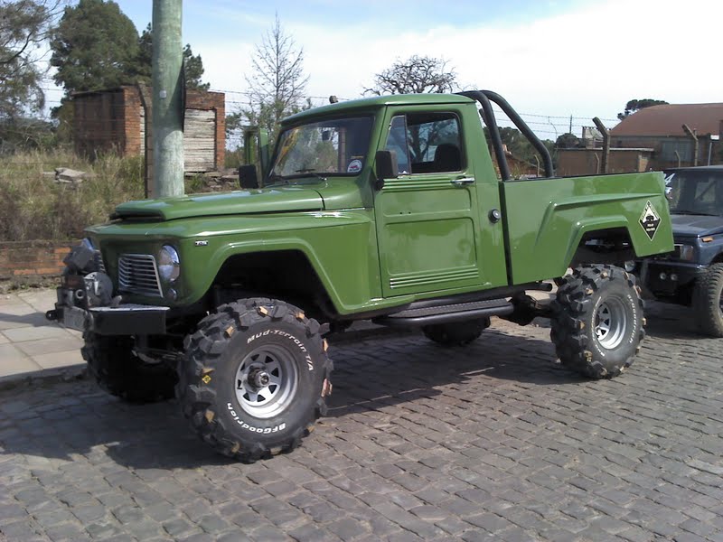

    e pra me ferra ainda vendi a f75 a diesel,tinha ficado bacana e dava pra brinca um poco ate a minha fica pronta,ai uma foto dela com os 35'',mas dinheiro é dinheiro ne hehe
    peguei uma ranger com os 33 agora que tava comigo pra vender,,mas pra coisas bem mansas ehehe

    hehehe,bem verdade,vamo se virando com essa por enquanto em uns barrinhos mansos

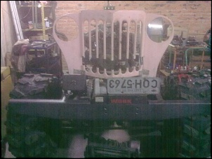

    enquanto isso ja tirado a reduzida willys e ja aprumando a da band no lugar
    Miniaturas de Anexos Miniaturas de Anexos bicuda 4.9i 5ad+200%+eixo/tc band+38"s-maceio-2009-148.jpg

    Bela reduzida! Não precisou de nenhum flange pra acoplar no cambio?
    Abraço!
  • #238
    Usuário Avatar de fabiano caxias
    12/05/2009
    caxias do sul/RS
    1,404
    Citação Postado originalmente por SmootH_ Ver Post
    Abraço!
    opa
    esse cambio tinha a flange pra reduzida willys
    to pindurando nessa mesma,mas muda furaçao e entalhado
    mas nada muito assustador
    vai ficar bem curtinha comparando com a caixa original

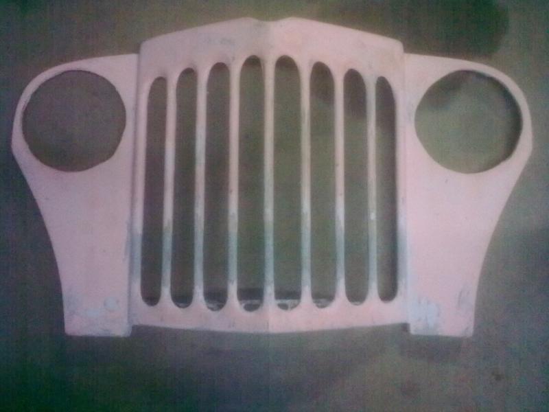

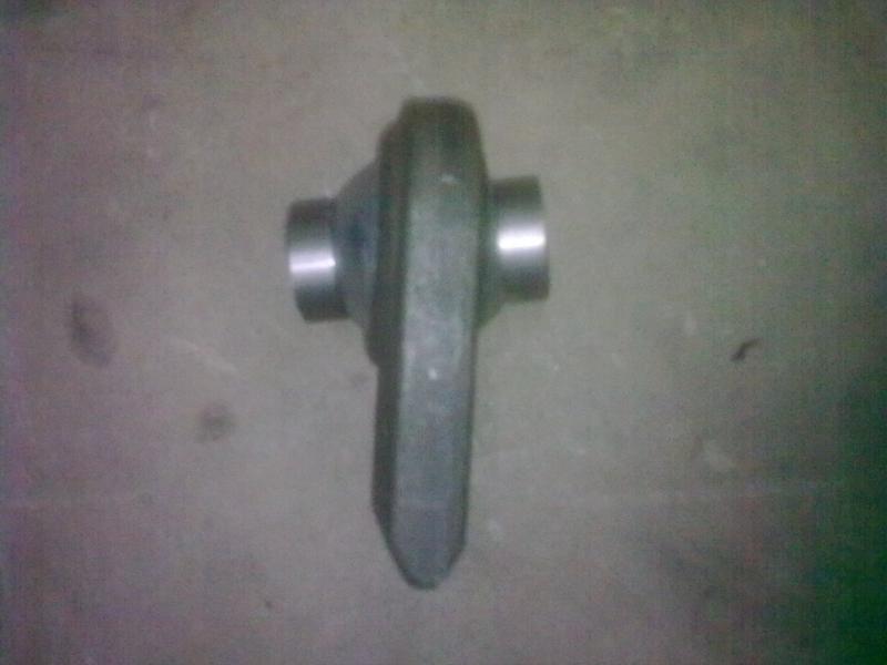

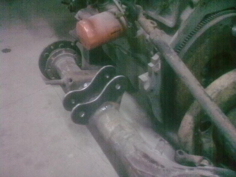

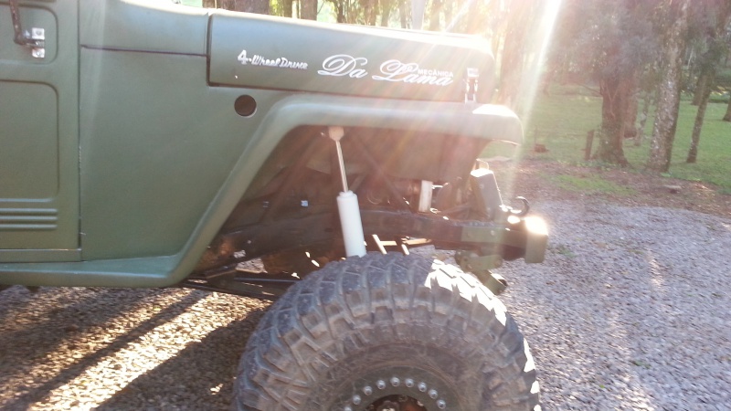

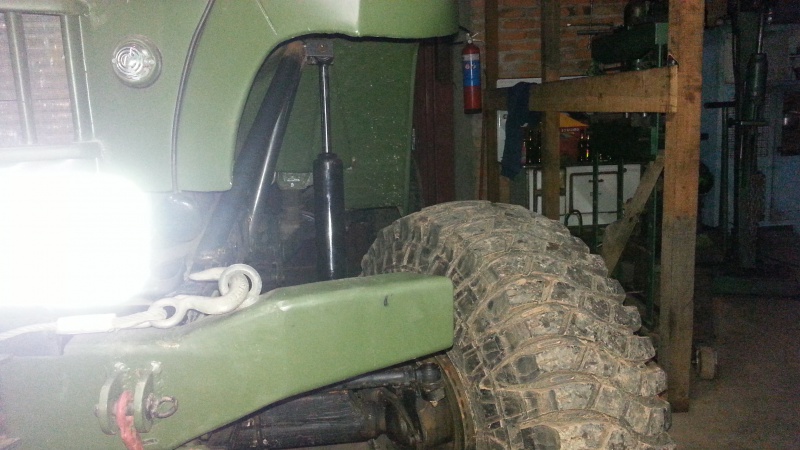

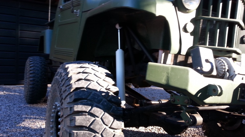

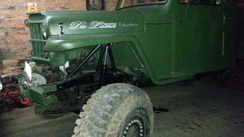

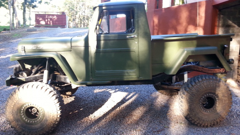

    terminada as adaptaçoes q nao aguentava mais,agora começo a montagem dela ja q desmontei toda pra pintar e dar acabamento as adaptaçoes

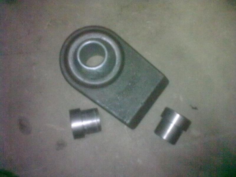

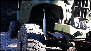

    ai umas fotos da barra anti rolagem q to fazendo
    achei um terminal interessante,zero de folga,vamos ver quanto dura

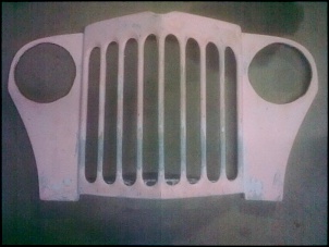

    e uma foto da grade q depois de muitos cortes ficou desse tamanho ja com o conserto
