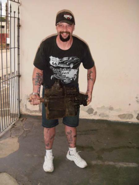

    Depois um escambo com um amigo aqui do Fórum (meus ex-pneus e rodas que eram do D8 que foram pro Sapão e que acabaram na Maga...rs), voltamos pra casa do Doug com um presente pra Maga:
    • câmbio Clark 240F
    Vou levar o bicho pra Jururu e revisar, trocar o piloto, a moringa e a tampa e lá vai ele pro 272!
    Consegui também mais um hélice de 7 pás pro 272!
    :mrgreen:
    Agora é esperar mais umas "tranqueiras" chegarem e pendurar o power train na F-100 :dance:
    Bom, fora isso, sigo com o Punisher do Doug :parede: & :mrgreen:
    []s e juízo!

  • 31/10/2010, 21:09
    Scacca
    Depois dessa foto o cara me perguntou se eu tinha um cueca pra emprestar. :odedo:
    http://www.4x4brasil.com.br/forum/at...2&d=1288477459
    Mas fiquei impressionado com o quanto esse cambio é parrudo.
