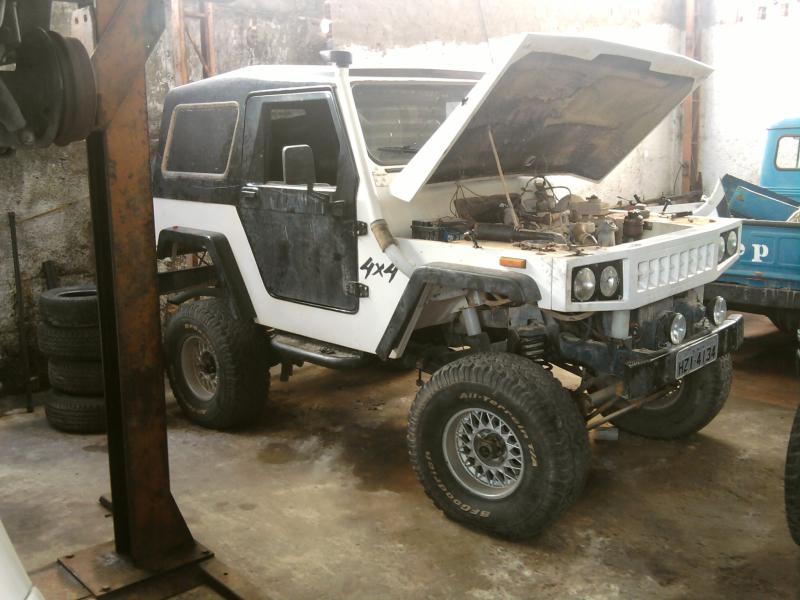

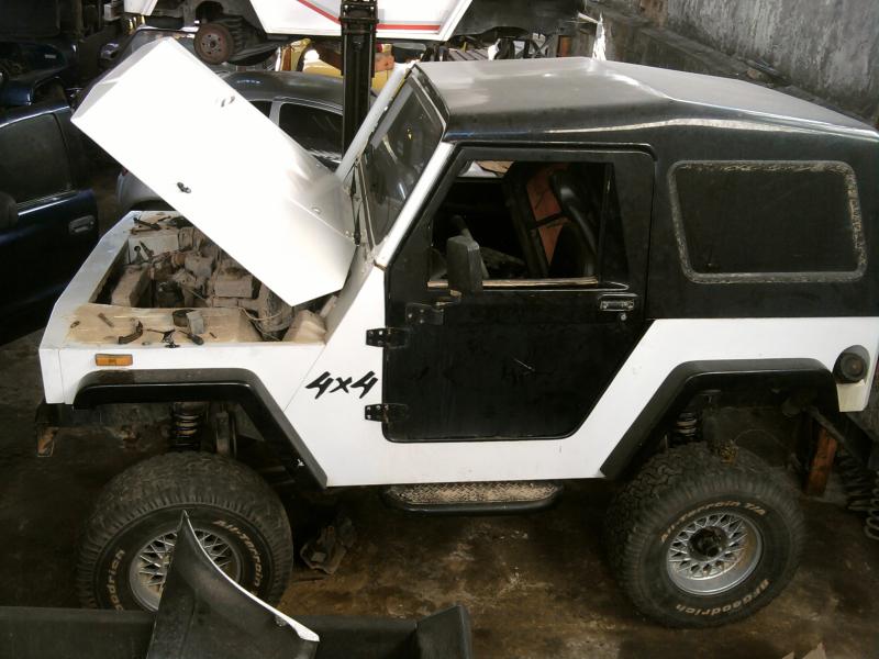

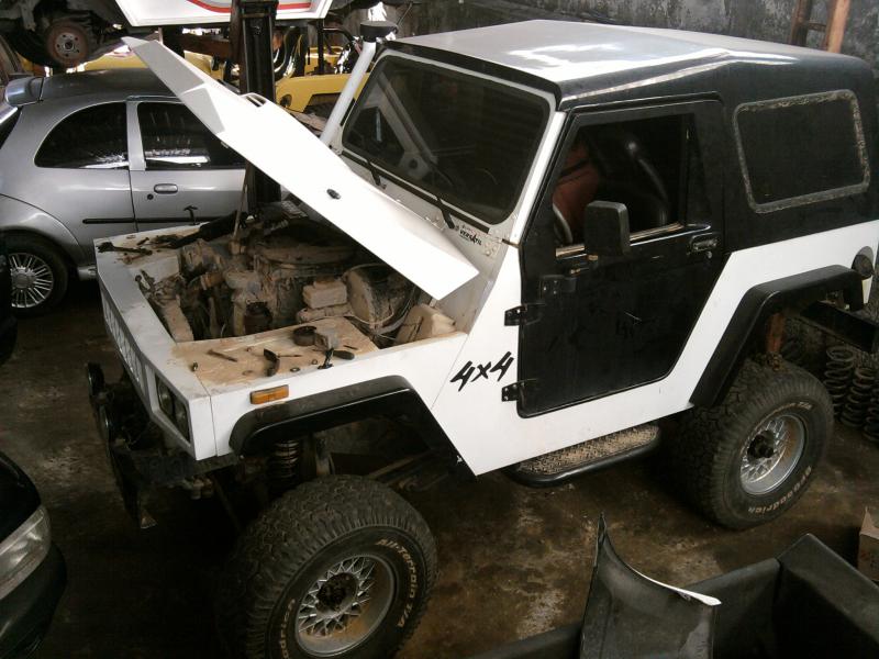

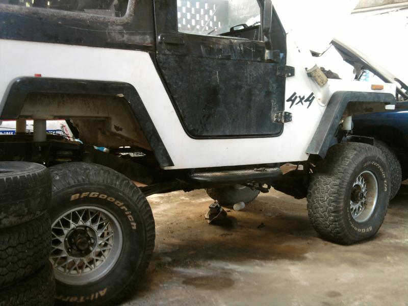

    Mais Fotos
    Agora com os calços de 13 cm e as molas mais altasda rota.
    Miniaturas de Anexos Miniaturas de Anexos Engesa FI 86 - Calango!-foto-0035.jpg   Engesa FI 86 - Calango!-foto-0036.jpg   Engesa FI 86 - Calango!-foto-0037.jpg   Engesa FI 86 - Calango!-foto-0038.jpg   Engesa FI 86 - Calango!-foto-0039.jpg

    Antes de sair da oficina, retire a barra estabilizadora!
    Porque?
    Quando a suspensão abrir, o cardam vai pegar nela e vai acontecer cáca!
    Olhe a última foto, já está bem próximo.
    Experiência propria.
    Fará falta, mais poderá vivcer tranquilo sem.

    Os engesas fase II e III nem tem essa barra....

    vai entrar ali calços de borracha para deixar a barra mais para baixo.. para não pegar..
    sem aquela barra não fica o carro chaqualhando não? parecendo um boneco bobo?

    Como o CAVESO escreveu!
    Só o FI tem, os demais não.
    Pode ficar tranquilo!
