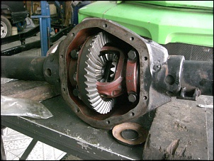

    Olha como ta ficando....
    Isso é pra deixar com coceira nas maos....

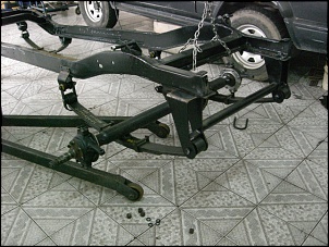

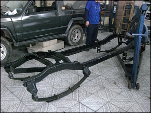

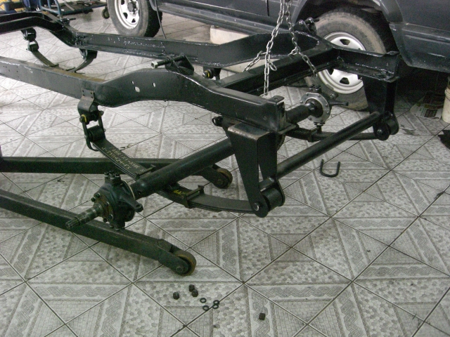

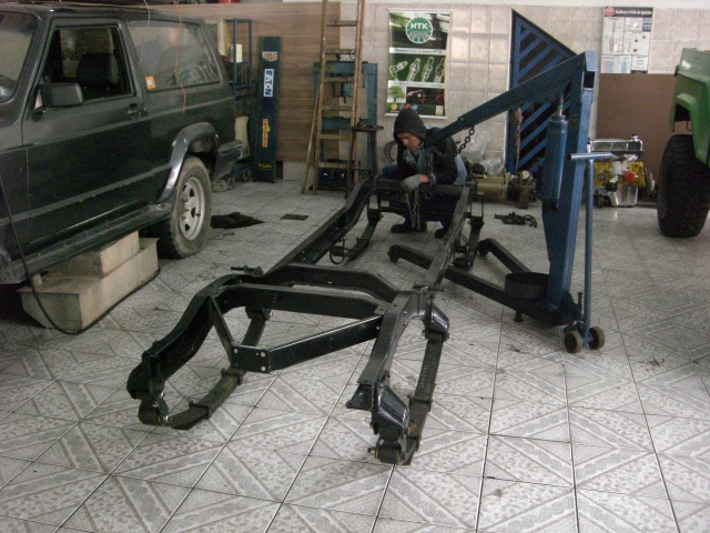

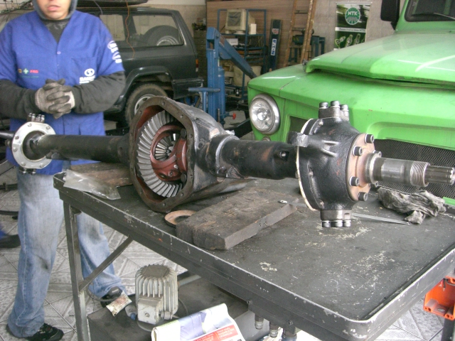

    Tá bom... após um longo e tenebroso inverno, nos enchemos de ver aquela coisa na parede (o chassi) e resolvemos deslanchar...
    começamos a montagem do eixo, tiramos o chassi da parede e logo vai virar um skate...
    tem uma das fotos q da pra ver o chassi ao lado de uma camper... o comprimento tá quase igual...
    Miniaturas de Anexos Miniaturas de Anexos -cimg3584.jpg   -cimg3585.jpg   -cimg3586.jpg   -cimg3587.jpg   -cimg3588.jpg

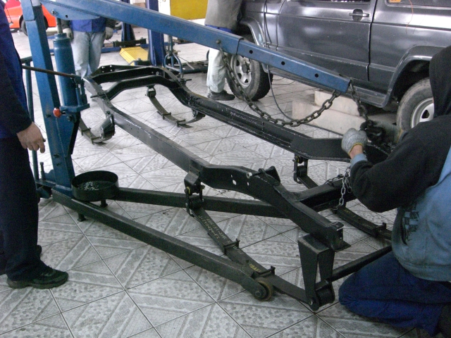

    A manhã rendeu...
    agora a tarde já não vai dar pra por o eixo traseiro pois alguém (rubens??) arrancou qquer suporte dele...
    já quase q seu jair pendurou o chassi denovo... e alguém q viu o chassi aqui ficou me perguntando: MAS PQ RAIOS Q O CARA ESTICOU ISSO? ELE VAI TRANSPORTAR MAIS GENTE NO JEEP? FAZER LOTAÇÃO OFF ROAD?

  • #142
    28/02/2005
    3,894
    Encheu meu zoinho de lágrima agora!!! pqp ó minha criança aiiii
    tava com saudades dele já!!!
    Ah diz que eu estiquei só um pouquinho ehehheeheh foi só pra ter espaço pra levar comida ahuahuaha
    Rodrigão tem certeza que essa relação coroa e pinhão é minha? tá tão limpinha tow até estranhando
    PS - o animalzinho que tirou os suportes (que estão ai contigo em alguma sacola ahuahua) num fui eu não... ce sabe quem foi...
    porém devido a largura ser menor ainda do que o chassis da rural de molas, o suporte ia mudar mesmo
    PS2 - agora vcs entenderão porque ao inverter a bola de diferencial tive problemas com o a sapata, o suporte de amortecedor ficará invertido :-s - como eu acho que terá de mudar o suporte mesmo, ai sei lá heheheh - incrivel os parafusos allen ficaram legais, só não sei como ficará com o suporte de pinça de freio eheheh
    EEEEEEEEE jeepskate mode on!
    Brigadão vcs dai!!! Sr. Jair num põe na parede não vaaaii quero andar de skate!!!!
    abraços e só assistindo com um sorrisão enorme
