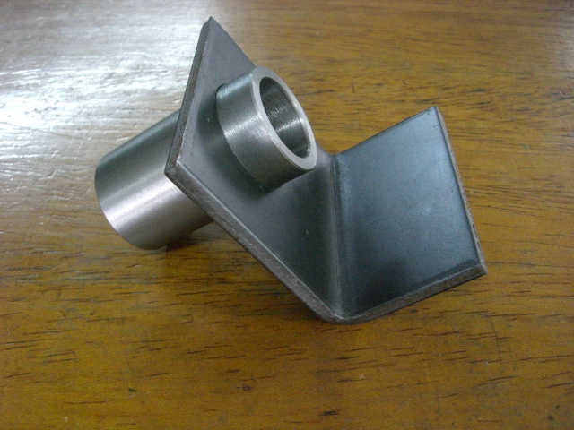

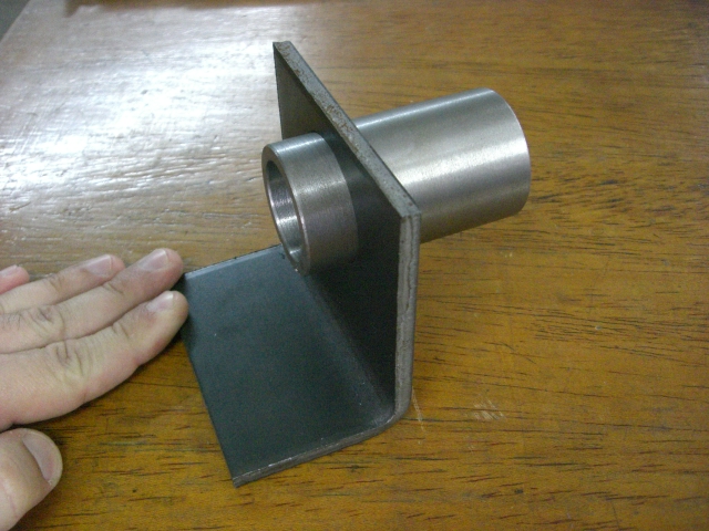

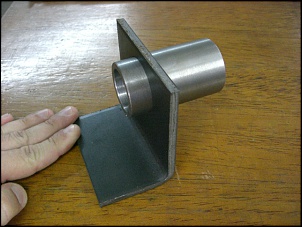

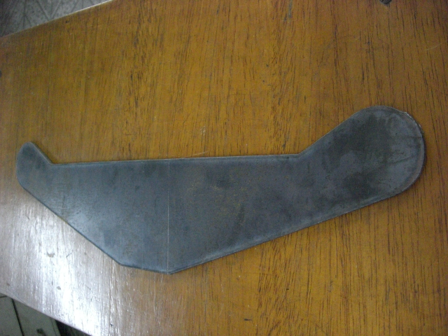

    Bem, enquanto o Rubens viaja nos pc´s nós montamos o jeep...

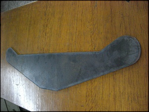

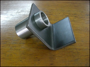

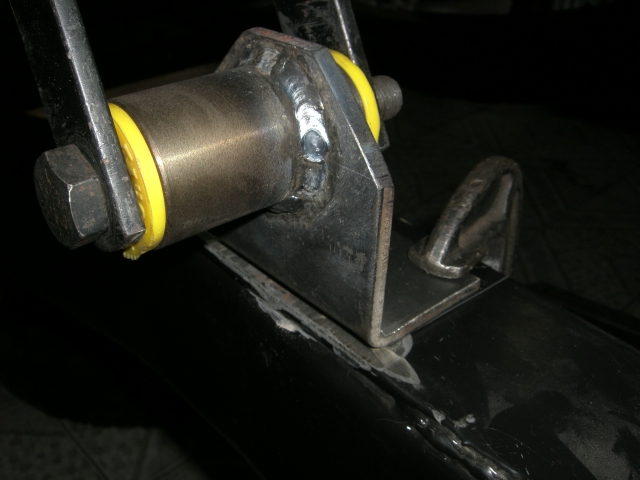

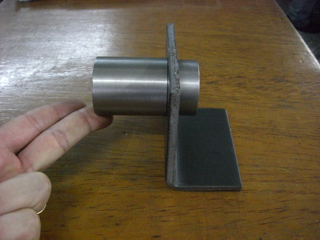

    Os suportes do desenho estão prontos, foi cortado, dobrado e usinado pra receber o jumelo.
    Já o dianteiro, jumelo fixo, saiu do papelão e virou uma peça pesada de metal que será dobrada no risco (q com muito esforço se ve na foto) e se tornará um "U" em que a parte de baixo estará apoiada no chassi e a parte arredondada terá um furo pra passar o parafuso do feixe.

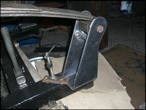

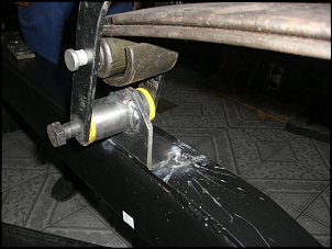

    Dá lhe solda...
    Vai sair algo nessa suspa....
    a frente vai ficar alinhada... e forte....
    abraços

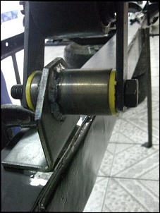

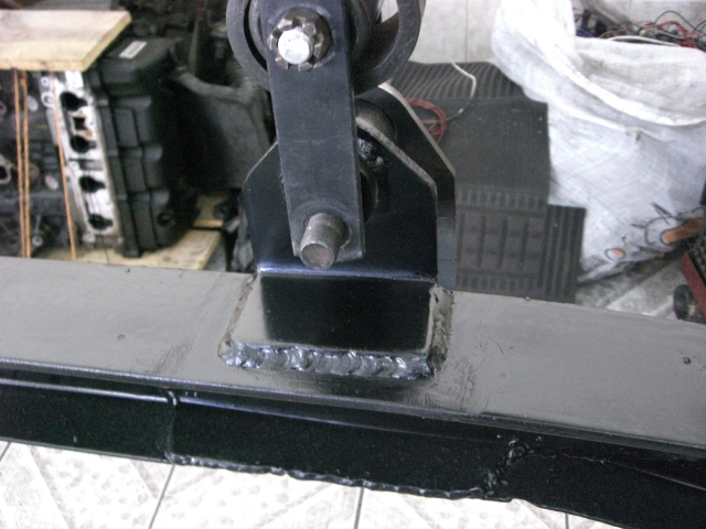

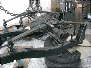

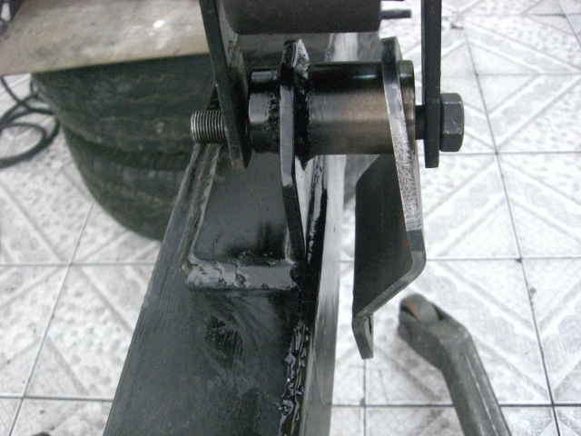

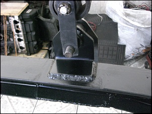

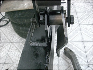

    Bem, os suportes dianteiros já estão indo pro lugar e os traseiros também..
    Grande construção em chapa e solda....
    em breve volto com mais....
    Tá chegando a hora de virar esse jipe com rodas ao chão!

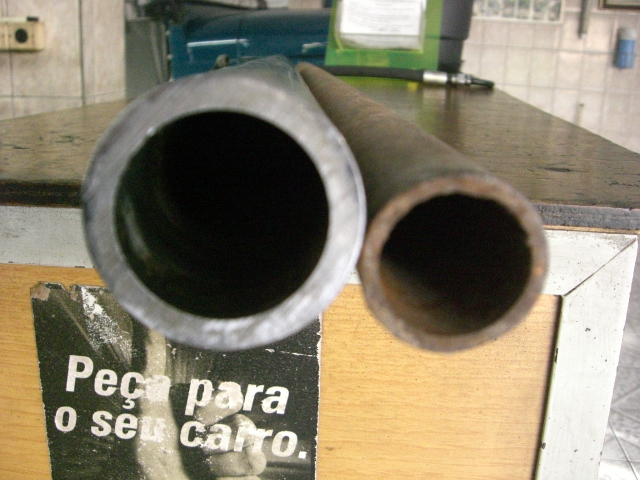

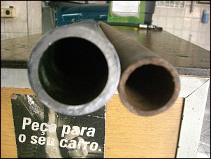

    Este ao lado esquerdo é o tubinho que vai dar a estrutura entre as torres gêmeas, o da direita é o que o Rubens queria usar... o da direita o titular.. 50 mm externo 6 mm de parede.. enfim, tá prevenido pros zecas descuidados que coloquem a cinta ali quando eu for puxar o Rubens nas braçadas...
