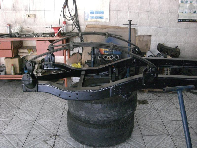

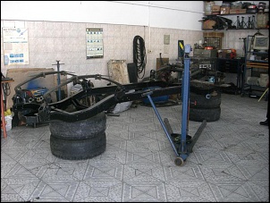

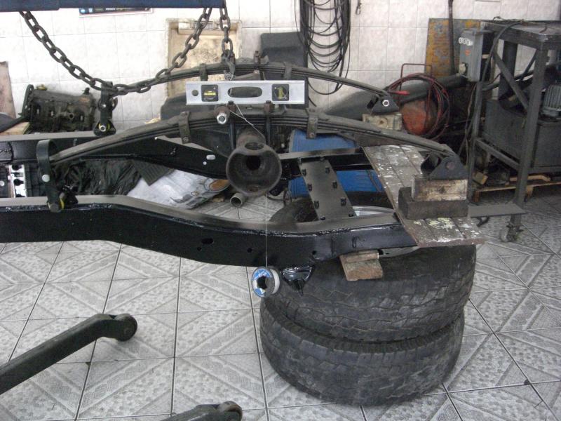

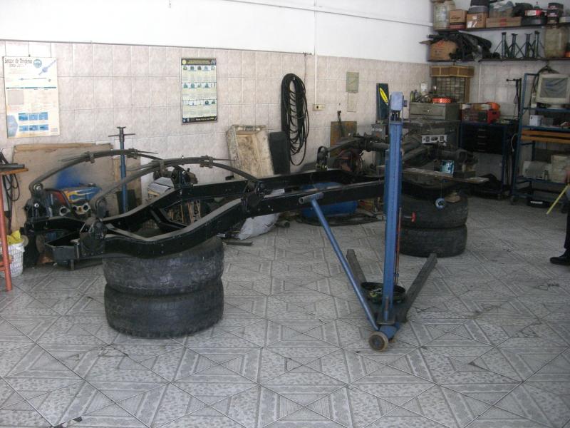

    Saindo do armário...
    É um título sugestivo pro Jipe do Rubens...
    Acho que após anos ele vai realmente ter alguma coisa...
    O feixe traseiro tá no lugar, se salto alto e tudo, ficaram altos os feixes com o suporte toy que levam o conjunto pra fora do alinhamento das longarinas..
    Consequentemente, na frente estamos desenvolvendo umas torres pra deixar o bicho alinhado, mas estamos trabalhando uma solução onde não será necessária alongar a ponta do chassi...
    Quero deixar claro que o projeto é todo do Rubens, estamos apenas executando e antes de fazer e divulgar sempre consultamos-no, e ainda assim ele acha q o jipe vai entrar na garagem dele de 2,10...
    Façam suas apostas...
    [ ] ´s
    Rodrigo Cbt
    CJ CHECK-UP
    www.cjcheckup.com.br
    Miniaturas de Anexos Miniaturas de Anexos -cimg2641.jpg   -cimg2642.jpg   -cimg2643.jpg
