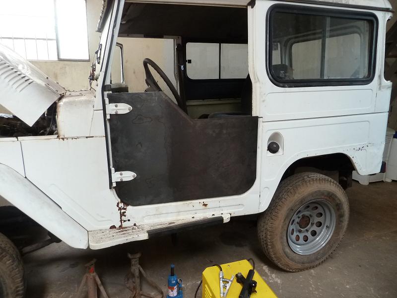

    4 Anexo(s)
    Vamos la denovo, segunda reforma de band começando...
    Anexo 319568Anexo 319570Anexo 319571Anexo 319572
  • 08/11/2011, 22:42
    dudu83
    foto 1 - desta vez utilizei o trilho original da band, ficou perfeito a altura..
    foto 2 - porta feita de chapa de aço 11 pra nao empenar recortei com tico tico, espero antes de sabado ja retirar a capota de aço e ja partir pr aarmaçao da capota de lona...
    foto 3 - banco no lugar, comprei os bancos do corsa hatch e atras vou utilizar os bancos da meriva que j atinha mas vou diminuir..
    foto 4 - no banco do carona vou utilizar a armaçao do banco original e soldar a base do banco nela (*ja to ficando craque na solda eletrica srsrsrsrsr)
    amanha a caixa de cambio ja vai pro lugar essa toyota ta excelente tem apenas 58.000 km rodados pena que o barro que ficou depositado nas caixas de ar acabou estragando elas mas o funileiro vai dar um jeito... e o melhor de tudo apesar do carro estar parado a pelo menos 4 anos botei uma bateria e tchum mesmo sem estar seuqer com o filtro de diesel pegou na primeira.... e tem gente que nao gosta do 14b srrssrsr
