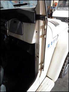

    foto 1: retirada do pino para embuchamento da dobradiça, deveria ter feito isso no começo da reforma deu um trabalho danado
    foto 2: embuchamento de tecnil, o oiginal era de bronze mas o torneiro disse que ficaria melhor de tecnil, o certo seria embuchar as duas partes da dobradiça mas so desmontando metade do jipe

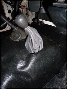

    foto 3: coifa da lavanca de traçao de couro, eu mesmo fiz

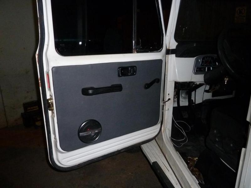

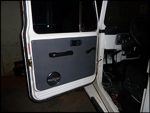

    foto 4: foraçao das portas dianteiras em couro, e auto falante de 5"

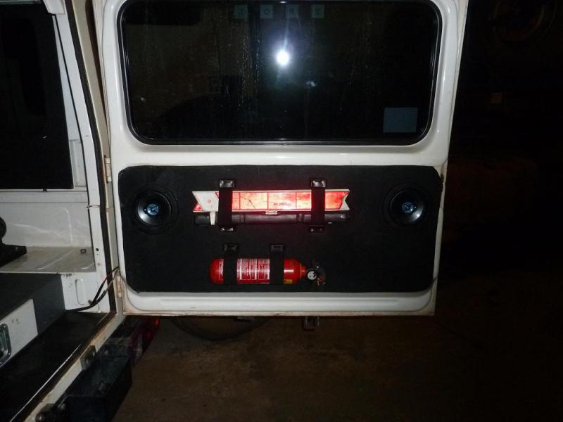

    foto 5: suporte do extintor e do triangulo, usei um elastico porta revista de onibus, nem me perguntem como eu consegui eles

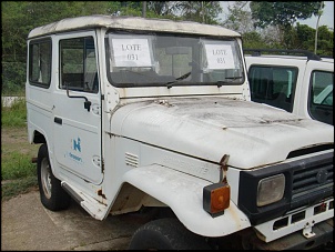

    O jipe ganhou dois irmaos...
    Band jipe 2000 reforma e up grades-01.jpgBand jipe 2000 reforma e up grades-02.jpg
    como os tres sao praticamente iguais nao vou abrir outros topicos um vai virar capota de lona pra trilha o outro comprei pra vender pra minha sogra mas pelo jeito mneu pai vai querer ficar com ele...
