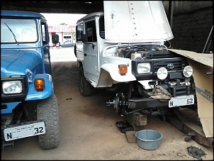

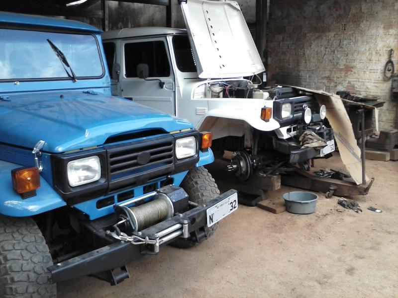

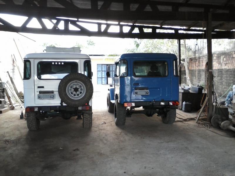

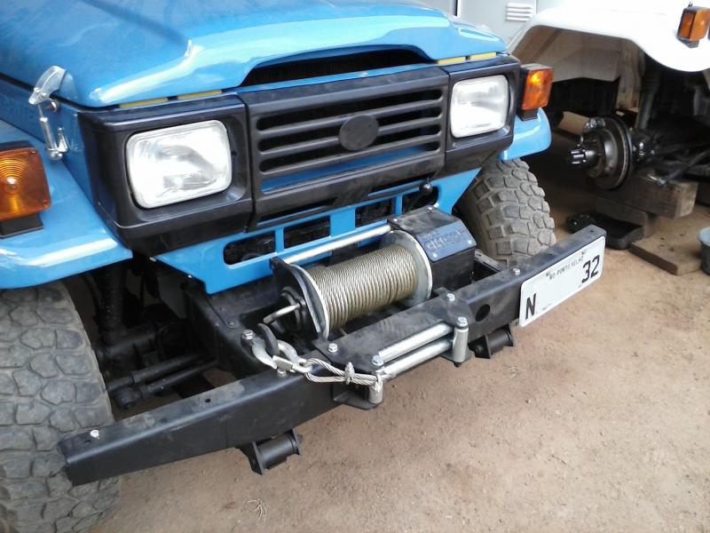

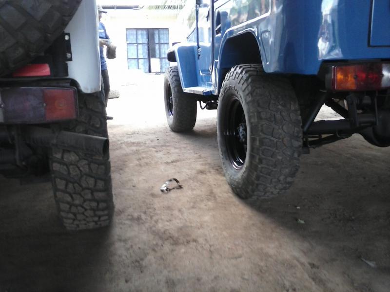

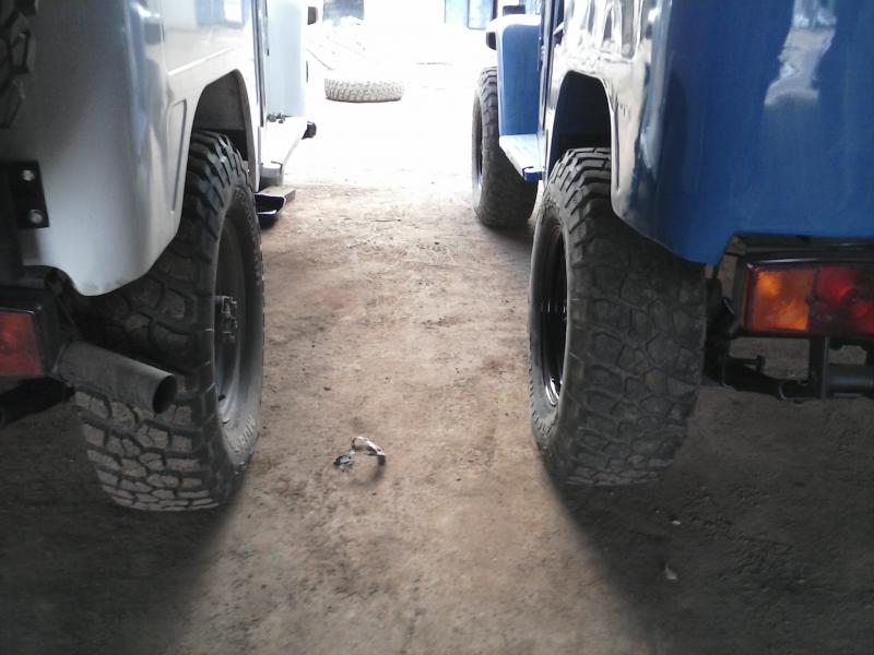

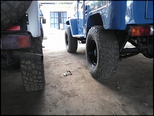

    Band jipe 2000 reforma e up grades-cam00022.jpgBand jipe 2000 reforma e up grades-cam00023.jpgBand jipe 2000 reforma e up grades-cam00024.jpgBand jipe 2000 reforma e up grades-cam00025.jpgBand jipe 2000 reforma e up grades-cam00026.jpgBand jipe 2000 reforma e up grades-cam00027.jpgBand jipe 2000 reforma e up grades-cam00030.jpgBand jipe 2000 reforma e up grades-cam00031.jpgBand jipe 2000 reforma e up grades-cam00032.jpg
    primeira volta com o azulzinho...so faltam alguns detalhes de acabamento... a azuzinho ta com rodas aro 15 off set -25

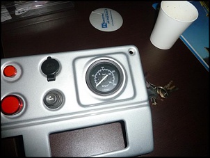

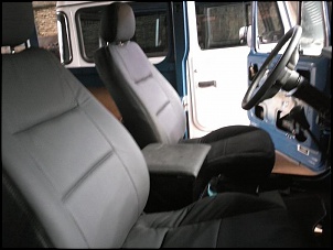

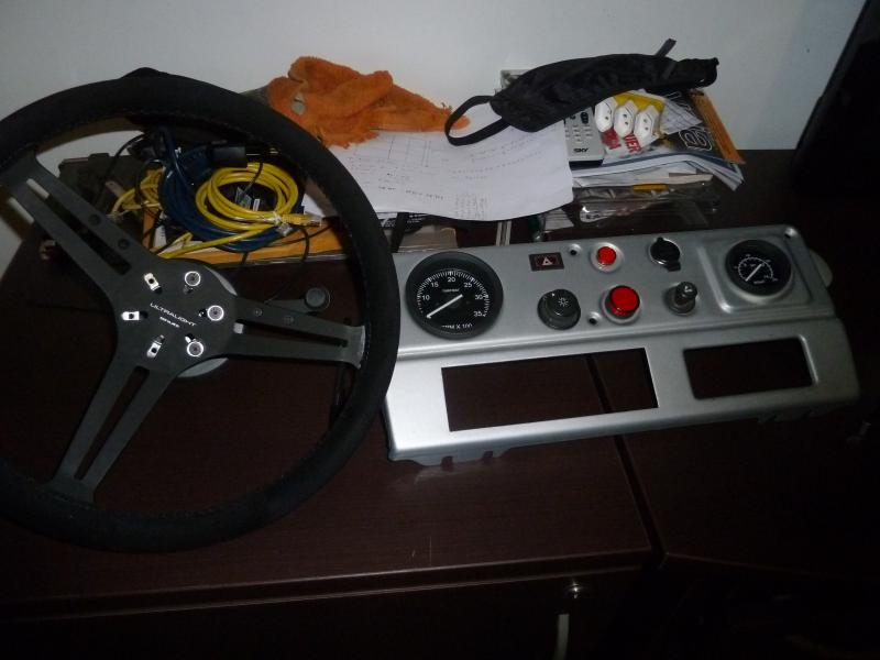

    nunca gostei de volante esportivo mas depois que vi o do Leobnaval resolvi imitar , tbm depois de procurar muito encontrei um tacometro de boa qualidade da turotest, tbm comprei um manometro pro bloqueio a ar meu painel ta cada dia mais enfeitado so ta faltando resolver a questao da caixa evaporadora do ar condicionado, comprei um difusor de ar do ford KA pra começar o estudo de como fazer a distribuiçao da ventilaçao
