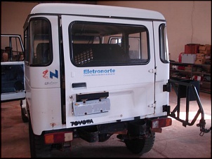

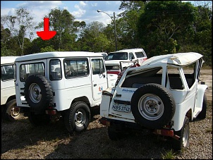

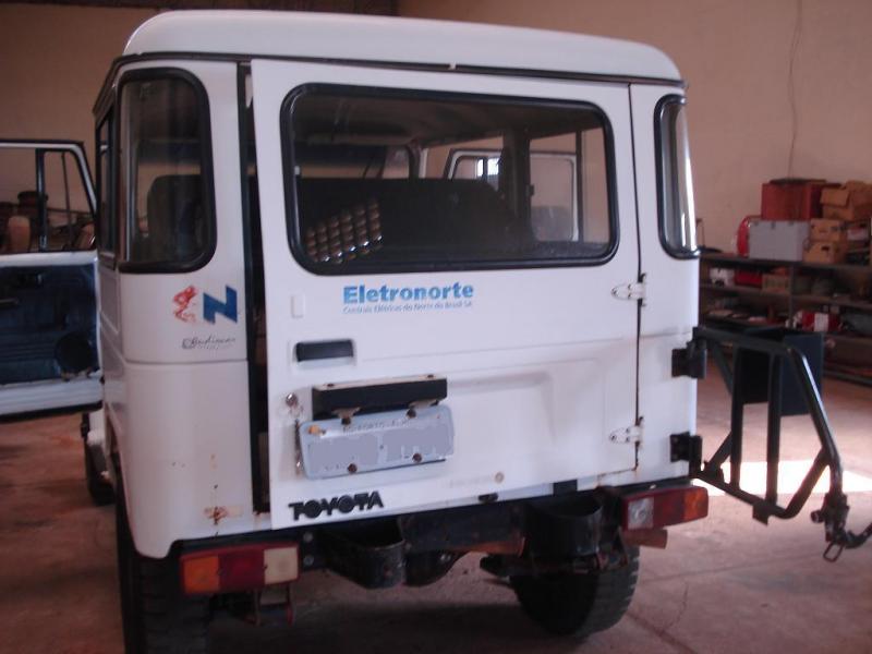

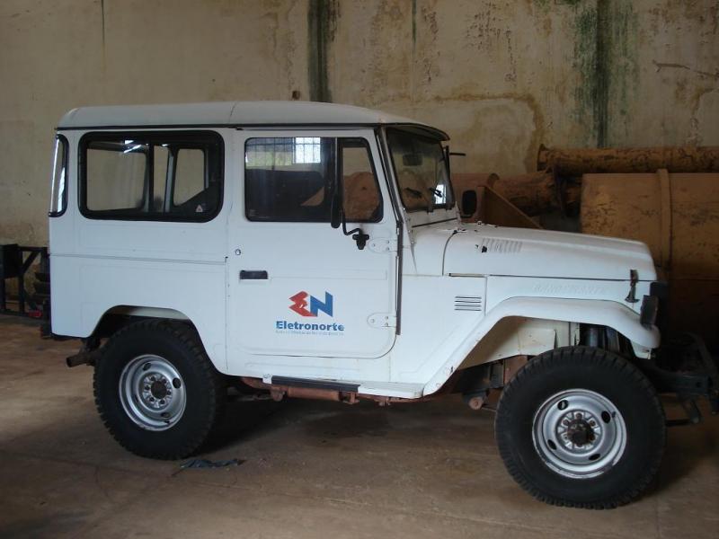

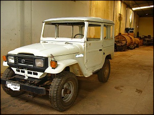

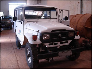

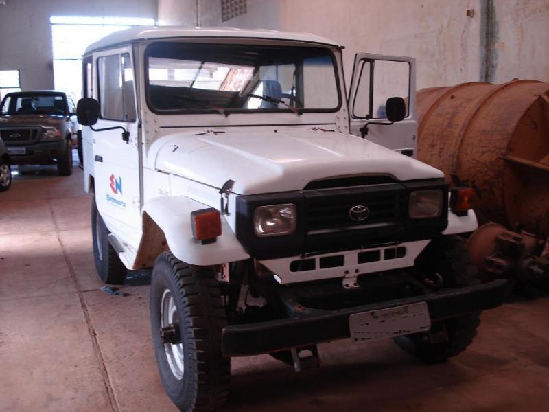

    essa e minha band jipe curto 2000 comprada em leilao da eletronorte, comprei ela em outubro de 2009, o estado geral dela e muito bom inclusive sai rodando e tava com tanque cheio quando peguei ela...
    -foi trocado oleo, filtros e geral no sistema de freios..
    - ta vazando na direcao hidraulica..
    - queimou o motor de partida ate agora unico defeito apresentado..

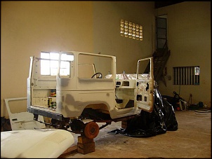

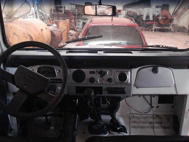

    inicio da pintura

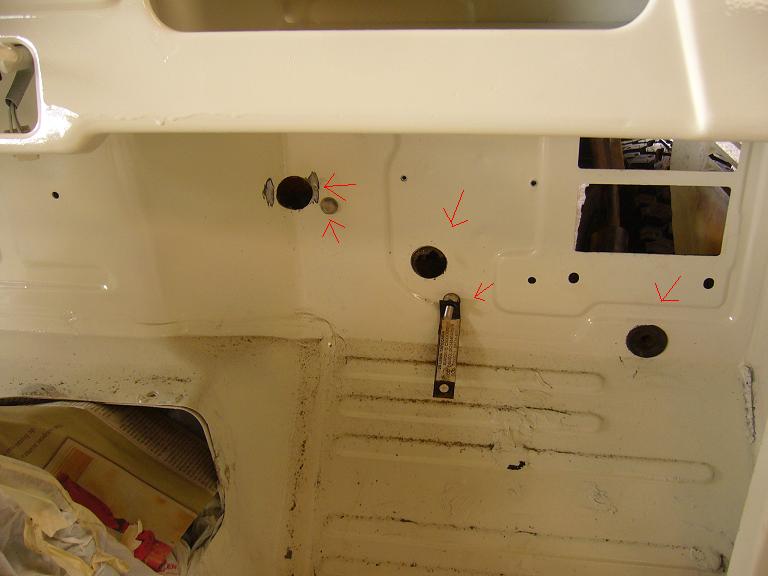

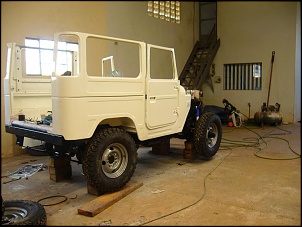

    como a pintura ta muito fosca e apresenta alguns pontos de ferrugem resolvi desmonta-la e contratar um pintor para fazer o servico de pintura e solda em pequenos pontos...
    quando estava desmontando e lavando descobri na caixa de ar um lugar que fica cheio de terra, alguem tem alguma dica para diminuir o acumulo de terra la?????
    como to no comeco da reforma aceito sujestoes!!!!

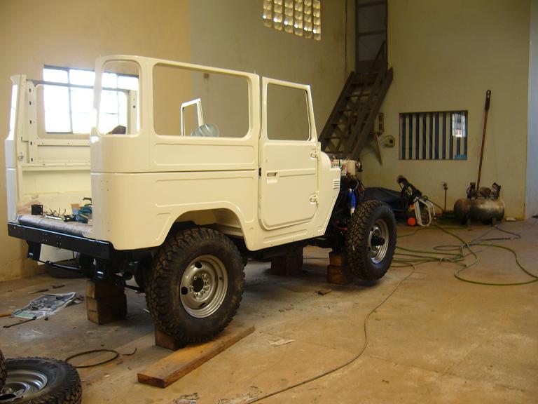

    Smile ja ta ganhando presentes
    1 - ja foi passado o primer
    2 - alguns up grades
    - PRO COMP ES 922500 x2
    PRO COMP ES 920500 x2
    (estes saoos modelos para suspensao normal)
    - relogios wiltec (porcaria mas fica bunitinho)
    - bocal do tanque CLA
    - farois hella

    Aproveita que você esta desmontando toda sua Band e coloca em todo interior uma manta asfaltica, como a Dynamat, principalmente para Band que esquenta prá caramba por dentro e faz barulho isso vai ajudar muito no conforto do carro, olha o site dos caras:
    http://www.dynamat.com/
    Tem tb representante no brasil...
    Citação Postado originalmente por Yeroe Ver Post

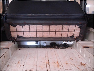

    gostei da ideia,procurei hoje pela manha mas so achei aquela que tem que aplicar com macarico...
    por baixo colei aqueles adesivos de remendar telha, por cima emborrachamento + manta cobertor de mendigo + tapete de borracha original, acho que ja da uma melhorada...

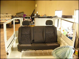

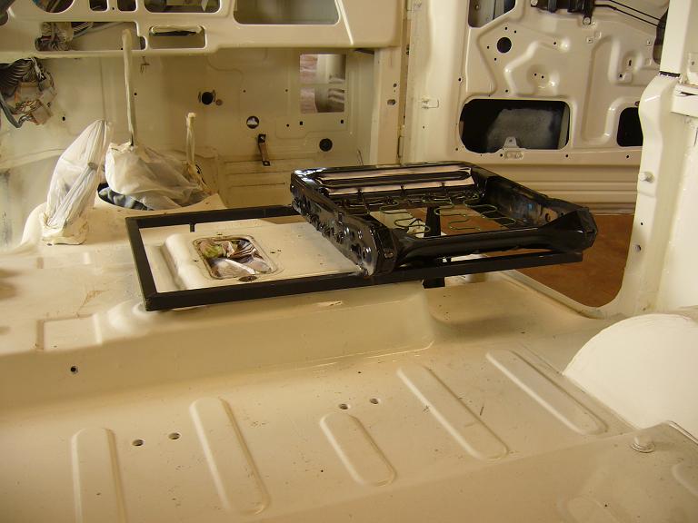

    chegou pra mim de goiania os bancos da meriva, abaixo fotos das adaptacoes
    atras utilizei a armacao do banco original, no banco do passageiro mandei fazer um quadro de matalom e soldei a armacao do banco , tive que retirar o trilho senao ficaria muito alto, no motorista cortei as chapas onde vai o parafuso e soldei o trilho do banco direto nelas...

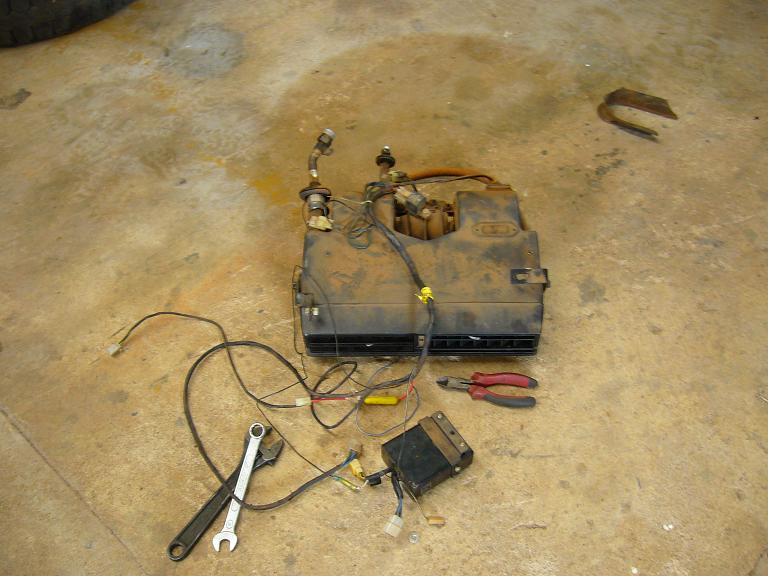

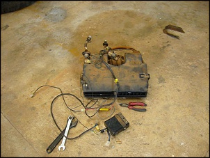

    o ar condicionado eu retirei da minha outra band, o ar e original...
    contratei um sujeito pra fazer a troca pra mim, mas como ele nao apareceu, comecei a desmontar, e praticamente plug and play, so tive que furar os buracos da tubulacao, no motor as roscas ja estao todas la, acabei economizando R$400,00 mangos o unico trabalho vai ser mandar colocar o gas
    optei pela medida 235/85 r16 pois e da mesma altura dos 750 e um pouco mais largo apenas, os bf estavam em falta, acabei optando pelos cooper dyscover st, gostei do desenho
    como nao achei as rodas das l200 gl usadas pra comprar e novas custam R$420 cada, pintei as rodas originais mesmo e gostei do resultado....
