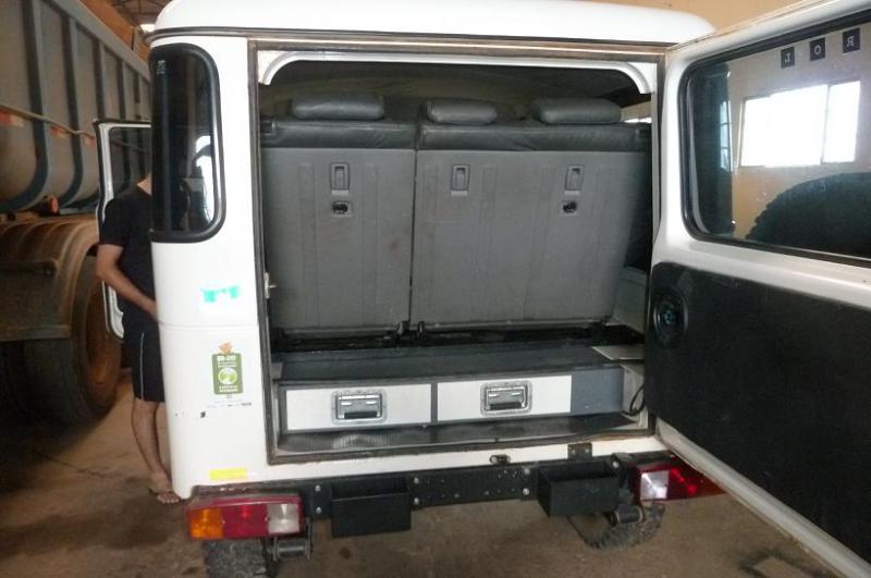

    fotos do banco traseiro...
    Miniaturas de Anexos Miniaturas de Anexos Band jipe 2000 reforma e up grades-56.jpg   Band jipe 2000 reforma e up grades-57.jpg   Band jipe 2000 reforma e up grades-58.jpg   Band jipe 2000 reforma e up grades-59.jpg

    quando instalei os bancos da meriva quebrei a cabeça um bom tempo tentando construir um trilho lateral, da pra fazer o problema é que fica muito alto, quando encontrei esses bancos do tucson (eu comprei como se fosse do I30, mas sao do tucson), ficou perfeito, ate minha mae consegue entrar na parte de tras da band agora....

    os bancos de tras ficaram mega confortaveis o problema é que sao muito altos perdi a visao traseira, por enquanto vai ficar assim depois vou mexer na estrutura deles pra ficarem mais baixos, vai dar um puta trabalhão...
    o meu jogo anterior da meriva ta aqui guardado, pena que estou muito longe senão te vendia barato, quando estiver procurando tbm procure pelos do corola e da l200 acredito qu esejem mais faceis de adaptar...

    ... depois vou mexer na estrutura deles pra ficarem mais baixos, vai dar um puta trabalhão...
    Dudu,
    talvez não seja tão dificil não. Acho que dá até pra fazer sem trocar a capa. Pena que não chega até a lateral, ficaria mais espaçoso.

    nao vai precisar trocar a capa mesmo, vou diminuir na parte de baixo so vou ter que custurar em baixo...
    quando eu estava procurando um jogo de bancos pro meu fuscao sai medindo um monte e a diferença de tamanho é minima independente do carro, maior mesmo acho que so da f250...
