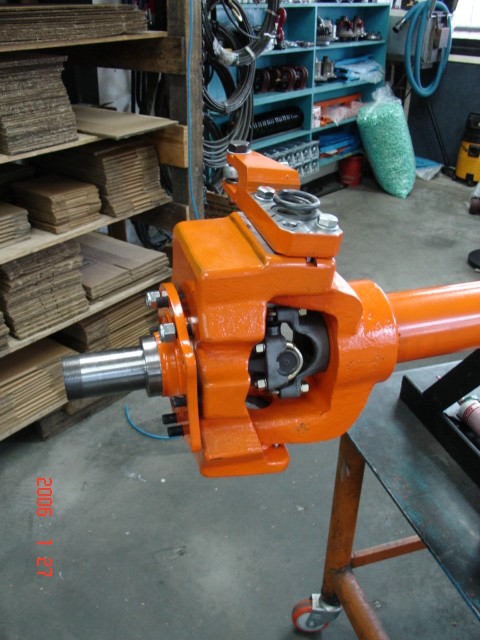

    Mais uma fotinha.....
    Miniaturas de Anexos Miniaturas de Anexos KALANGO 4x4-EVO II-rockbone_115_munh_o_123.jpg
  • #535
    24/09/2003
    6,593

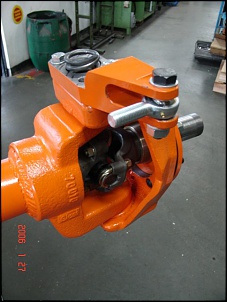

    Braço do munhão em double sheet de fábrica, para uniball M16.
  • #536
    24/09/2003
    6,593
    isquici da fotiu....
    Miniaturas de Anexos Miniaturas de Anexos KALANGO 4x4-EVO II-rockbone_118_munh_o1_205.jpg

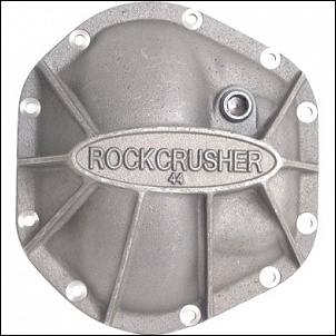

    Pra terminar ainda falta os dois semi-eixo internos e a tampa do diferencial, que infelismente ficou para tras, e muito. Mas ja achei uma para me inspirar...
