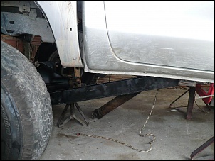

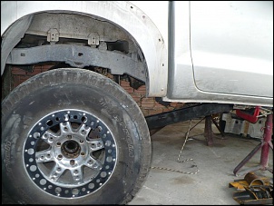

    Amigos, fotos dos links inferiores, espero poder terminar esta semana con os superiores.
    Saludos, Igor.
    Miniaturas de Anexos Miniaturas de Anexos Hilux Srv "amazon X-treme"-p1010252.jpg   Hilux Srv "amazon X-treme"-p1010254.jpg   Hilux Srv "amazon X-treme"-p1010255.jpg   Hilux Srv "amazon X-treme"-p1010253.jpg   Hilux Srv "amazon X-treme"-p1010251a.jpg

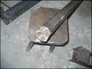

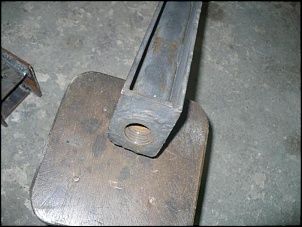

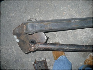

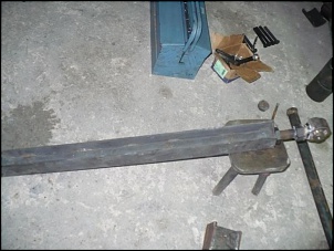

    Ok, Leo, demorou, mas aqui ten mas fotos dos Links
    1 e 2, extremos traseiros dos links, onde se fixaran os uniball manahuaras con contra porca.
    3, pontas dianteiras, onde iran as buchas de borracha.
    4 e 5, Link inferior, feito de perfil de chapa com tubo de aco soldado no interior.
