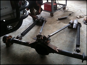

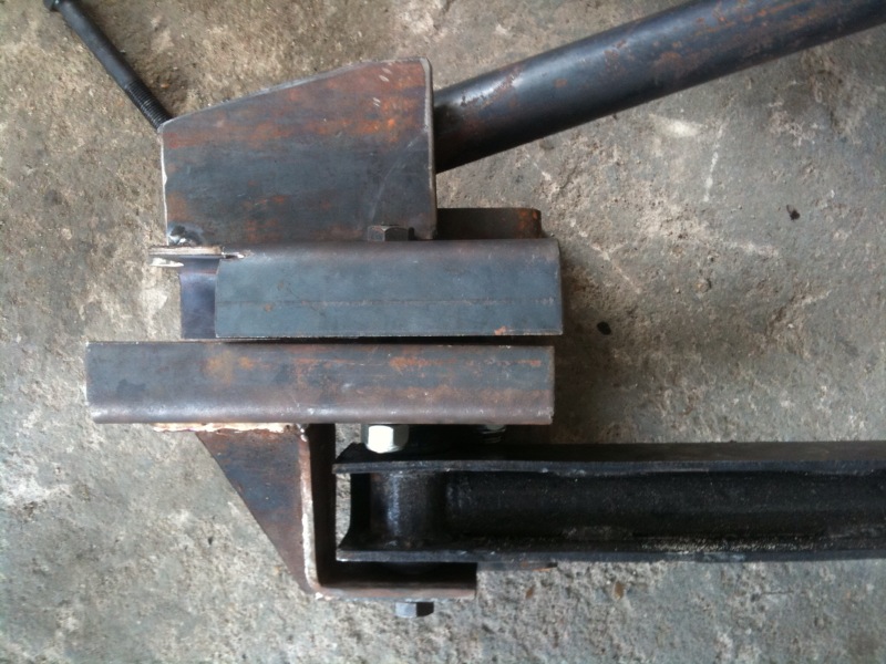

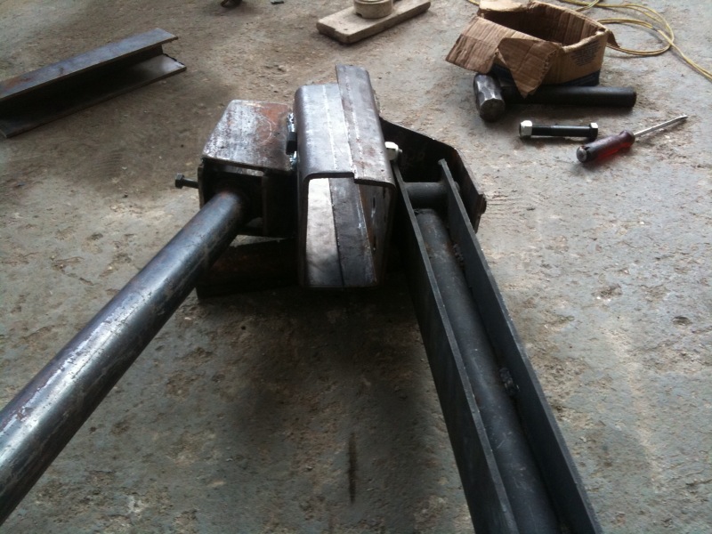

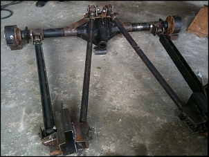

    4-link quasi prontos
    Amigos, finalmente a suspencao traseira, (o pelo menos uma parte, jejejeje), esta quasi pronta, vao umas fotos.
    1,2,e 3, fotos da suspencao 4-link.
    4 e 5, fotos dos suportes que irao fixar os links nas longarinas.
    Saludos, Igor.

    Igor,
    Vc utilizou a planilha do 4link calculator? Normalmente o ponto de apoio dos links superiores no chassis tem alguma separação vertical e no seu caso estão alinhados. Não há fórmula mágica, mas vc pode fazer várias furações e permitir um ajuste fino do comportamento do carro.
    Pessoalmente eu faria pelo menos 1/2 da separação vertical que vc tem nos suportes do eixo.

    Citação Postado originalmente por FernandoRisso Ver Post
    Igor,
    Oi Fernando, peguei as informações do tópico de 4link aqui no fórum e no Pirate4x4 Fiz o desenho com um pessoal de fora (USA), mas logo de finalizar farei o teste para ver si fica asim mesmo ou dou uma subida na fixação dianteira dos links superiores.
    Saludos, Igor.

    Citação Postado originalmente por Herbert Lima Ver Post
    Risso, ele usou o 4link calculator tabajarator amazonator versão 2010!!
    Jajajajajajaja, na verdade é amazonator con colaboração do pessoal que prepara pickups para o Baja na California, e a ração para manter os suportes dos links numa altura próxima na parte da frente é para diminuir o angulo do pinhão e o estresse do mesmo no movimento rápido da suspenção en alta velocidade. Me explico: Cuanto mas próximos en altura, o eixo do carda-pinhão se movimentara no mesmo eixo do movimento dos Links.
    Se não deu para entender Me avisem que logo faço uns desnhos.
