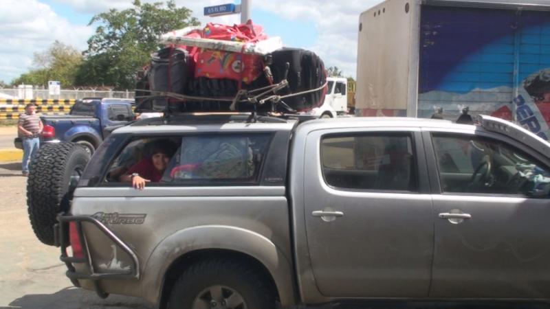

    A capota carryboy comprei no Perú, na verdade como dice estou rolando este projeto mas mas de um ano, avalie muuuuuuitas opções, tendo como principal criterio a qualidade do produto, foi por isso que escoli a Carryboy, logo fui procurar onde salia con melhor preço. Logo postarei umas fotos dela carregada, segundo uma pagina australiana, ela carrega 100Kg, segundo o representante en Lima-Perú, ela carrega 150Kg, segun minha experiencia, acho que pasou os 200 kg num percurso de 2000 Km de Asfalto de Caracas ate Manaos, carregada até o talo (ja postarei fotos), mas na rutina 100kg da de sobra.

    Lpfm, umas fotos do carryboy ate o talo,
    Saludos Igor.
    Miniaturas de Anexos Miniaturas de Anexos Hilux Srv "amazon X-treme"-dsc00012.jpg   Hilux Srv "amazon X-treme"-dsc00013.jpg   Hilux Srv "amazon X-treme"-dsc00014.jpg

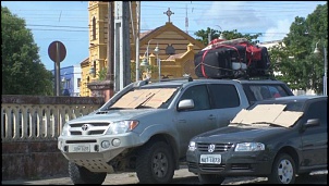

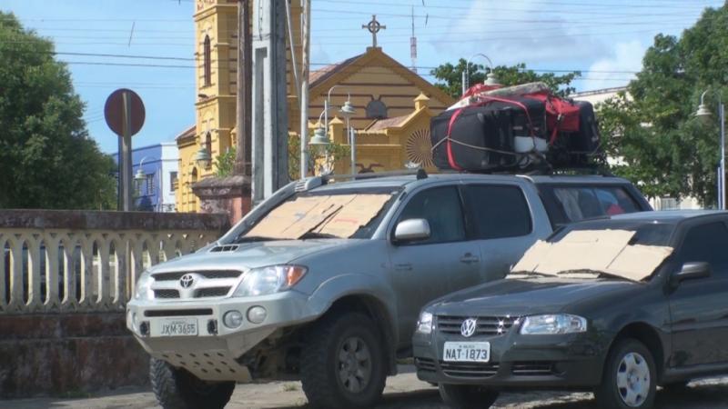

    Oi amigos, finalmente e logo de quase 1 ano de pesquisas, consultas, compras, enviose muitas dores de cabeça, estou finalizando a primeira fase do meu projeto, que quero compartilhar com vocês e saber suas sugestões.
    Vamos la:
    Viatura: HILUX SRV 2007 AT.
    MODIFICAÇÕES:
    Para choque dianteiro: de ferro modelo Fierros 4x4.
    Para choque Traseiro: Tubular modelo personalizado com suporte de estepe e carote de combustível feito por Fierros4x4.
    Protetores Laterais: ou “rock sliders” feitos por Fierros 4x4.
    Capota de fibra: Carryboy
    Suspensão Dianteira: Kit Suspensão tipo “long travel” de percurso longo (3,5”), com amortecedores tipo “coil over” marca Fox.
    Suspensão traseira: Calço baixo as molas e troca de amortecedor (por enquanto)
    Diferenciais: Troca de relação original 3,73 para 4,56. Ainda estou procurando à traseira, aceito sugestões.
    Chip de potencia: Na mão. Mas ainda não instalei.
    Rodas e Pneus: dois jogos. Para o dia a dia: Rodas KMC 17x9 e Pneus BFG AT 315/70/17. Para a lama: Rodas originais 15x7 e pneus Super Swamper Bogger 35x10,5x15.
    Como disse antes, é a primeira fase que espero finalizar nesta semana, ja estarei postando algumas fotos.
    Saludos. Igor
