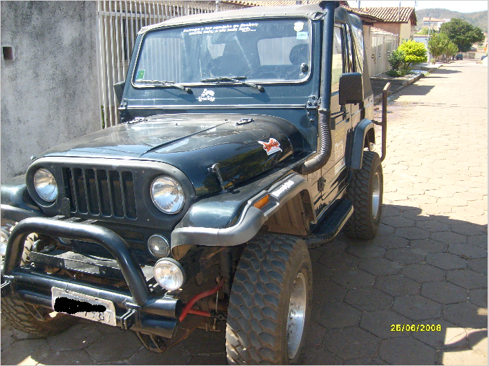

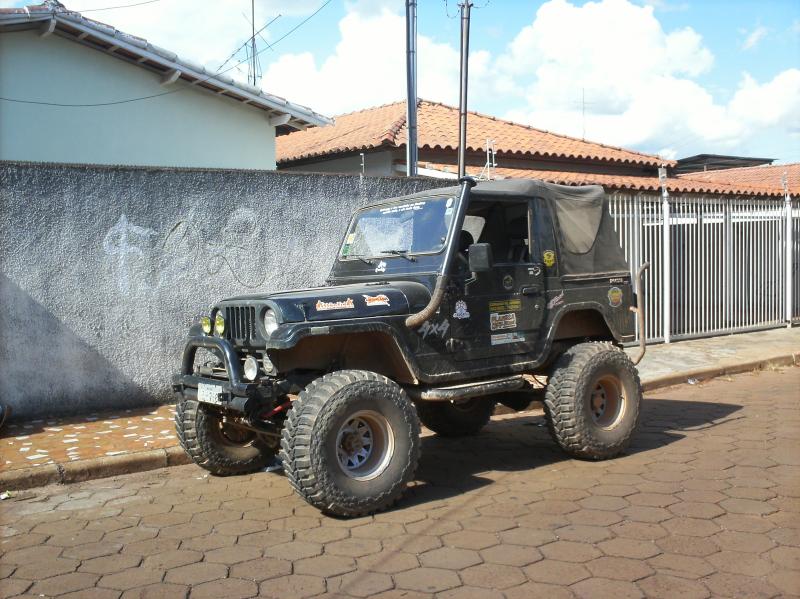

    Estou postando os serviços que estou fazendo em meu jipe vou colocar:
    Eixos da rural
    Pneus maxxis trepador 35x12.5 R15
    Freio a disco traseiro do willis com pinça e caliper
    Freio a disco dianteiro (ainda indeciso)
    Alargadores de paralamas com 21 cm de largura
    Vou fazer spoa
    Fotos dele ainda com pneus 31 rodas 15x8 e eixos originais com relação 38/9 4,22 e 1,37 de largura+ espacadores de 4cm chegando a 1,41 m de largura, e alargadores de paralamas com 8 cm de largura.

    Valeu mesmo estou bem crente que ele vai ficar bom para as trilhas e bonito, a medida que for evoluindo no servico eu vou postando fotos.
    Fiz o primeiro teste domingo passado, ate então não tinha ficado bom por que tive que diminuir em 5cm por causa da altura da garagem mas neste ultumo sabado eu ajustei o resto dele e superou todas as expectativas e ainda ficou bonito, alias muito bonito agora está faltando os paralamas que já estã em fase final, devo colocar fotos ainda esta semana.
    Finalmente tirei as fotos, mas ainda está faltando os paralamas e cardans que não estão prontos.Fiz uma pequena trilha cerca de 6km e ele foi muito bem nas erosões, e o que impressiona e o curso da suspensão.E a relação de (coroa pinhão) ficou otimo para que quer encarar trilhas.

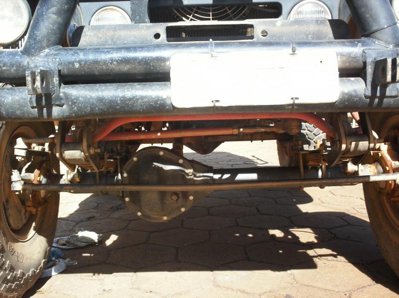

    Aki detalhes dos novos eixos(rural) com spoa.
    Miniaturas de Anexos Miniaturas de Anexos -imagem-rocsta-007.jpg   -imagem-rocsta-008.jpg
    Danilo, o Rocsta vem com feixe de mola ou vc que modificou?
    Arthur C
    Ja vem original, eles são parecidos com os da toyota bandeirantes, e os suportes traseiros ja vem de fabrica para fora do chassis.
