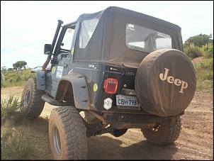

Ontem arrumei o novo radiador de aluminio no meu jipe, pelo menos de espaço melhorou muuito, da até para arrumar a/c agora, devo viajar nos proximos dias, e vou aproveitar e conferrir a temperatura do motor, se caso abaixar cerca de uns 5 graus, eu acho que vai dar conta do motor da hilux.
Na terceira foto o antigo radiador com 3 canaletas de ferro.
Nos primeiros testes feito dentro da cidade eu reparei que quanto menos for a valocidade mais quente fica(sem ferver), do que o radiador de ferro, porem e so andar um pouco mais rapido que a temperatura abaixa bem rapido, já o radiador de ferro ele sempre mantia frio quando se andava devagar.Mas isso tudo ja era esperado.

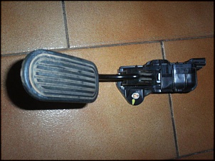

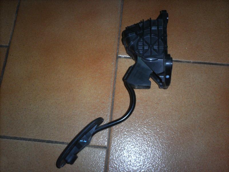

Aqui a foto do pedal que chegou, o motor tambem chegou mas esta em uma retifica para conferir as camisas e o cabeçote vara verificar como estão. O filtro do oleo diesel tambem chegou junto ao sensor de ar/umidade.
O cambio ainda esta para chegar.

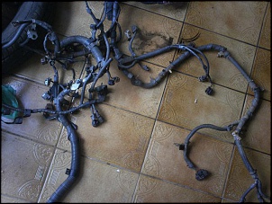

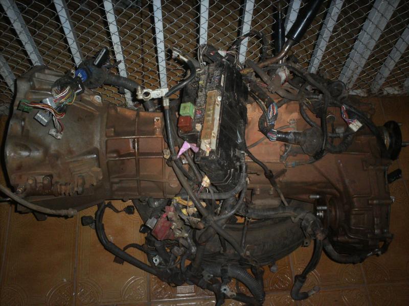

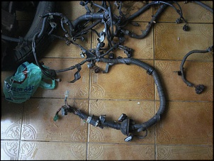

Finalmente o cambio chegou, junto com o "assustador chicote eletrico", o motor ainda esta faltando algumas peças que estou completando ainda.
Danilo foi todo esse chicote que chegou???
Esta faltando o chicote interno com uma caixa de fusível na cor branca, esse chicote interno é o que vai conectado os módulos.
Você já está com todos os módulos, não esqueça que a turbina tem um modulo só p/ ela. São 3 módulos, 1 da central, 1 da turbina e 1 dos bicos.

Marcelo para de me assustar......hahahahah..brincadeira.
Tirei mais umas fotos do chicote eletrico, pelo que eu vi e somente um chicote que tem, e são duas entradas na lata do veiculo.
Dos três modulos so esta faltando esse dos bicos, o da turbina e a central já estão comigo, vou tirar o imobilizador.
Da uma para ver se está faltando o chicote interno ??

Ta faltando sim. Alem dessa caixa de fusível preta que faz parte do chicote dianteiro, tem mais uma caixa branca de fusíveis interna, é o chicote do painel, sem ele na liga esse motor nem na porta da esperança...
detalhe, o chicote do cambio automática com a mecânica não batem. Da diferença um para o outro. E o modulo não reconhece.
Então vou ter que arrumar mesmo o painel da hilux !!!
