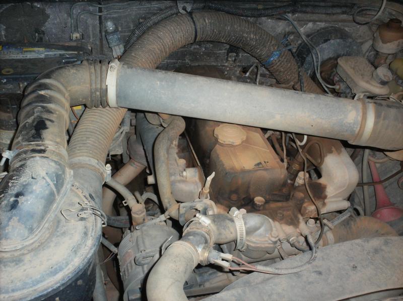

    Podemos sim o meu inclusive está pronto eu ainda não testei na rodovia por enquanto, mas na cidade ja deu certo( estou esperando arrumar o cardan para fazer os testes, vou ter que tirar fotos para mostrar para o pessoal todo.
    Aqui estão as fotos do motor no jipe que eu ja tinha adaptado, esse motor e o KIA besta 2.7 GS diesel, foi feito uma flange para juntar o cambio clarck 2205 nesse motor(o cambio tambem e adaptado no jipe).
    Estou rodando com ele cerca de 4 anos, e ja viajei mutio com ele ate hoje nunca tive problemas.

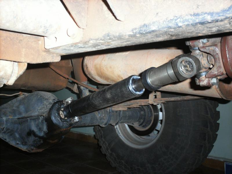

  • #18
    Finalmente o cardan traseiro está pronto.

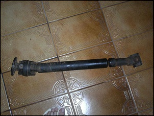

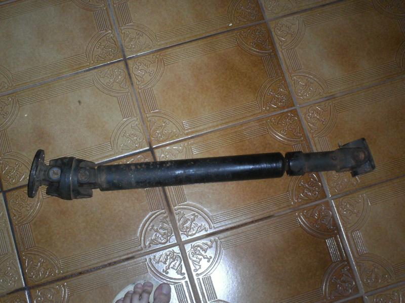

  • #19
    Agora o cardan dianteiro vou trocar a ponteira e a flange, esse cardan está com junta cv(cruzetas duplas) do corcel I, esse sistema saiu nos primeiros corcel, mais tarde foi substituido por homocineticas, ja estou usando cerca de 2 anos e nunca tive problemas. A vantagem e que paguei bastante barato nessa cruzeta dupla e foi muito facil de adpta-la

    Citação Postado originalmente por danilo di donato ferreira Ver Post
    amigo.. nem sabia da existencia de junta CV em corcel... de que ano sao e qual foi o custo
    Nem eu sabia foi um susto na hora que ví essa junta CV, foi nos primeiros corcel que saiu, agora o ano eu não sei, e quanto ao preço paguei R$ 60,00 acho que eles tem mais umas 2 peças.
    Na verdade o nome e tripoidi(nome estranho) eu sei que foi substituida por homocineticas por conta que davam folga e fazia barulho, mas para montar no jipes e excelente.
    O tamanho das cruzetas e a mesma ultilizada no cardan do diplomata.
