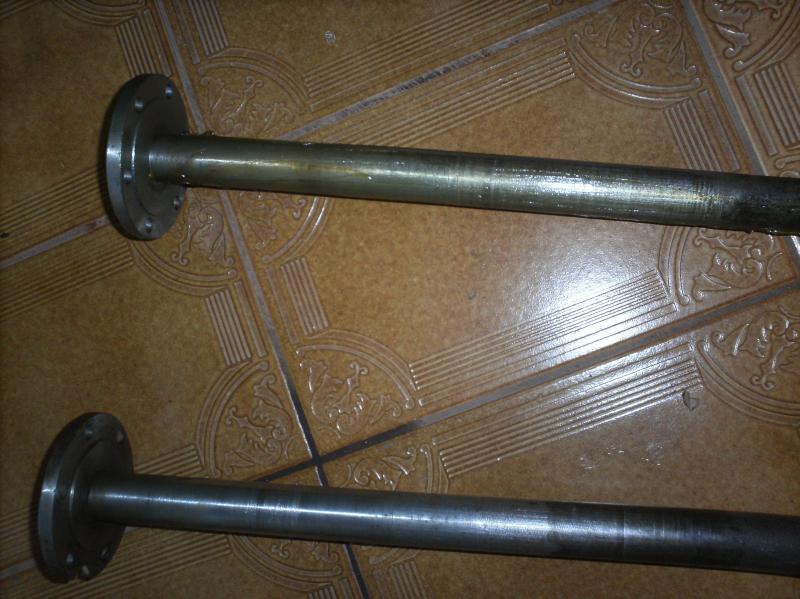

  • #30
    Fotos das pontas de eixo.
    Miniaturas de Anexos Miniaturas de Anexos -fotos-maquina-016.jpg   -fotos-maquina-017.jpg
