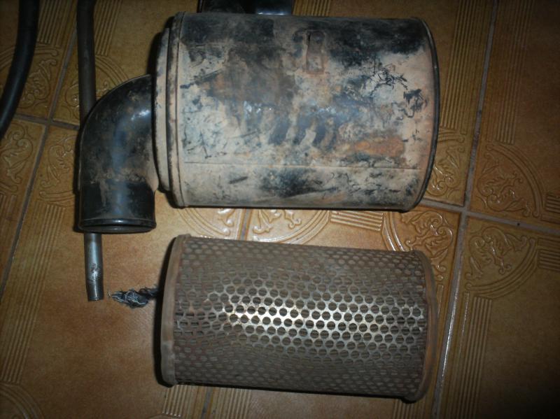

    Hoje eu encontrei o filtro de AR do uno e quase um plug and play, mas comparado com o filtro do MWM 2.8 e cerca de 8 cm menor, será que vou ter problema ????

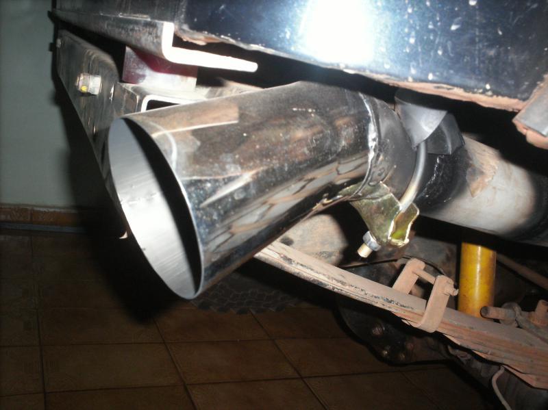

    o escapamento ficou pronto e muito bom, o barulho então ficou ficou 10 , vai umas fotinhas !!!
    O meu não tem ponteira....
    vai uma pergunta besta...rsssss
    será que mudaria o som se colocar uma ponteira mais grossa???

    Citação Postado originalmente por danilorocsta Ver Post
    Marcelo da diferença sim foi o meu caso, não e muito grande a diferença mas já e o suficiente para empolgar.......hahahahahahahahah
    No meu não tem nenhum abafador, esta direto. O que vc acha que muda com a ponteira?

    dependendo da ponteira fica mais grosso/fina alto/baixo .. =) o som é claro!
  • #190
    Citação Postado originalmente por MaGao Ver Post
    E isso ai Marcelo que o magao falou!!! No meu caso ficou mais baixo porem mais grosso, só um conselho nunca arrume ponteira com aquela rebarba que fica em volta da saida da ponteira, porque faz um barulho de sopro (barulho bem feio). Agora so falta aquele barulho de espirro de caminhão.

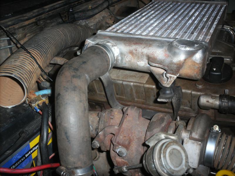

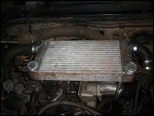

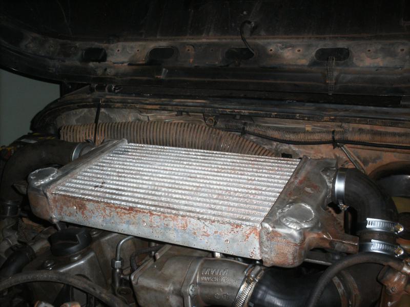

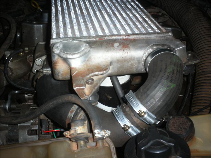

    Atualizando o topico, apos alguns dias eu coloquei o intercooler(seguem as fotos) ainda falta algumas coisinhas, incluindo coroa e pinhão 8x43 por 12x47, a parte interna como modificar consoler, falta ainda meus relogios de temperatura e pressão do oleo. Assim que cortar o capô colocarei fotos.
    Miniaturas de Anexos Miniaturas de Anexos -imagem-108.jpg   -imagem-109.jpg   -imagem-110.jpg

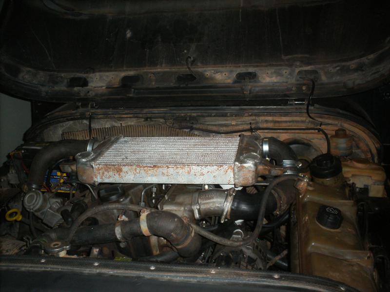

    Mais fotos......
