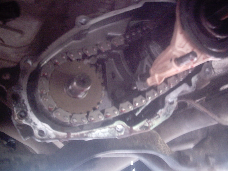

    Tio Eddie, consegue uma foto do mecanismo de acionamento do 4x4 manual, sabe se e possível adaptar um manual no lugar do automático.

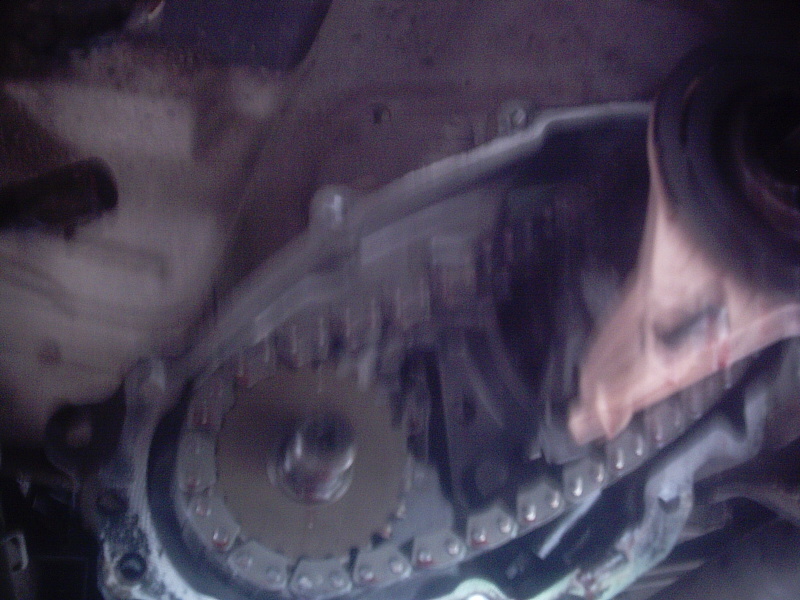

    Borella, tem como mecanizar a CT, porém tem que tirar ela fora e deixar em um mecânico que goste de adaptar coisas. O garfo é fixado e entra através da carcaça fixa, ao lado do corpo do sistema de redução. No sistema elétrico, o que faz os garfos deslocarem é uma haste com formato de rosca, e os garfos se deslocam fixos em um eixo. O que tem que fazer é modificar esses dois garfos internos e adaptar duas hastes separadas que se projetem para fora da CT, e por fora fazer um suporte móvel. O limite de movimento dos garfos é o próprio sistema interno da CT, então não tem maiores problemas para isso.
    Nessa CT tem que bloquear o sistema de embreagem eletromagnética, para ficar sempre rodando a corrente, como ocorre nas Rangers e nas CTs mecânicas como a do Tio Eddie.
    As fotos são da CT BW1354 da Ranger, que é similar a tua BW1356.
    Repara que o sistema tem dois garfos, o de metal que aciona a reduzida e simples, e o garfo de plástico que aciona a saída para a dianteira.
    Na tua de diferente é apenas um disco com 4 esferas e uma bobina que fica presa na tampa, que serve para travar a saída dianteira para acionar as RLs e poder acionar o 4x4 em movimento. Na Ranger quando passou a utilizar o sistema sem RLs, foi eliminada a embreagem.
    No caso desse sistema que tem na tua, o ideal seria aparafusar o conjunto da embreagem ou soldá-lo, porém como não sei o tipo de material, não sei se é possível fazer essa solda.
    Essa modificação é algo que pode ser feita em casa com o mínimo de ferramentas.

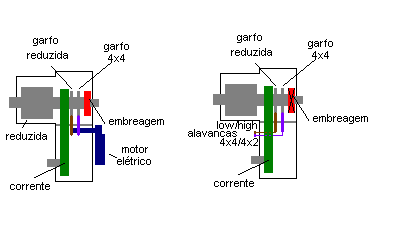

    A grosso modo e com a ajuda do paint, o que precisa ser feito é mais ou menos com isso aí.
    As hastes das alavancas precisam levar retentores, para isso tem que fazer um flange e aparafusar na carcaça, e as barras precisam ser feitas com barra de 1/2" pelo menos.
    A única dificuldade é prender as hastes nos garfos, que talvez dê para usar pivôs esféricos aparafusados nos garfos e com roscas soldadas às hastes.
    Repara que os garfos trabalham em um pino guia que é preso entre a carcaça da CT e à tampa, e os garfos se prendem aos discos de acionamento do conjunto, dessa forma as hastes adaptadas só fazer um tipo de esforço, o de empurrar e de puxar.
