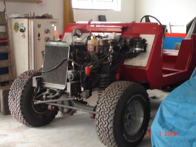

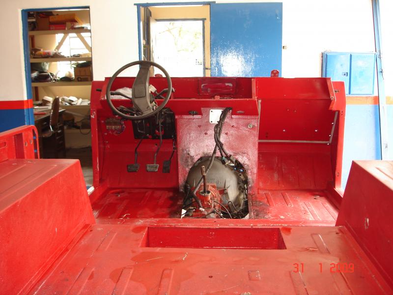

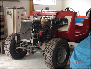

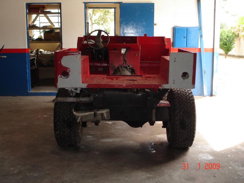

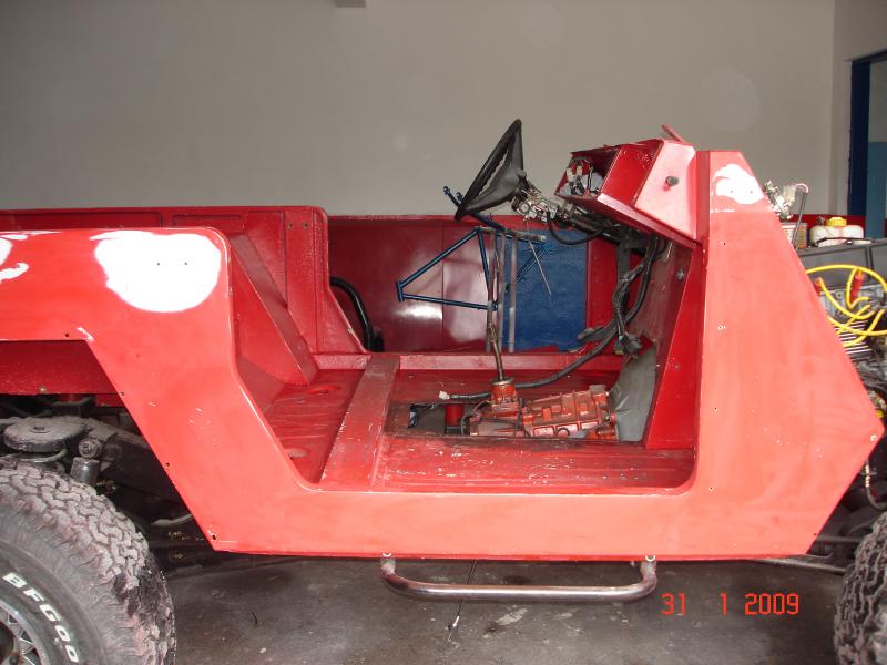

    Aproveitando a "explosão" da Caixa de Transferência Jeep, desmontei e retirei todo o acabamento e acessórios, mandei o ViraLatas para pintura final.
    Relatei a quebra da Caixa de Transferência no Fórum dos Jeep´s. Eu nunca soube de algo parecido.
    http://www.4x4brasil.com.br/forum/showthread.php?t=1287
    Seguem fotos do ViraLatas parcialmente desmontado na oficina de pintura.

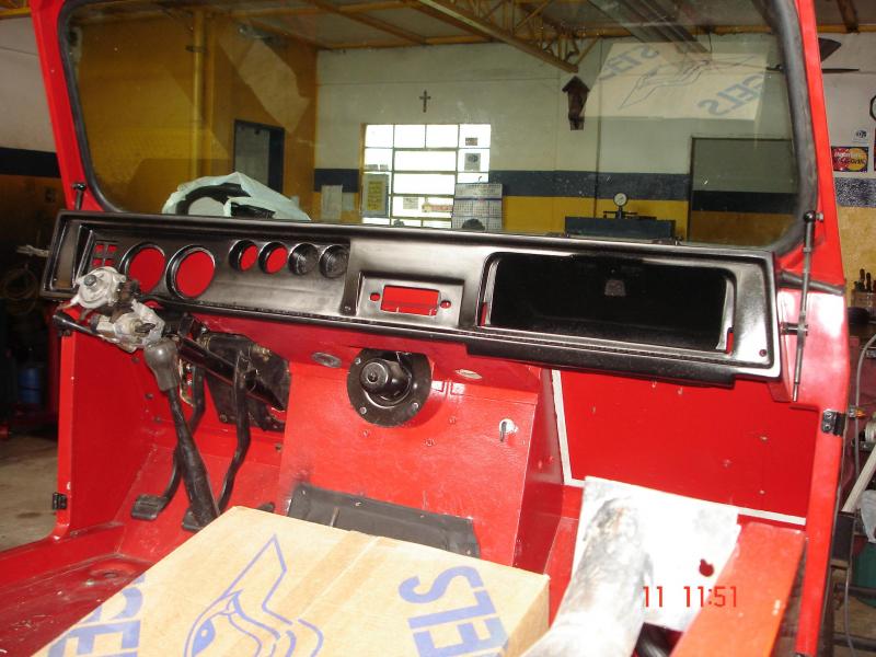

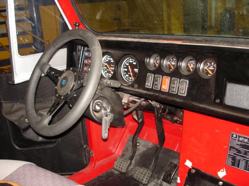

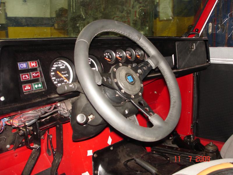

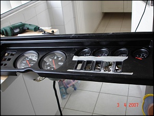

    Seguem fotos do painel finalizado. Projetei e modifiquei de forma que os instrumentos principais ficassem devidamentoe posicionados no interior do volante. Instrumentos secundários ao lado, assim como as luzes espia e as teclas de acionamento.
    Instrumentos são da Cronomac. Encomendei com o Arnaldo, da Tecnac (011 3258 1252/5860, Rua da Consolação, 2596, SP/SP). Técnico sério e competente. Homem de ofício. Pedi as escalas deslocadas, por puro capricho.
    Quem fez o retrabalho na fibra do painel, foi o Mauro, "japa" gente finíssima. Especialista em recuperação de carroceria de Puma. A oficina, sem nome (011 3672 3340, Rua Dr. Augusto de Miranda, 873, SP/SP), parece um depósito de Pumas empilhados para restauro. Expliquei o que eu queria, fiz um desenho técnico com as medidas e ele fez.
    As chaves são Koestal. Comprei na Calil Distribuidora, loja que o amigo Marcos Gnecchi indicou no tópico Painel Engesa. Mas, sinceramente, acho que vale mais a pena fazer como o Fredão sugeriu. Comprar e instalar um conjunto já pronto, com moldura, ao invés de instalar um botão por vez, na fibra.

    Bacana demais seu painel, Luca!
    Em breve mudarei o do meu para adicionar instrumentos pro motor diesel, e vou copiar o seu.
    Se não for indelicado, poderia me passar contato de onde comprou e valores dos instrumentos cronomac?

    Tá muito legal esse volante.
    A coluna de direção é de que ?
  • #36
    20/05/2004
    1,987
    Agradecimentos: 16
    A coluna parece de vectra escamoteável.
