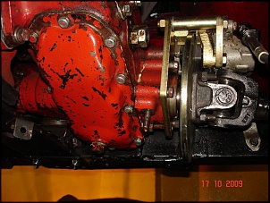

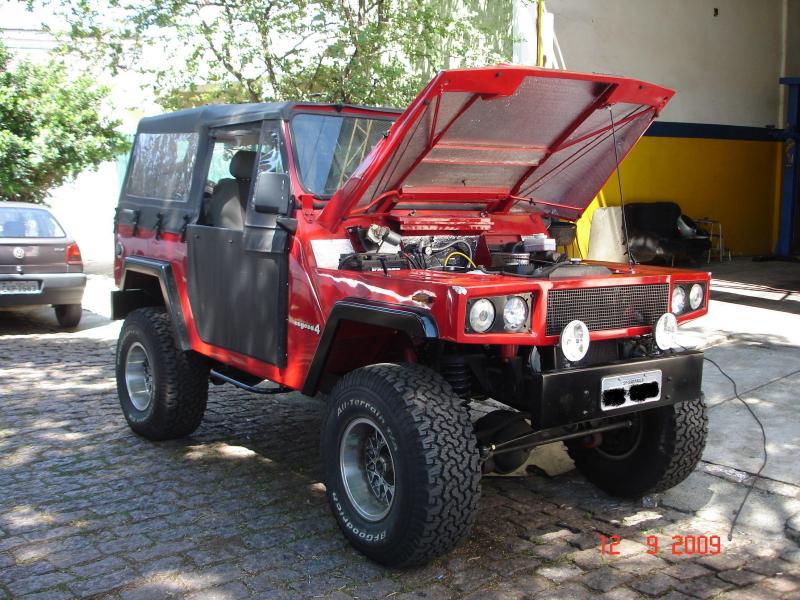

    Sei que vocês me avisaram. Bom, montei o motor e fiz funcionar. Motor não vibra. Quase não tem ruído e o carro está muito bom. Porém, o vazamento pela vedação do mancal traseiro, persiste. Vou ter que retirar o motor fora e verificar de novo o assentamento do retentor bi-partido. Acho que a pista de assentamento do retentor está com diâmetro mínimo abaixo da especificação de fábrica.
    Alguém sabe dizer-me qual é o diâmetro mínimo da pista onde vai assentada a gaxeta traseira?

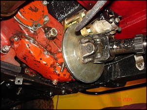

    Aproveito e posto uma fotos do carro no atual estágio e do kit de freio de mão a disco UBD, feito pelo Berga. Funciona muito bem. Recomendo.
    Obrigado e um abraço

    Quanto ao freio, é legítimo UBD. Bacana e além de tudo funciona. Não é gambi. Quem me deu a dica foi o Elmer_Jeep.

    Os faróis são originais Cibié, de VW Brasília. As lanternas são de carreta rodoviária, Random, de qualidadde a desejar, pois os originais com lente de acrílico não mais existem. Comprei tudo na Rota 4X4. Não foi caro.
    Farol de milha são Hella. Comprei na Jipebrás. Os espelhos retrovisores são da Kombi Clipper. Comprei na Av. Duque de Caxias, no centro de Sampa. Tive que fazer pequena adaptação na base do espelho. Dei uma plainada e ovalizei os furos. Tudo para encaixar perfeitamente na furação original do Engesa. Não mudei nada na lata. Quando tiver tempo, se estes espelhos funcionarem a contento no trânsito, iriei a uma concesionária VW comprar retrovisores originais da Kombi. Estes que eu adaptei são bem "meia boca".

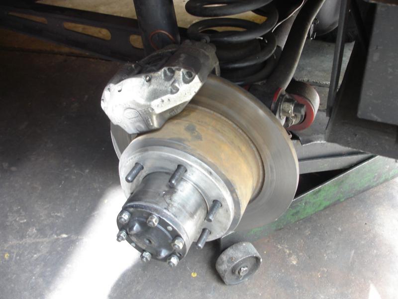

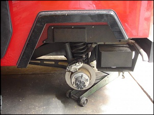

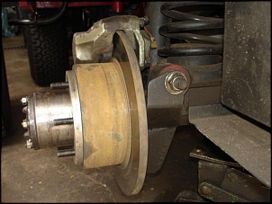

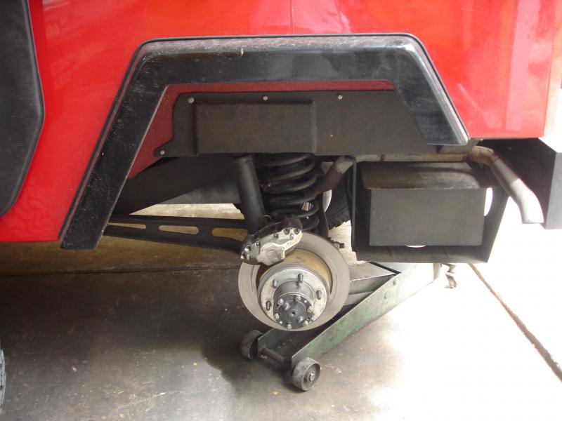

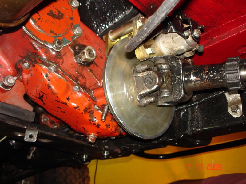

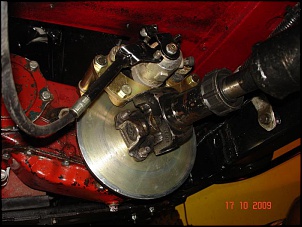

    Um item sobre o qual pouco falei foi a adaptaçao de freio a disco nas rodas trazeiras. Dado que o ViraLatas tem eixos de Band, utilizei um Kit da SuperBreak. Trata-se do kit que o Mauro fabrica para instalação no eixo dianteiro da Toyota Bandeirante. Cabe certinho no eixo traseiro, mas não há possibilidade de se adptar pinça com freio de estacionamento. As pinças são as mesmas do freio dianteiro da "Kombosa". Argumentei com o Mauro, àquela época, se não seria possível achar uma pinça que coubesse ali e previsse freio de estacionamento. Ele disse que não havia nenhuma com a mesma capacidade de frenagem e o kit da Kombi era bem potente. Era o que eu tinha, foi o que utilizei.
    Bem, os freios do ViraLatas ficaram com excelente qualidade. Firmes, leves e de pequeno curso.
    Mas, como toda adaptação, trouxe inconvenientes, ou seja, as pinças não puderam ficar assentadas na posição original (em pé, atrás do eixo) por conta das barras Panhard que amarram os eixos do Engesa, nem à frente, por conta do olhal de fixação do amortecedor. O olhais de fixação ficam em posição que interfere com a pinça. Resultado, tive que deslocar a pinça para cima, fazendo uma rotação no espelho.
    Serviço simples. Funcionou muito bem. Dá para fazer o sangramento do cirtcuito sem sobra de bolhas nas câmaras. Acho que olhando as fotos dá prá ter uma visão mais clara da adaptação.
