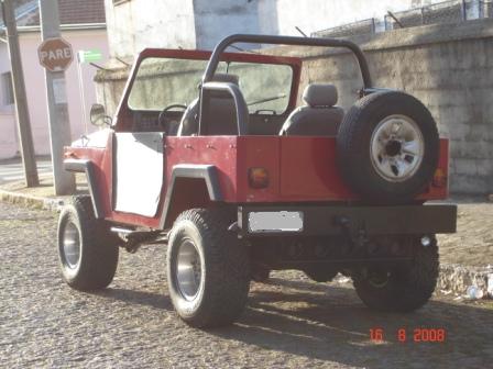

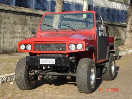

    Já tem 05 anos a montagem de meu jipe. É um Engesa.
    Apresento a todos o ViraLatas. Tudo junto e no plural. Legítimo produto brasileiro.
    Modelo: Engesa FII
    Ano de fabricação: 1987
    Eixos: Toyota Bandeirante
    Diferencial: 37:9
    Câmbio: 05 marchas, Pick-up Chevrolet, A20
    Caixa de tranferência: Jeep Willys, com flange DeepTec
    Motor: GM, 6 cil, 250 S
    Combustível: Álcool
    Ainda não está pronto, faltam muitos detalhes e, posteriormente, vou ter que desmontar boa parte para finalizar a pintura.
    É um demorado começo. Mas vale cada minuto.
    Miniaturas de Anexos Miniaturas de Anexos Engesa FII - ViraLatas-prontofrentelateralresize.jpg   Engesa FII - ViraLatas-prontotraseiraresize.jpg   Engesa FII - ViraLatas-prontomotor1resize.jpg   Engesa FII - ViraLatas-prontomotor2resize.jpg

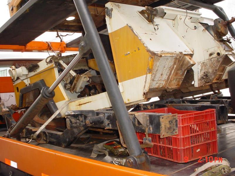

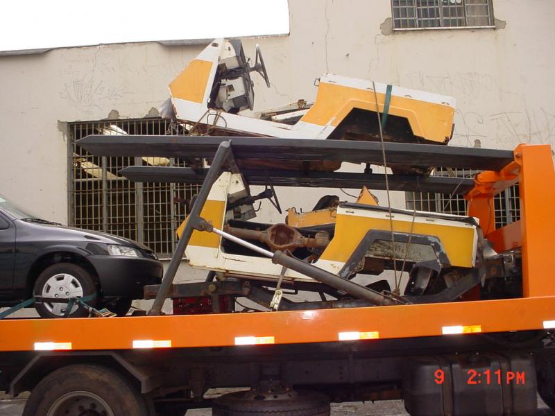

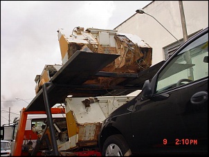

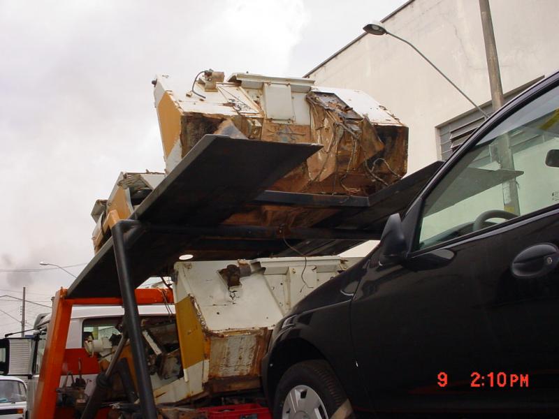

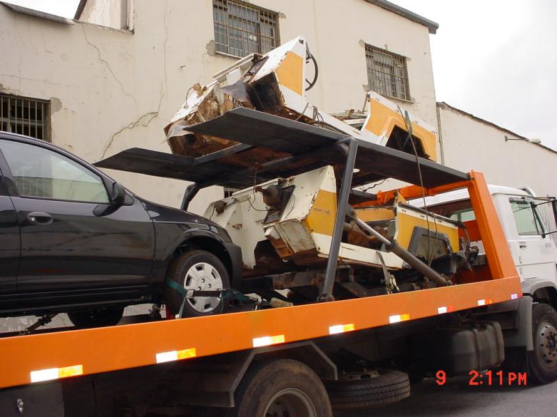

    Me foram vendidos o chassis, a lataria e o documento. Veio tudo num caminhão cegonha, da cidade de Boa Vista, RR.
    Miniaturas de Anexos Miniaturas de Anexos Engesa FII - ViraLatas-carroceria-chegando1.jpg   Engesa FII - ViraLatas-carroceria-chegando3.jpg   Engesa FII - ViraLatas-carroceria-chegando4.jpg   Engesa FII - ViraLatas-carroceria-chegando5.jpg   Engesa FII - ViraLatas-carroceria-chegando6.jpg

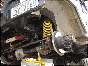

    Meus parabens pelo engesa amigo, o jipão bom.
    Compramos um faz 2 messes, porem nem puder andar muito, 2 semanas so na cidade e ja foi pra oficina. hehe, da uma olhada ai:
    http://www.4x4brasil.com.br/forum/sh...ad.php?t=43081
    Notei que o seu tem eixo de band., eu comprei um par de eixos desse e estou colocando.
    Toda as peças da suspenção ( aquele acento da mola que tambem prende o amortecedor, os braços, etc ) vc tirou dos eixos originais engesa? ou mandou fazer?
    E como ficou seu engesa de arrancada e velocidade final? ja que o eixo da toy é mais longo que a maioria dos jeeps.
    No aguardo e meus parabens novamente.

    Meus parabens pelo engesa amigo, ... Notei que o seu tem eixo de band.... Todas as peças da suspenção ( aquele acento da mola que tambem prende o amortecedor, os braços, etc ) vc tirou dos eixos originais engesa? ou mandou fazer? ... como ficou seu engesa de arrancada e velocidade final? ja que o eixo da toy é mais longo que a maioria dos jeeps.
    Juninho,
    Procurei idéias aqui no Fórum, falei com Dr. Guilherme Abreu, Edú Velo, Luis Cláudio, Marco Gnechi e escolhi o que mais se aplicava ao caso do ViraLatas. Muito obrigado pelo elogio. Acho que está ficando legal.
    Os eixos de Band foram adaptados pelo Roberto Gaiotto, da Oficina Gaiotto, de Salto, SP, fone 011 4029 5698. Ele fez os modelos, manda cortar chapas com oxicorte, e depois dobra e solda no conjunto. Ficaram muito bons. O carro tá bem equilibrado. Fale com ele. É bem caprichoso.
    Poucos fazem observação das diferenças de relação de diferencial de veículos com motorização Diesel X Otto. Você matou um ponto importante. Embora eu tenha me utilizado de uma relação de redução diferencial Band 4,11:1, que é a mais curta à venda no mercado, os pneus de 33' deixam a relação total muito longa. Teoricamente fazendo as contas com todas as reduções, o comportamento desta relação câmbio + diferencial + pneu 33, traria o mesmo comportamento de uma Pick-up A20. Na prática, nas marchas baixas o comportamento está bom, mas a 5a. marcha está longa. O veículo se comporta como se trabalhasse com um over-drive. Qualquer subidinha já faz necessária uma marcha mais reduzida. Eu gostaria de um comportamento mais nervoso para o ViraLatas.
    Abração e boa diversão com seu Brutus.

    Isso mesmo que irei fazer, mandar cortar em oxi e colocar as novas peças no eixo da band. .
    Quanto a relação agora fiquei preocupado, , a configuração minha é motor toy 14b, caixa toy 5 marchas e agora os eixos tb, tenho um amigo aqui,com essa configuração em uma camper, porem ele turbinou o 14b, ficou parecendo um mwm, muito forte, mesmo com os pneus 33 parece que vai empinar a camper quando arranca forte.
    Agora no meu caso, com pneus 38'' , parece que a coisa vai complicar, se ficar fraco, vou turbinar e intercular o motor, se não adiantar, em ultimos casos nem que eu tenha que fabricar uma relacao mais reduzida no cnc .
    Parabéns pela viatura, comprou quando aqui em BV ? Era do INCRA ou IBAMA ?
    Usuário Avatar de Luca
    21/05/2004
    1,536
    Smile
    Citação Postado originalmente por Elmer_Jeep
    Parabéns pela viatura, comprou quando aqui em BV ? Era do INCRA ou IBAMA ? ...
    Valeu, Elmer! Na realidade ele veio da Superintendência de Combate a Endemias. Comprei do Sr. Oliveira, dono da Toyocap, aqui de Sampa. O ViraLatas tinha uma função muito nobre e arriscada. Matava mosquitos...
