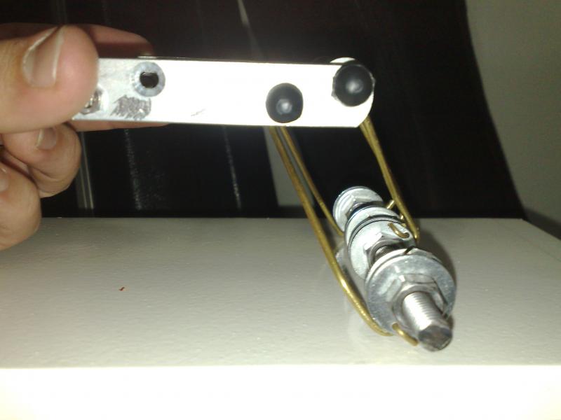

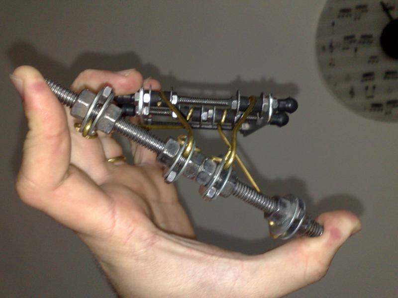

    Talking testando a construção do 4-link...
    Depois do super cad da roça, agora a maquete!!
    Em escala funcionou legal, hehehe
    Não ficou melhor porque tive que angular os links e não os suportes e buchas (isso, tem até bucha!!)
    Vejam as fotos.
    Abraço.

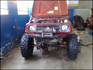

    As rodas da foto são 16" então pinças não interferem.
  • #156
    Usuário Avatar de Natanael Junior
    07/10/2003
    Brasília/DF
    663
    Isso. A idéia de usar rodas 16 foi justamente para essa finalidade. Altura razoável sem ficar largo demais.
    Na trena, o pneu ficou com 33 polegadas de altura, mas ficou uns 3cm maior que um graber 35 que estava montado em um engesa e esteve lá na oficina. Na verdade nunca entendi essa diferença... Os 38,5 do Tiago tem, na trena, 37 pol de diâmetro... A trena moiô e incoiêu ou tem perna nessa cobra...
    Segue foto dele de frente, centralizado "no olho". Os bussuvacas do Marcel devem deixar só os gomos laterais descobertos.
    E a mola é a dianteira de pampa 4x4 com ar.
    Abraço.
