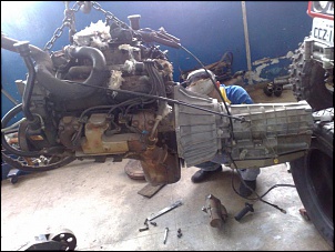

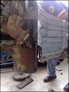

    Ramiro e Bill, como vocês "regularam" os coletores para caber lá? Fizeram outros?
    foto1 Vortec e o ZF na girafa
    foto2:A capa seca cortada para caber o flexplate

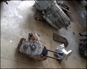

    foto3: T-case de hilux com flange e alavancas do Mkrawler

    mete esmerilhadeira com disco de corte na parede corta fogo e seja feliz.

    Citação Postado originalmente por equipeminas4x4 Ver Post
    Isso não seria problema...
    Mas acho, repito, acho, que as saídas dos coletores vão "coincidir em espaço" com as longarinas, aí não rola de gastar o 27º disco de corte...

    Citação Postado originalmente por Natanael Junior Ver Post
    num dá pra inverter eles de lado, pra deixar a saída pra frente???
