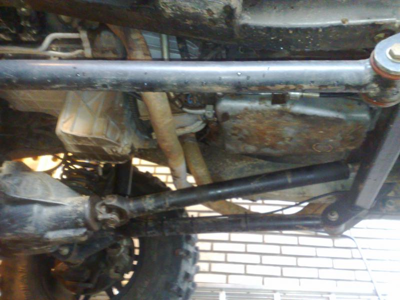

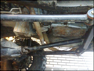

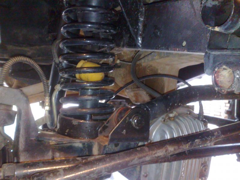

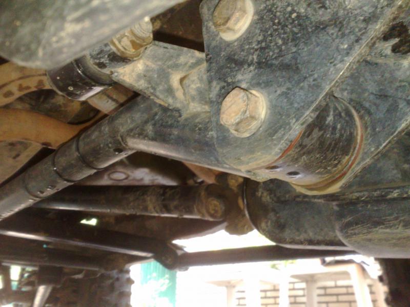

    dei uma procurada, mas não encontrei, teria alguma foto por baixo da suspensão dianteira?
    A pedidos,
    algumas fotos da suspensão dianteira. Trata-se de suspensão 2-link com panhard. Molas de pampa 4x4 e amortecedores da f-4000 repowering.
    Não dá o curso da 4-link nunca, mas também não é o mesmo que dois pedaços de toco entre o chassi e o eixo, como disse um certo mineiro páginas atrás, hehe.
    foto 1 - os links e a fixação no sub-chassi (sub-frame);
    foto 2 - fixação do link direito no eixo.
    foto 3 - batente dentro da mola (só vi que estava solto quando fui tirar a foto...) fixação da panhard.

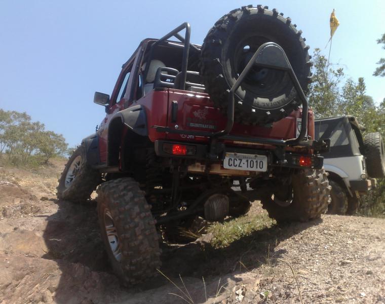

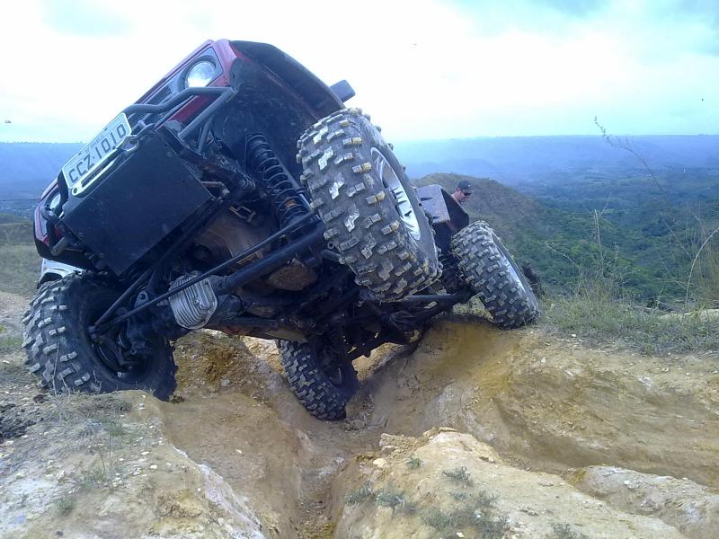

    A encrenca trabalhando. Seguem fotos tiradas ontem na tilha da Tianastácia, Fazenda Taboquinha-DF.
    Miniaturas de Anexos Miniaturas de Anexos SamuKong Vortec 4.3 V6-101020101355.jpg   SamuKong Vortec 4.3 V6-101020101357.jpg   SamuKong Vortec 4.3 V6-101020101358-001.jpg

    Citação Postado originalmente por Natanael Junior Ver Post
    A torção da dianteira ficou boa mesmo mesmo hein... Valeu pelas fotos... e mesmo sem terminal rotular ela está trabalhando muito bem....
