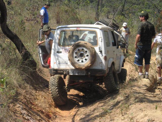

    Miniaturas de Anexos Miniaturas de Anexos SamuKong Vortec 4.3 V6-img_3730-small-.jpg

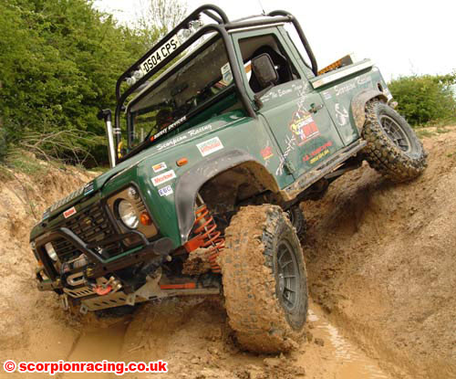

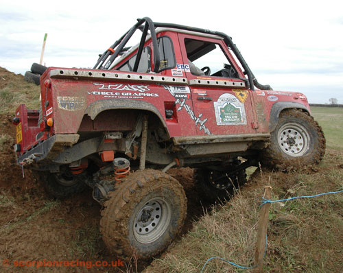

    Se as fotos do esquema rocky-road não serviram, vejam também esses defenders aí com uma melhorada da scorpion-racing suspension.

    Miniaturas de Anexos Miniaturas de Anexos SamuKong Vortec 4.3 V6-extpic10.jpg   SamuKong Vortec 4.3 V6-extpic17.jpg

    a dianteira da defender nao abriu nada.. tá que nem a frente do meu samurai.. ehheh qualquer Xzinho levanta a roda..heheh
    a traseira abriu barbaridade, mas olha como o link perto do chassis tá tortinho... eu duido que as buchas dessas defender estejam inteiras...

    Fabil, o braço da suspensão traseira não está torto. Ele É torto para baixo. E na traseira é 3 link. Eu falei da combinação 3-link atrás e 2-link na frente. veja no site da scorpionracing.co.uk.

    SamuKong Vortec 4.3 V6 Imagens Anexas SamuKong Vortec 4.3 V6-exreararms.jpg SamuKong Vortec 4.3 V6-trailinarm.jpg
