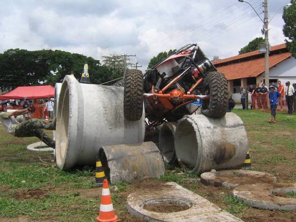

    Nego teórico vem aqui pagar de entendedor e foda. Não sou engenheiro, mas sou competidor, já usei a suspensão e sei do que ela é capaz. Taí a foto doi Kalango:
    O Kalango quando não quebrava, não deixava pra ninguém. A quebra na maioria das vezes foi por forçar as cruzetas e flanges, pelo tanto que a suspensão trabalha. Claro que contribui pra quebra, mas é o risco do negócio e só ganha prova quem faz mais, arrisca e tenta coisa nova. A Equipe Spider é exemplo disso, tentando sempre procurar uma forma de passar pra se não completar chegar mais longe, mas isso sempre causa capotamentos e também é risco do negócio.
    A minha opção em poder soltar os braços em determinados é isso, o "correr o risco" de chegar mais longe. É por isso que esquipes como as nossas tem gente torcendo, ao contrário de outras que vão somente pra correr. Eu vou pra me divertir e é o extremo que me diverte.
    Mas claro, não é qualquer idiota teórico que vai perceber isso, pq só tem teoria, mas prática zero. Será pq que carros na hora dos testes não se comportam como nas pranchetas?
    Fernando, o dia que vc tiver uma suspensão dessas e provar que ela faz isso que o Kalango faz, usando braços superiores, darei o braço a torcer e declararei isso publicamente, mas enquanto isso:
    me respeita e SNSCAB
    Leo Valle

  • #1139
    Leo,
    Concordo em 100% com as suas palavras referenta à competição, é isso mesmo. Porém, vamos falar um pouco de suspensão, do qual essa foto do Kalango vai lhe ajudar a entender.
    Olhando a foto, dá para ver a bola do eixo traseiro e também a estrutura do carro atrás dos bancos, correto?? Pois bem, imagine se tivessem dois braços vindo da estrutura atrás dos bancos até a bolota. Dá para ver que isso não prejudicaria em nada a torção do eixo, que o eixo iria girar da mesma forma, usando o ponto do triângulo como pivô??
    Mas no sentido de giro, do eixo querer passar por baixo do carro, quebrando o pinhão?? Aí sim, o triângulo entra em ação........

    É exatamente esse giro e o comportamento do eixo que acredito que faz a diferença, mas que tem o risco de quebra tem.
    Por isso o engate rápido (sua desconecção), poderia ser usado com medida extrema. Não tá indo nem fodendo, solta e vÊ o que dá. Isso pode dar uma vitória, como também uma derrota por quebra.
    Em prova só se sabe tentando. A sua equipe é o maior exemplo disso. Tiveram vitórias por fazerem aquilo que os outros achavam impossível ou até mesmo burrice.
    Quando dá certo o cara é foda. Quando errado, burro.
