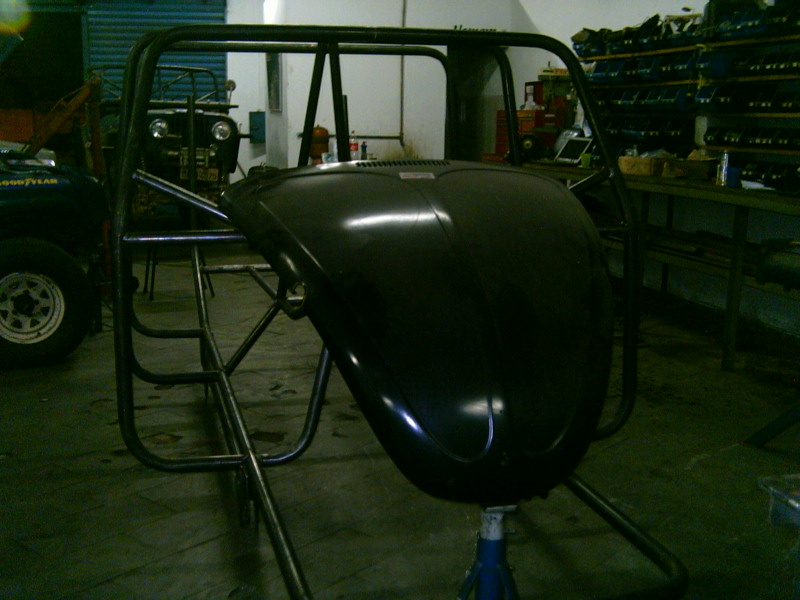

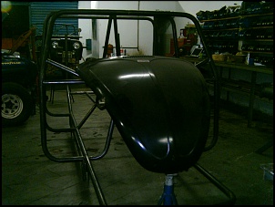

    FICHA TÉCNICA DO CJ-5 71 modificado
    PROPIETÁRIO: Leonardo do Valle Araujo
    CIDADE: Belo Horizonte -MG
    PREPARAÇÃO: Oficina Almeidas 4x4
    VEÍCULO BASE : Jeep Willys Ford CJ5 - 1971
    APOIO NA PREPARAÇÂO: Ophicina GGL 4x4 e World Scap
    MOTOR: Ford Twin-Spark (8 velas) 4cc Ranger - injetado
    CAIXA / TRANSFERÊNCIA/REDUÇÂO: Dana original 3M, T-case Dana 20 original
    ALTERNADOR: Motorcraft
    BATERIA: prata selada - 70A e 950 A de partida
    DIREÇÃO: Hidráulica com barra direta semi-maciça, reforçada
    SUSPENSÃO DIANTEIRA: redimensionada para eixo de Rural e SPOA e auxílio por molas helicoidais sob medida.
    SUSPENSÃO TRASEIRA: 1/4 de elipse bye Eng. Marcel fernandes Abreu
    EIXOS: dianteiro e traseiro Dana 44 (Rural) com relação 5.88;
    BLOQUEIO DE DIFERENCIAL: Dianteiro e traseiro ENSIMEC Fase IV.
    RODA LIVRE: AVM com carcaça de aço
    FREIOS: SBD disco na dianteira e tambor na traseira com servofreio.
    RODAS/PNEUS : Rodas Mangels Aço - Bead Lock 15\" x 9,5\" / Pneu Maxxis Creep Crawler
    OUTROS:
    - Guincho elétrico Ramsey 9000 PRO
    - Gaiola de proteção By World Scap
    - Gancho G
    - Chave Geral
    - Sistema de arrefecimento selado
    - Faróis 100W xenônio
    - Faróis auxiliares dianteiros 100W
    - Faróis \"espia chão\" dianteiro e traseiro
    - Body Lifth 2\"
    - PX Cobra 19 DX II
    - Vetoinha elétrica
    - Towbar
    - Snorkel de diferenciais
    - Pedaleira suspensa
    - Coluna de direção do UNO 1.5 R
    - Bancos Concha sob medida
    - Cintos 4 pontos

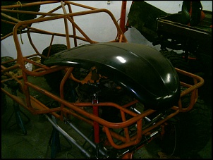

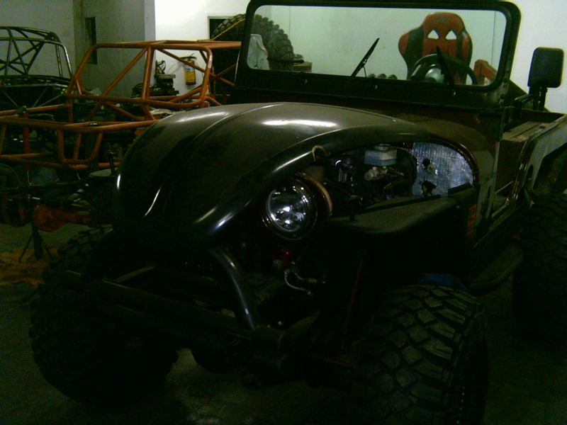

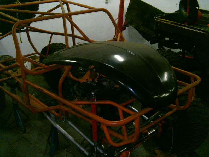

    Miniaturas de Anexos Miniaturas de Anexos Raptor Crawling-prep2_197.jpg   Raptor Crawling-pintura1_163.jpg   Raptor Crawling-pintura2_423.jpg   Raptor Crawling-pintura3_198.jpg
