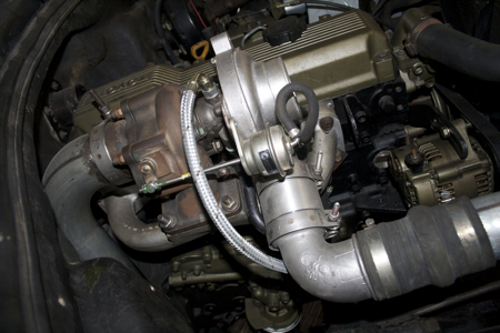

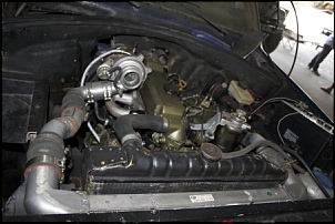

    Hoje o motor funcionou turbinado, com tudo no devido lugar. Exceto o filtro de ar.
    Fotos:
    Visão geral do cofre.

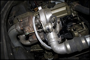

    Lado da turbina. Visão geral.

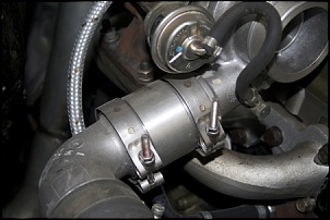

    Flange com abraçadeiras de tucho na saída para o intercooler.

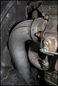

    Detalhe para a flange de escapamento.
    Posição da turbina no coletor do 14B. Mesma flange da APL240.

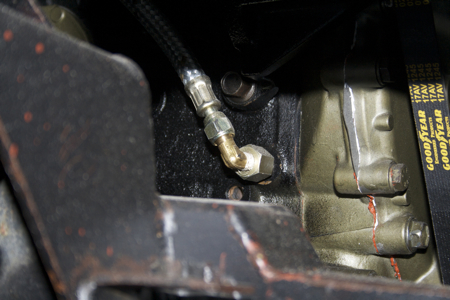

    Saída da pressurização de óleo no bloco do motor.

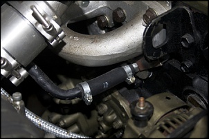

    Detalhe do retorno de óleo para o bloco do motor.
    Vou para a Fenajeep, segunda quinzena de junho estou de volta.
