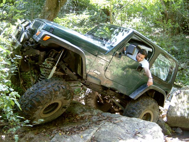

    Estava olhando na foto e reparei que o amortecedor quase encosta na mola, se é que não encosta em outras situações.
    Isso não pode prejudicar esses componentes? Não seria interessante colocar amortecedores Air Sox (acho que é isso ), como os do Bill?

    Mas as molas raspam nos amortecedores, ou não?!

    Meus amortecedores não encostam na mola, nem tem como isso acontecer. Pela foto realmente parece que estão encostados mas veja na foto abaixo que eles ficam um na frente do outro e não encostam.
    Com relação aos Airshox o Wallace esta certo, eles ficariam no limite para o peso do Wrangler.
    Wallace,
    Quando trocar os eixos vou aumentar o entre eixos em 4" levando o eixo dianteiro para a frente. Vou manter molas e amortecedores por enquanto mas pretendo colocar coil over um dia.

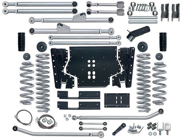

    A minha suspensão foi montada a partir de um kit da www.rubiconexpress.com que custa US$ 2500,00 la nos EUA.
    Eu mudei os bump stops, amortecedores e outros detalhes para obter mais curso.
    Existem muitos fabricantes de kit de suspensão nos EUA, na minha opinião a Rubicon Express e imbativel. O melhor kit para XJ da Rubicon custa US$ 1750,00 la nos EUA.
    Na XJ e necessario levantar mais a suspensão para caber um mesmo pneu se comparada com um Wrangler por causa das caixas de roda pequenas.
    Para a instalação eu uso uma oficina aqui no RJ que executa a mão de obra segundo minha orientação, eles não trabalham com adaptações mas o fazem para alguns poucos clientes que eu levo e acompanho.
    Instalar um kit desses é bastante complexo pois incluem sub chassis e outras peças que merecem especial atenção. Conheço alguns amigos que instalaram kits bem mais simples que esses da Rubicon e sofreram bastante com os acertos.
    Para levantar mais que 3" e necessaria a instalação de um SYE alem de um cardan traseiro CV. Existem varios outros detalhes a serem observados.
    Não compre peças ou kits sem um planejamento para evitar $urpre$a$ desagradaveis.
    Sandro,
    Realmente não tem como acontecer... é que na outra foto, pelo ângulo parecia que o amortecedor ficava dentro da própria mola, mas essa fota tirou qualquer dúvida!! 8)
