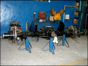

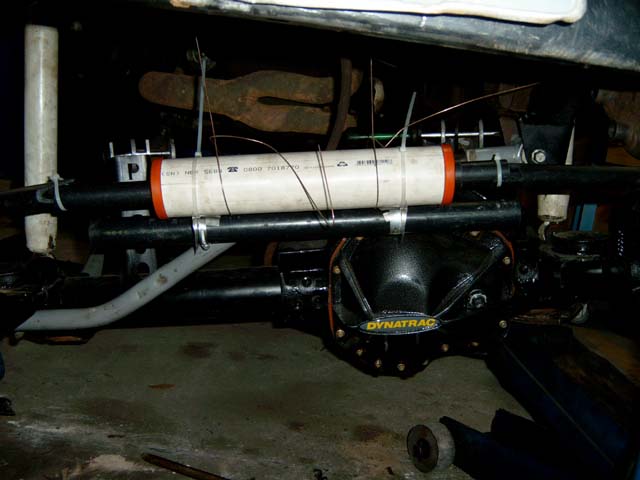

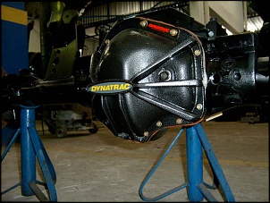

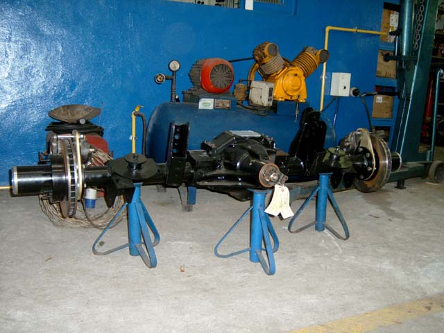

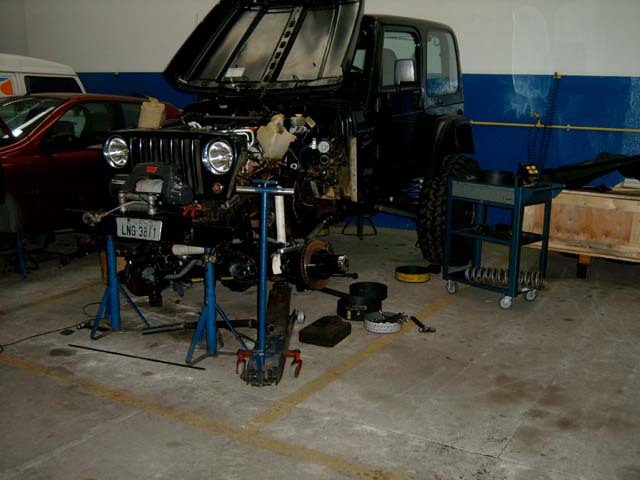

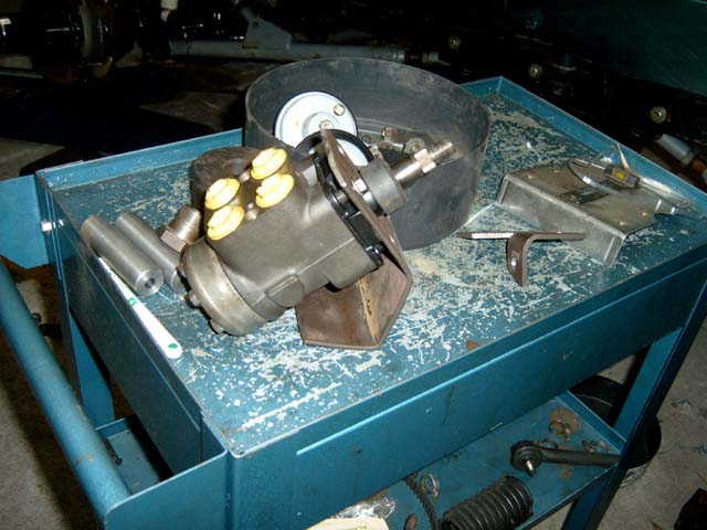

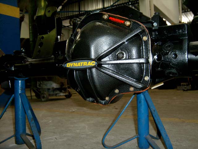

    Comecei na segunda a instalação dos novos eixos e estou tendo uma baita dificuldade de fazer caber todas as peças no espaço disponivel.
    A Bola do diferencial é bem maior (menos para baixo) e estava esbarrando na panhard, depois de modificada a panhard o proximo desafio esta sendo colocar o cilindro da full hydro. O problema é que as mini barras de direção que ligam o cilindro as rodas devem ficam o mais retas possivel e isso esta exigindo uma certa dose de criatividade e paciencia para desvia-las do suporte da estabilizadora e do suporte da panhard no chassi .
    Esses problemas não aparecem com o Jeep parado na altura normal de trabalho mas sim quando "entorto" o eixo no curso maximo da suspensão.
    Semana que vem devo trocar o traseiro que espero encaixe sem problemas.
    Eu tinha decidido levar o eixo dianteiro para frente 4" aumentando o entre eixos mas desisti depois do ultimo trial, pude experimentar os limites de estabilidade da viatura e fiquei satisfeito. Então achei mais importante manter meu entre eixos para não complicar nas manobras apertadas.
    Semana que vem devo tirar umas fotos e posto aqui.

    Algumas fotos da instalação dos eixos.
    Miniaturas de Anexos Miniaturas de Anexos Jeep Wrangler - Hulk-pro_rock_1.jpg   Jeep Wrangler - Hulk-instalando_eixo.jpg   Jeep Wrangler - Hulk-orbital_640.jpg   Jeep Wrangler - Hulk-cilindro_falso_1.jpg   Jeep Wrangler - Hulk-aguardando_176.jpg

    Puta trampo heim Sandro? Me diz uma coisa, o Hulk vai ficar mais largo?

    Citação Postado originalmente por Dennis Figueiredo
    Eu pedi os eixos 1/4" mais estreitos que os antigos com espaçadores, assim posso alarga-los mais tarde usando espaçadores.
    Quando troquei o miolo das rodas de 5 para 6 furos aproveitei para ganhar 3/4" de largura na soma das duas rodas então em teoria terei o Jeep 1/2" mais largo. Não acho que isso causara grandes diferenças.
