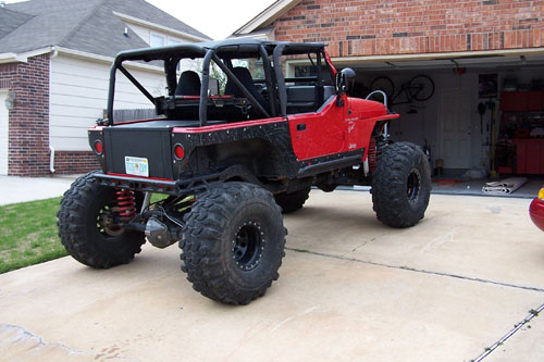

    Ao tirar os calços de carroceria os pneus dianteiros nao vao pegar nos paralamas?
    Atras como vai cortar os paralamas ao jogar o eixo 9' p/ tras?
    O eixo dianteiro vai ficar onde está ou tb vai deslocá-lo p/ a frente?
    Quais as relaçoes que vc escolheu p/ a nova T-case?
    As rodas ficaram realmente otimas, parabens a RC 4x4 que fez os bead locks mais bem feitos que já vi.
    O Hulk foi levantado 8" de mola, 2" de calço de mola e 2" de carroceria.
    A ideia por enquanto seria tirar os calços das molas. Posso acertar os batentes para que não bata quando chegar o eixo dianteiro para frente. Hoje ele pega primeiro na parte de tras do paralama dianteiro.
    A ideia é cortar os paralamas traseiros retos como na foto abaixo.
    Depois de chegar a traseira as 9" deixando o entre eixos com 102" eu levaria o dianteiro para frente 3" para ficar com 105" e poder tirar os calços das molas. Mesmo assim ele ficaria com 2,23 m de altura o que acho muito.
    A nova tcase tem 1:1, 2,72:1, 3,8:1 e 10,34:1.
