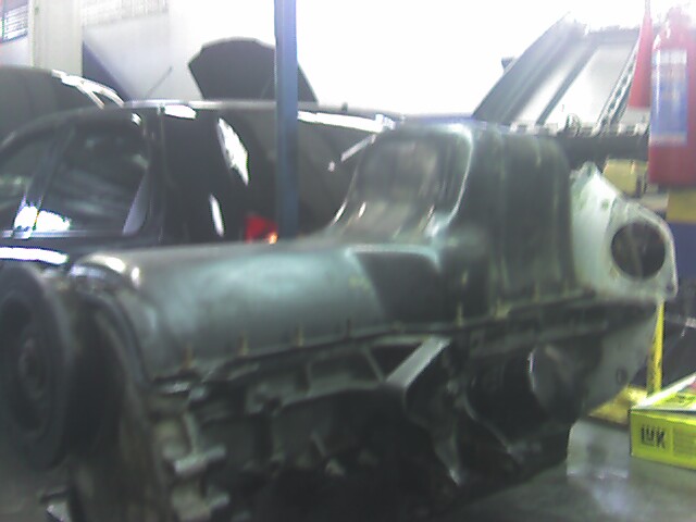

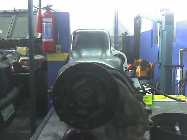

    Cheguei na oficina tarde demais, o motor ja estava fechado.
    Tirei umas fotos do carter por fora e perguntei ao mecanico sobre como ele é por dentro. A parte de tras do carter e bem mais funda que a do Opala e tem uma chapa que impede totalmente o oleo de ir para a frente. A chapa vai de uma lado ao outro do carter logo onde termina a parte funda.

    O motor do Devasso é de C20,(6 litros) que tem o cárter diferente do Opala(5 litros). O meu cárter é muito parecido com o cárter que vc tirou foto.
    Originalmente ele nao tem defletor algum, mas eu soldei um defletor lá dentro que ajuda um pouco nos primeiros segundos, mas se o carro ficar mais de 30 segundos com a frente p/ baixo, a pressao de óleo cai.
    Vou pesquisar a respeito do cárter da Silverado, que aparentemente possui defletores originais que sao eficientes.
    Teoricamente o carter é pnp no meu motor, mas alem disso o pescador certamente é diferente...

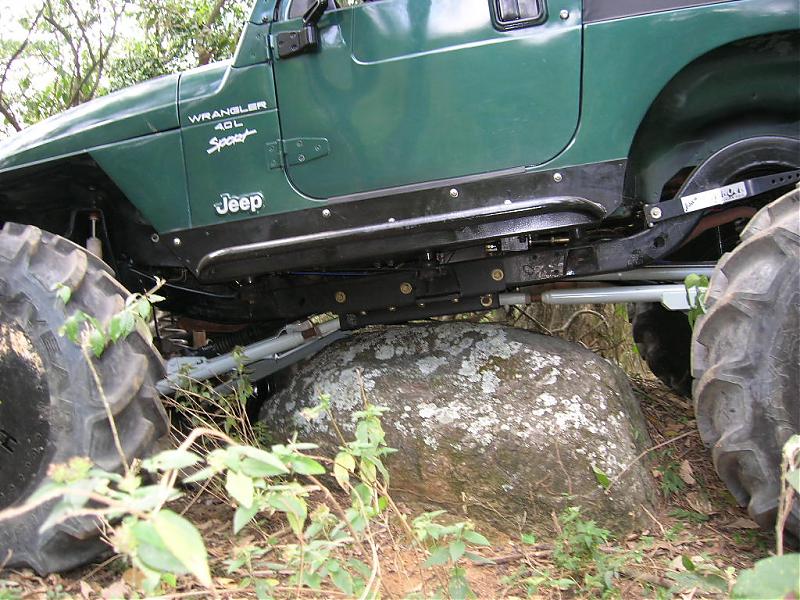

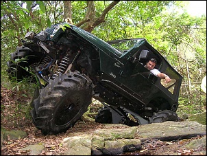

    Neste final de semana...fomos fazer testes no HULK...
    Ramiro..o nosso cartes na verdade tem um defletor em forma de asa delta... e bem inclinado...vou arrumar uma foto...
    O SANDRO tentou de tudo quanto foi jeito deixar o carro bem inclinado..mas não deu.....

    Carvalhal,
    Eita trilhinha boa não é???
    Manda mais fotos.
    Ramiro,
    Fiquei parado por uns 2 minutos naquela inclinação para a frente que o Carvalhal fotografou e a pressão não desceu do normal de jeito nenhum.
    Acho que o maior responsavel por isso é a profundidade da parte de tras do carter.
